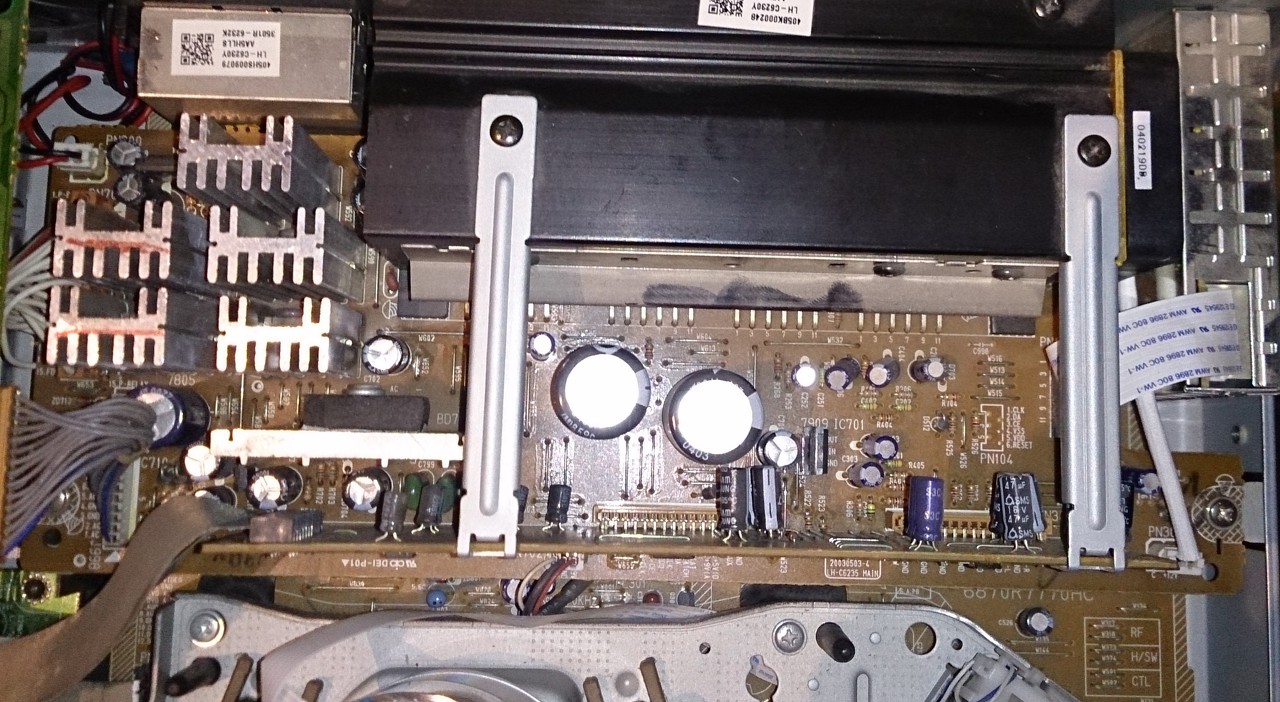

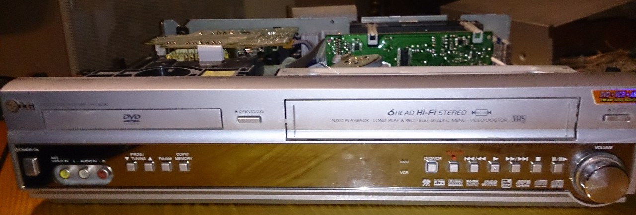

(#) wooper91 hozzászólása Dec 11, 2016 /
Adott egy LG LH-C6230 DVD-VCR kombó házimozi. A hibajelnség az, hogy kb 5 perc üzem után fogja magát és stand-by üzemmódba lép. A mellékelt képeken lévő IC hűtőbordák nagyon durván felmelegszenek, feltételezem, ez lehet a probléma. A hűtőventilátorok be sem kapcsolnak, de működnek. Ki kell cserélnem az IC-ket?
(#) rockersrac válasza wooper91 hozzászólására (») Dec 12, 2016 /
Elsőnek próbálkozz meg kondi cserével, és a bordák alatti hővezető anyag frissre cserélését is javaslom.
(#) wooper91 válasza rockersrac hozzászólására (») Dec 12, 2016 /
Köszi a választ!
A kondikon nem látok púposodást, nem vagyok egy nagy szakembör, nem tudom melyiket lenne érdemes cserélni, de az újrapasztázást mindenképpen megcsinálom a hétvégén, és akkor ha már szét van szedve áttanulmányozom a kondikat is. Ha mást nem, szerviz lesz a vége... Kidobni azért mégsem szeretném. Csak az erősítő része van használatban, de nem akarok újat venni, ha meg is lehet javítani.
(#) Temela válasza wooper91 hozzászólására (») Dec 12, 2016 / 1
Valószínűleg nem kondi csere, hanem ic csere lesz. Persze az, amelyik nagyon forrósodik. Gondolom nem egy vagyon a beszerzése.
(#) wooper91 válasza Temela hozzászólására (») Dec 12, 2016 /
Kézrátétellel rájöttem, a képen látható IC melegszik pillanatok alatt nagyon nagyon forróra.
EZ jó lesz nekem csere gyanánt?
(#) Gafly válasza wooper91 hozzászólására (») Dec 12, 2016 /
Miért azt cseréled ki amelyik még működik?
Én inkább a hibásat cserélném, de lelked rajta...
Igen jó helyette.
(#) Temela válasza Gafly hozzászólására (») Dec 12, 2016 /
Nem ideális működést jelent, ha pillanatok alatt forrósodik. Természetesen valahol valami zárlat is okozhatja.
