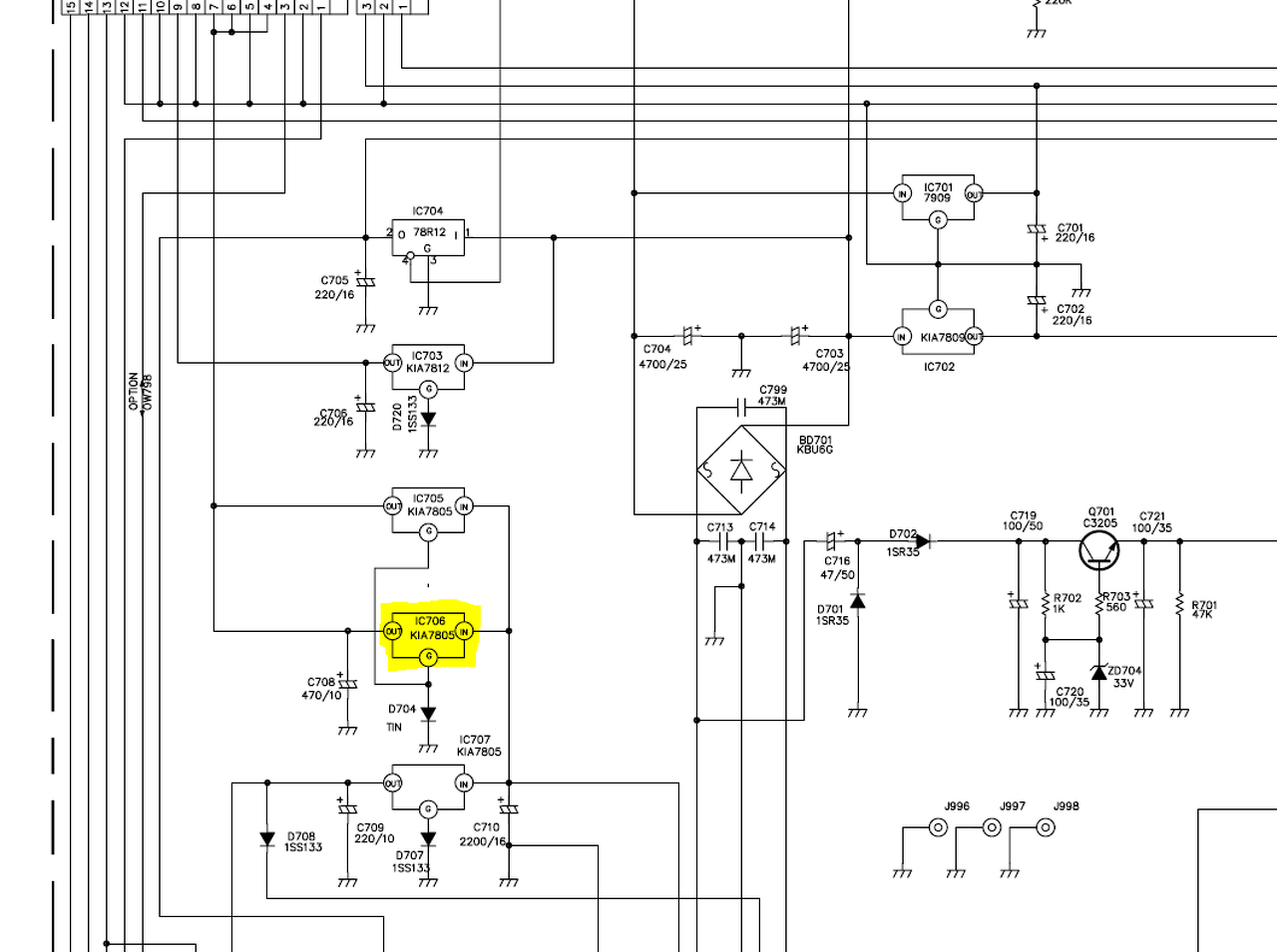

Adott egy LG LH-C6230 DVD-VCR kombó házimozi. A hibajelnség az, hogy kb 5 perc üzem után fogja magát és stand-by üzemmódba lép. A mellékelt képeken lévő IC hűtőbordák nagyon durván felmelegszenek, feltételezem, ez lehet a probléma. A hűtőventilátorok be sem kapcsolnak, de működnek. Ki kell cserélnem az IC-ket?
Elsőnek próbálkozz meg kondi cserével, és a bordák alatti hővezető anyag frissre cserélését is javaslom.
Köszi a választ!
A kondikon nem látok púposodást, nem vagyok egy nagy szakembör, nem tudom melyiket lenne érdemes cserélni, de az újrapasztázást mindenképpen megcsinálom a hétvégén, és akkor ha már szét van szedve áttanulmányozom a kondikat is. Ha mást nem, szerviz lesz a vége... Kidobni azért mégsem szeretném. Csak az erősítő része van használatban, de nem akarok újat venni, ha meg is lehet javítani.
Valószínűleg nem kondi csere, hanem ic csere lesz. Persze az, amelyik nagyon forrósodik. Gondolom nem egy vagyon a beszerzése.
Kézrátétellel rájöttem, a képen látható IC melegszik pillanatok alatt nagyon nagyon forróra.
EZ jó lesz nekem csere gyanánt?
Miért azt cseréled ki amelyik még működik?
![]() Én inkább a hibásat cserélném, de lelked rajta...
Nem ideális működést jelent, ha pillanatok alatt forrósodik. Természetesen valahol valami zárlat is okozhatja.
