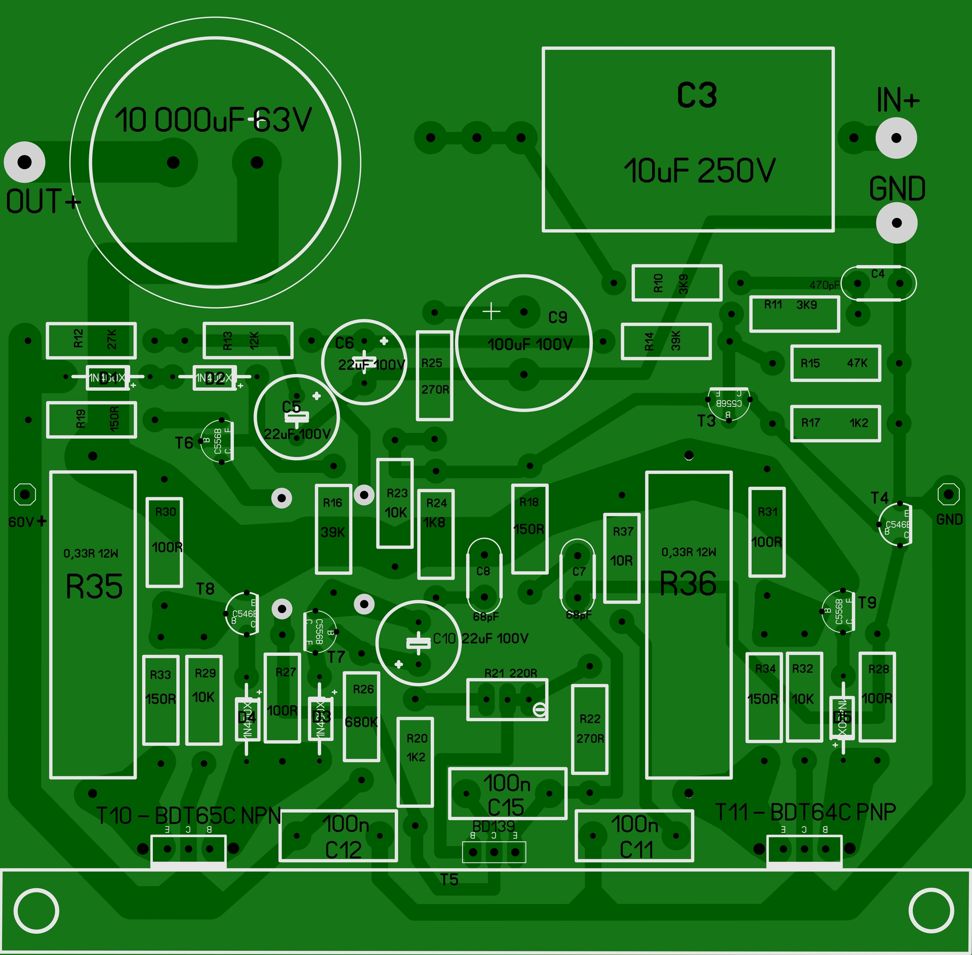

Üdv mindenkinek!
Szándékomban áll megépíteni a HTA30 mono változatát 4 példányban. Mielőtt elküldeném gyártásra, szeretném ha szemügyre venné minden hozzáértő és kifejtené kritikai álláspontját .Mentségemre szolgál, ez az első ilyen munkám. lásd mellékletek
Nekem érdekes így fejtetőn tervezve.
Nem néztem végig csak átfutottam. A T5 potijának a bekötése így nem jó, fordítva kell, tehát a csúszka úgy legyen kötve, hogy ha szakad vagy kontaktos lesz, akkor ne a maxra hanem a minimumra álljon be a nyugalmi áram. A betápok nem jó helyen vannak. A GND bekötési pontja ne a borda mögött legyen (semmi se legyen a borda mögött, hiszen ott borda lesz), hanem a T4 és a T11 között valahol. A pozitív úgyszintén, valahol az R19 és a T10 között. Azért, mert a T10 árama rángatni fogja azt a fóliaszakaszt, meg mindent ami még utána van. Azonban ha a kettő közé teszed, akkor az az ellenkező irányba lesz neki, nem arra fog folyni a T10 árama, így csak járulékosan fogja rángatni, ami extrém esetben akár még javítható is egy fóliakondival, vagy egy CD taggal (a kondi feltöltődik, de a diódán nem tud visszafolyni az árama, nem tudja a T10 kiszipkázni belőle). És a hangszóró negatív pontját (OUT GND) ne onnan a panelről vidd el, hanem közvetlenül a tápegység pufferkondijának a csillagpontjáról.
Nagy köszönet az észrevételekért, este faragom
A 10000µF/63V kondenzátor jellemzően D35x40 mm. Nálad ez csak szűk 30 mm.
Lehetséges más gyártó/típus, de ettől az értékre jellemző méret mégis a D35x40 mm. Azét lehet értelme igazodni a megszokott méretekhez, mert így az esetleges utánépítés egyszerűbbé válik.
Akceptálandó szempont
, alternatívaként beállítottam D35 fogadására.
Átfaragtam
A T5 R21 trimmere így jó lesz? Borda nem lesz, nincs olyan hőtermelés, ami indokolná. Külső tápos a megoldás, a GND mehet a bejövő GND direktbe hanszóró kimenetére kötésével?
Borda nem lessz ?
Valami csak lesz , hőtermelés van .
Legalább fordítanád meg a képet, hogy ne fejtetőn kelljen nézegetni. Általában úgy tervezünk ilyesmit, hogy az oldal tetején van a borda, a bemenet meg alul, mint ahogy általában a dobozba is be fog kerülni. Nekem már arra állt rá az agyam az évtizedek alatt, így nekem fejtetőn van az egész.
Nem tudom milyen szoftverrel tervezel, de alig tér el a vonal a háttértől, mivel mindkettő zöld. Vagy ne használj háttérszínt, vagy legyen mondjuk fekete a vonal, akkor nem gúvad ki az ember szeme. A T5 környéke éppen ugyanúgy néz ki mint eddig, semmit nem változtattál rajta. A csúszkának nem az emitterre kötve kell lenni hanem a kollektorra, lévén hogy az NPN tranyó a feszültségre nyit. Ha a csúszka (bázis) az emitterrel lesz közös potenciálon valami oknál fogva, akkor a T5 le fog zárni, a végtranyók meg meg fognak főni. Ehhez lehet hogy az ellenállások értékén is kell módosítani, most meg nem mondom hogy mennyit, majd szimulálok egy optimális tól-ig értéket a nyugalmi áramra. Igazából bőven elég ha a trimmerrel 20 és 80mA között állítható, a 40mA környéke az optimális. |
