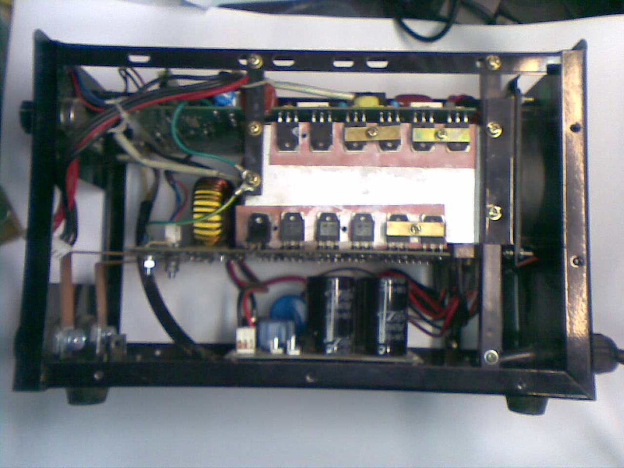

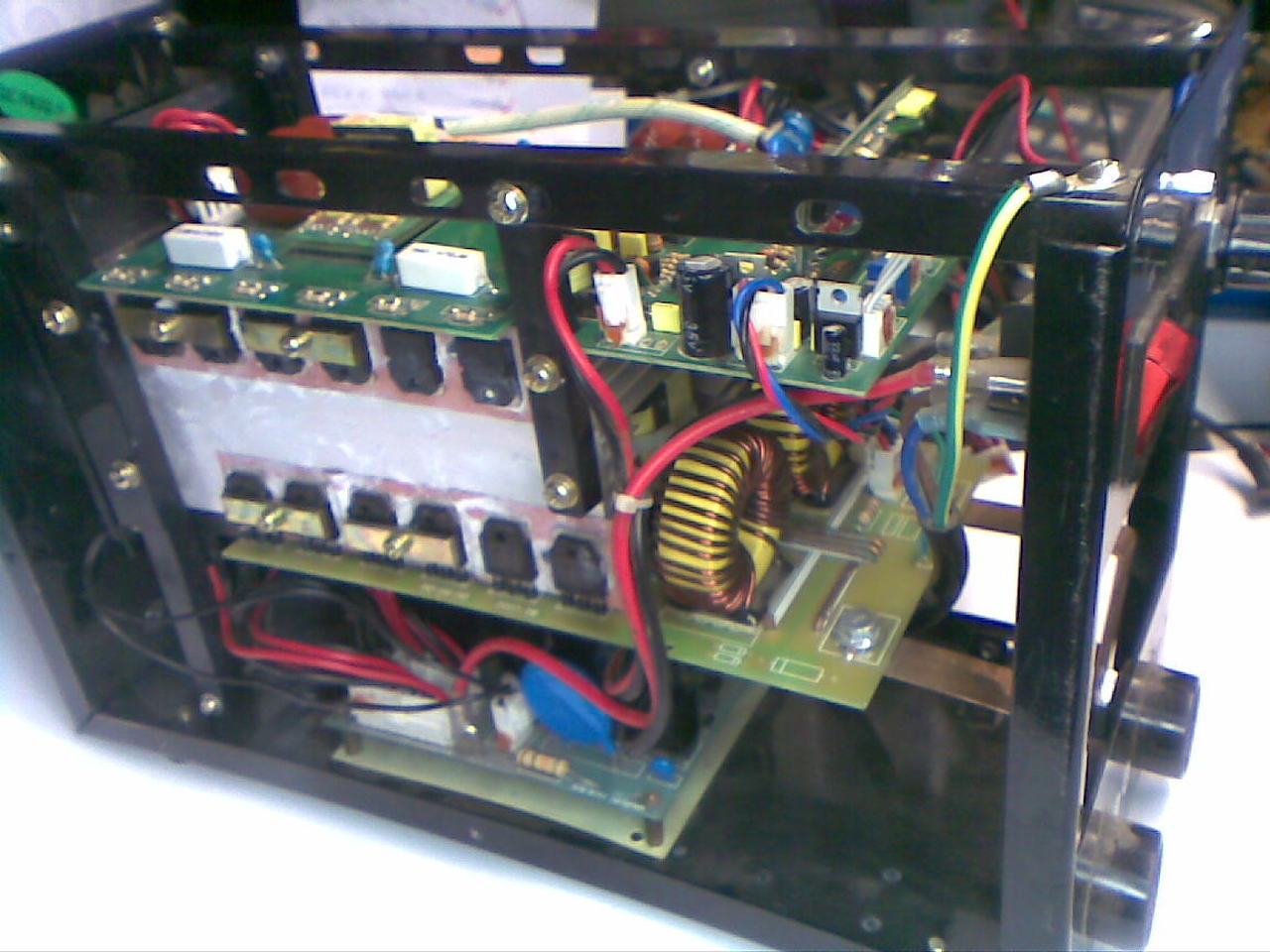

Hoztak hozzám javításra egy MASTROWELD márkájú inverteres hegesztőt. Egy komplett alkatrész-temető
Kapcsoló elemként 2SK4108 FET van benne, 2x 6db. A végén az egyenirányítást ugyanennyi D92-02 dual dióda végzi. Ezzel kapcsolatban lenne kérdésem.
Az egyik dióda két szélső lába tőben elégett, nagy füstöt és kormot hagyva maga után. Ilyen diódát " a világon se" lehet kapni, így kerestem egy helyettesítőt, ez a HFA30PA60C lett. Tudom, jóval nagyobb feszültségű, de ennek a Trr-je hasonló az eredetihez (természetesen a többi paraméter mellett). Járható út az, hogy csak a hibás diódát cserélem, vagy azon az oldalon mindegyiket érdemes/kell?

(#) staci123 válasza Imi69 hozzászólására (») Szept 11, 2014 /
Szevasztok,
csak azokat is (mindet) amelyek párhuzamossan voltak kötve a leégett
diódával... Ha jót akarsz...

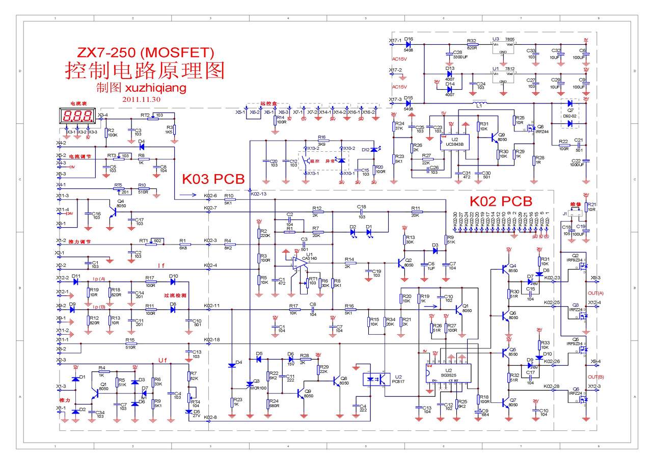

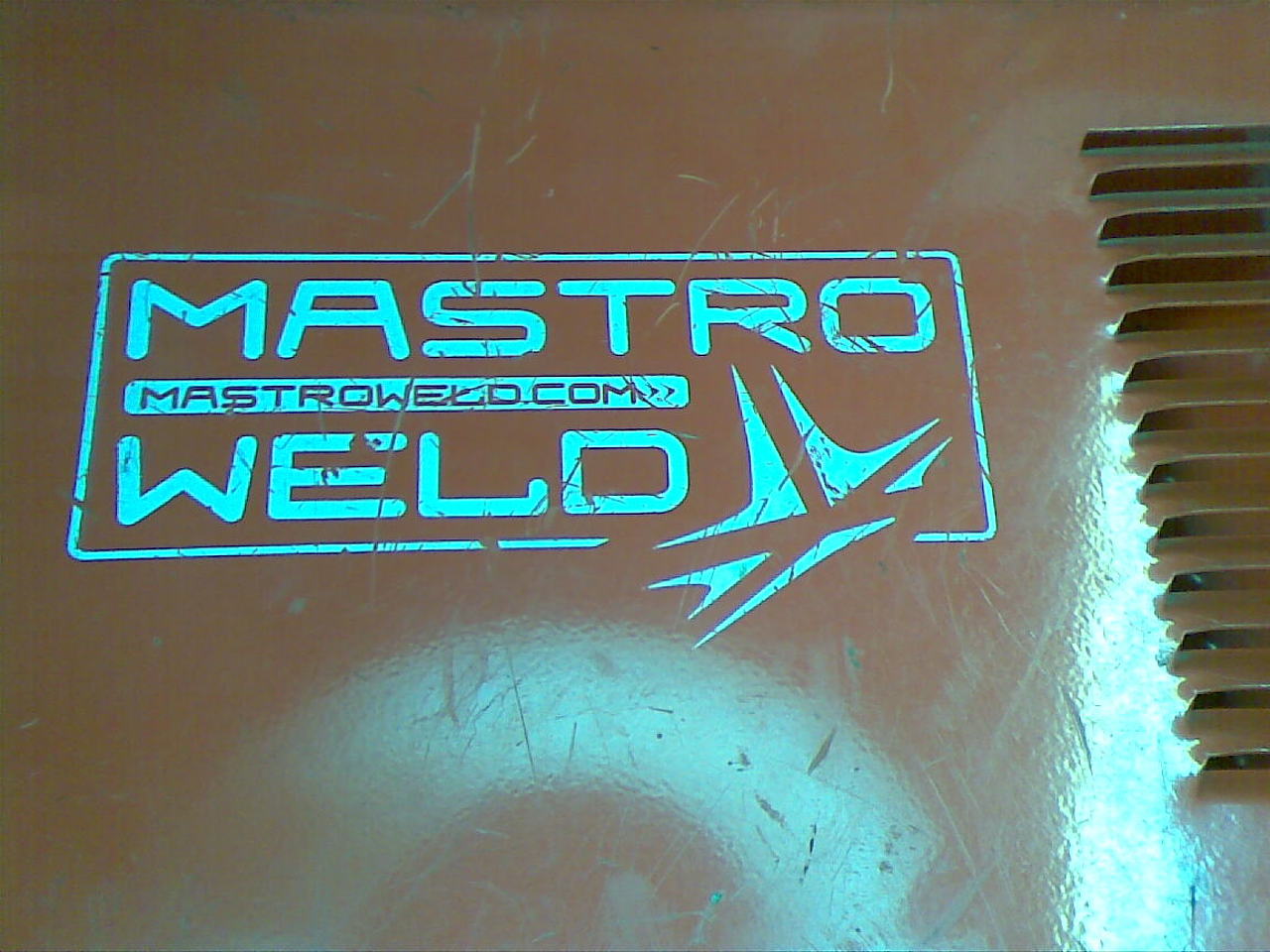

Szóval a típus talán Mastroweld MMA-160. Ha valaki a képek alapján ráismer és netán van hozzá rajza, akkor azt szívesen veszem.

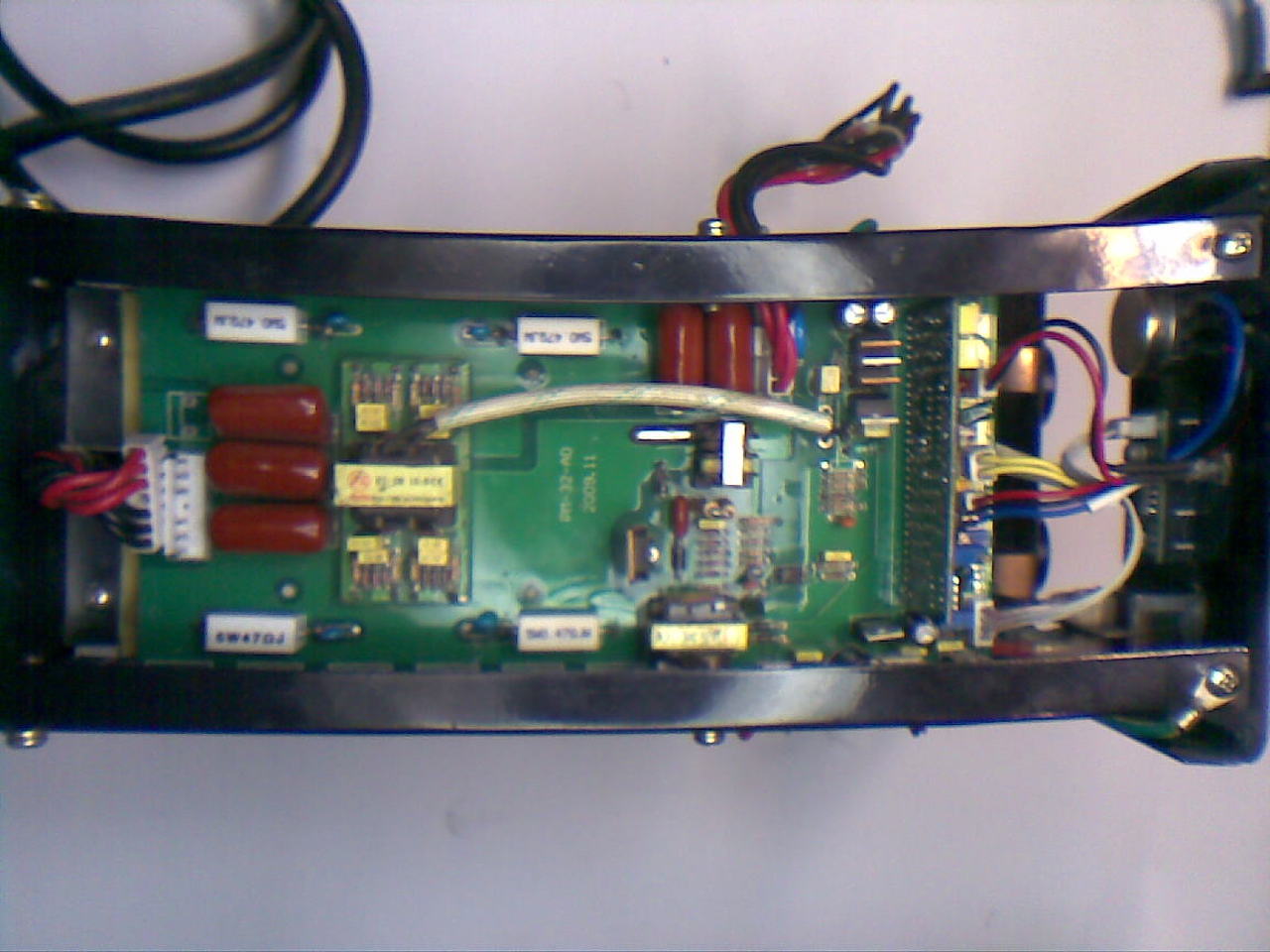

A képsorozat végén az az ellenállás már egy másik gépben van, annak a típusa Puls MMA-200 (a számozás ellenére ez a kisebb gép ). Ebben már IGBT-k vannak, 4db FGH40N60SMDF (3-ból kijött az éltető füst ), pótlásként HGTG20N60A4D-ket fogok beletenni (4db-ot!). Ilyen típusú volt a lágyindító ellenállása, csak 150ohmos. Boltban csak 100ohm és 220ohm kapható. Melyiket tegyem bele?

(#) Chipmunk1960 válasza Imi69 hozzászólására (») Szept 12, 2014 /
Szia, Ha kicsit visszalapozol, pont ilyen gép javításáról írtam. Abba IRF 460-akat raktam. A diódás végét megnézem holnap.

(#) Chipmunk1960 válasza Chipmunk1960 hozzászólására (») Szept 12, 2014 /
Szia, Diódákra ezt találtam, D92-03, az eredeti rajzon is ilyesmi van. 12$ a 20 db-os lot. Én kicserélném mind a 4x3db-ot, a gép egész tisztának látszik. Ha kitakarítod belőle a gyárilag berakott hulladékot, jó kis gép lesz belőle.
FGH60N60SFD -ből most vettem ugyanott 20 db-ost, egy-árban van a kisebbel. A 40-es helyére ne tegyél be HGTG20N60A4D-t szerintem, a 220-Ohm, meg jó lesz szerintem, legfeljebb "lágyabban" indul, lassabban, de nem lesz oly nagy ugrás.

(#) torerv válasza Imi69 hozzászólására (») Szept 12, 2014 /
Van egy ilyen rajzom hátha segít.

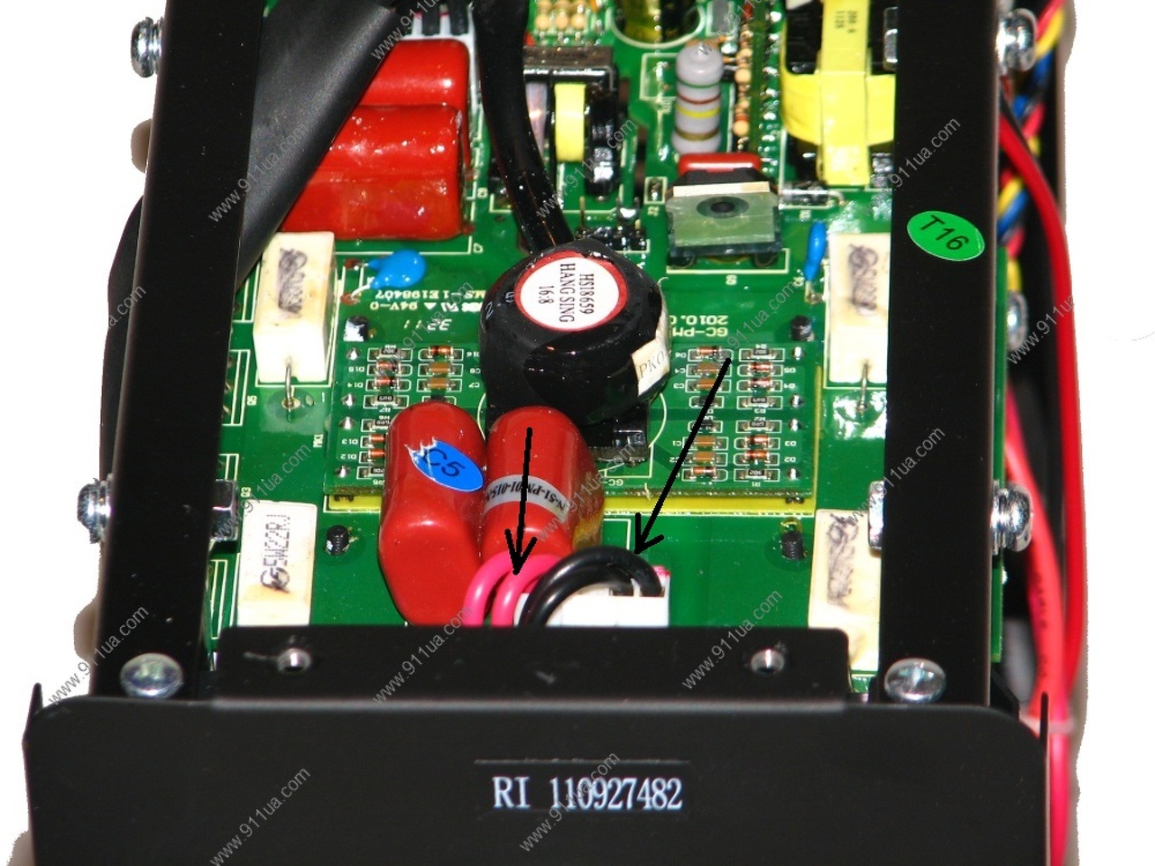

(#) llaczo válasza Phile80 hozzászólására (») Szept 13, 2014 /
Kicseréltem a kondikat, lemértem a vezetékeket de semmi javulás.
Azért nem vagyok biztos abban hogy ugyan ara a vezetékre gondoltunk.
Mellékelek egy képet hogy én melyik vezetékre gondoltam.
Ha van egyéb ötletetek akkor nagyon hálás lennék.
(#) Phile80 válasza llaczo hozzászólására (») Szept 13, 2014 /
Ez a tápvezeték. Az elején van az amire én gondolok a söntnél.

(#) llaczo válasza llaczo hozzászólására (») Szept 14, 2014 /
Szia.
Meglett a hiba.
Menet zárlatos az egyik trafó
