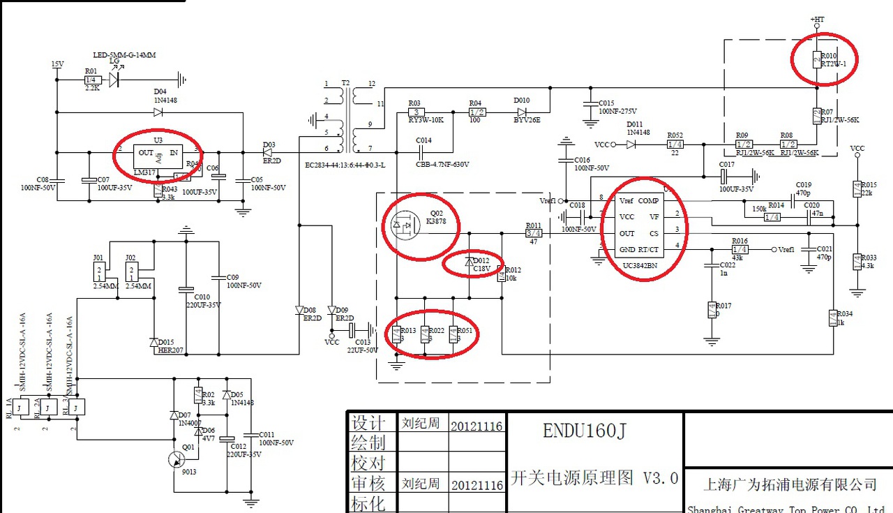

(#) AndrisBp válasza AndrisBp hozzászólására (») Szept 22, 2017 /
Sikerült megjavítani a Scheppach 160A MMA invertert aminek segédtáp hibája volt. Most szépen hegeszt. A képen látható piros karikás alkatrészeket cseréltem. Sokat segített, hogy találtam rajzot hozzá. Ezen az orosz oldalon vannak hegesztő gép kapcsolási rajzok, érdemes körülnézni.
http://valvolodin.narod.ru/schems13.html
Köszönöm a segítségeket.

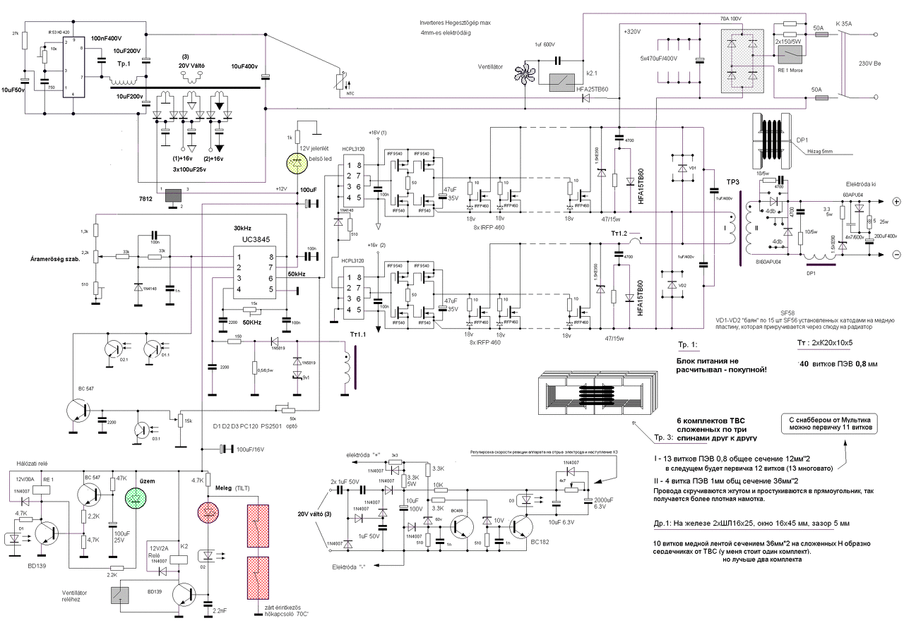

(#) Chipmunk1960 válasza dobo hozzászólására (») Szept 25, 2017 /
A potit egyszerűen ki tudod mérni, vagy betenni egy másikat próbára. Van a föld fele egy 510 Ohm-os trimmer, azon próbálj állítani. Ha nem hoz eredményt, 3845 cserés. Mellékelem a rajzát, hogy ne kelljen keresgélned.
(#) mpisti válasza Chipmunk1960 hozzászólására (») Szept 26, 2017 /
Ennek a rajznak nincs köze az EPS-hez. Az EPS kapcsolása teljesen más. Az EPS nem tartalmaz optocsatolós meghajtást, a PWM IC sem UC3845 és légmagos a kimeneti fojtó. Emil Matei oldalán fellelhető néhány infó az EPS-ről.
Egyébként a probléma valószínűleg a trimmerek eltekergetésének köszönhető. Találomra állítgatni veszélyes játék mert tönkre lehet a gépet egy hibás beállítással.
(#) Chipmunk1960 válasza mpisti hozzászólására (») Szept 26, 2017 /
Szia! Én ezt találtam a tanyán, ezen a néven. Ártani nem akartam senkinek, köszönöm a helyesbítésedet!
