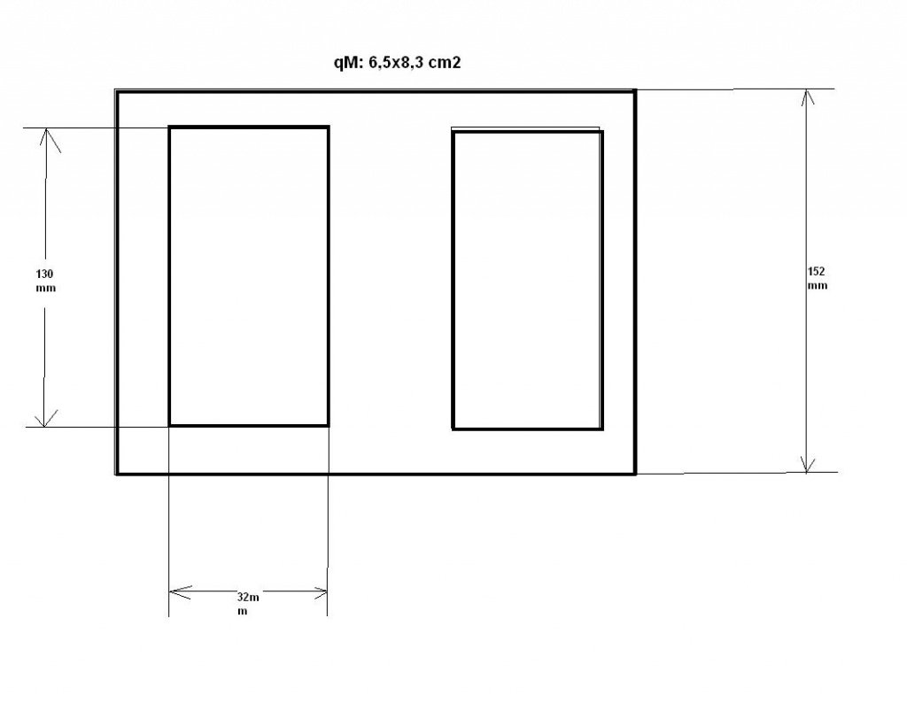

Mellékeltem a rajzot az ablakméretről. Ez a trafó 380 voltra volt tekerve osztott csévén középen elválasztva. Az a drótmennyiség osztva is be fog férni amit letekertem róla, csupán egy menetszámra lenne szükségem, és még mindig nem teljesen tiszta számomra a lapos karakterisztika mitől alakul ki, ha a tekercseléstől nem függ? Lehet szétszedni sem kellett volna, hanem elég lett volna kiütni belőlle a mágneses söntöt és primer oldali elektronikus szabályzással használni 220v-ról? 27-29 voltot adott le úgy mint az einhell kb. Átlapoztam az egész fórumot és nem találtam arra vonatkozó részt(de lehet elkerülte a figyelmemet), hogy gyakorlatilag, miben különbözik a lapos és az eső karakterisztikájú trafó tekercselése ill elrendezése a gyakorlatban. Elméletben tudom, mert az le volt írva, hogy melyik mit jelent. Ha esetleg lessz időd akkor örömmel veszem egy gyakorlati menetszámot ehhez a maghoz co2 hegesztőhöz. A primer 380v-os volt, a szekunder, meg pálcás trafóhoz volt tekerve, elméletileg mindkettőtől kevesebb drót kell rá és valószinű be fog férni. A primer átmérő 2mm, a szekunder átmérő 7mm.

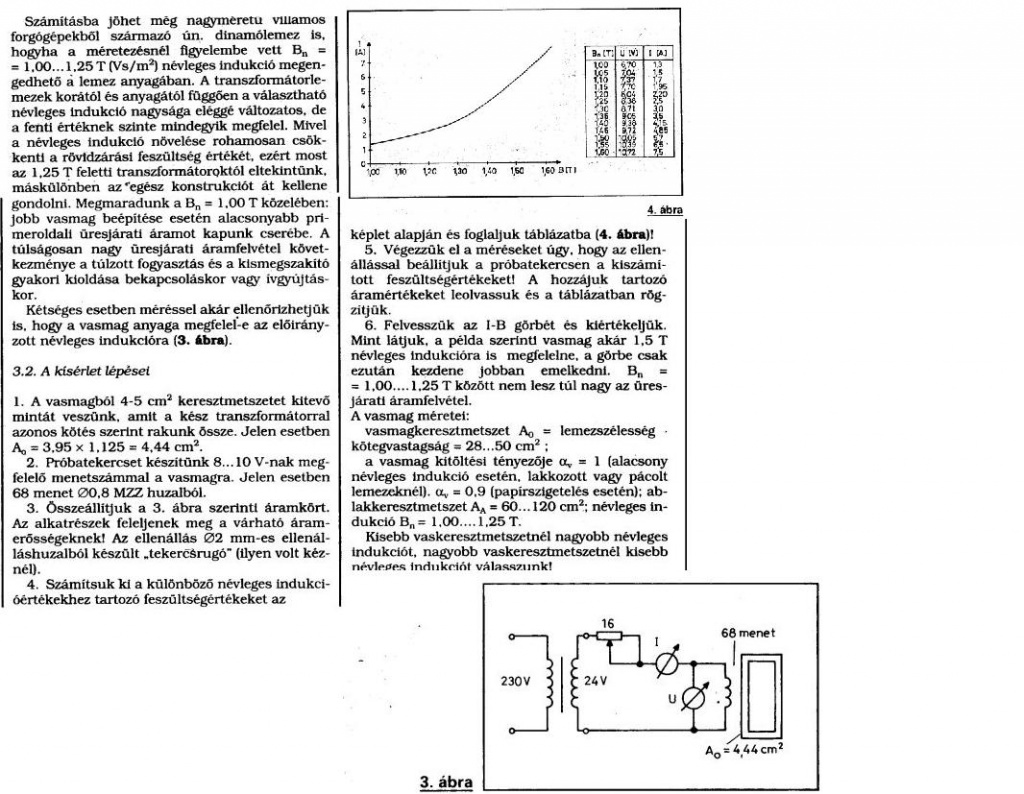

Annyit esetleg meg tudna valaki mondani, hogy mekkora Tesla-val célszerű számolni? co2 hegesztő trafójának lenne a fenti mag...
Az a vas anyagától függ, illetve attól hogy hogy lett összerakva. Általában 1-1,65T között lehet. Azt kell csinálni, hogy keresel valami váltófesz alkalmatosságot mondjuk egy 12 vagy 24V-os trafót. Ennek megfelelően a vaskeresztmetszet függvényében tekersz a trafóra is 12 vagy 24V-ot, ami lesz mondjuk 10-20 menet, inkább tekerj rá többet. A lényeg hogy kell csinálni egy grafikont, ahol az x tengelyen a gerjesztés van, az y-on pedig a felvett áram. Rákapcsolod a tekercsre a trafót (mondjuk 12V-ot). Megnézed egy műszerrel hogy mekkora áram folyik a tekercsen, (ez legyen mondjuk párszáz mA), és közben kiszámolod hogy mekkora a gerjesztés (12V-menetszám-50Hz-vaskeresztmetszet). Utána mindig letekersz 1 menetet, és újra megméred az átfolyó áramot, illetve felírod hogy mekkora a gerjesztés. A grafikon egy darabig közel lineárisan nő, majd egy ponton jobban elkezd emelkedni a felvett áram. Nagyjából ez az a pont ameddig érdemes használni az adott vasat, illetve az ésszerűség. Láttam már olyan maszek hegesztőt ami úgy túl volt gerjesztve, hogy 9A-t vett fel üresen a hálózatból. Ez egy normálisan méretezett trafó esetében 1-4A között van.

Szerintem valamit elméreteztél azon a vasmag rajzon, mivel az ablak magasságát 130mm-ben adtad meg, a trafó teljes magasságát pedig 152mm-ben. Eszerint a járom vastagsága csak 11mm lenne? Ezt nagyon kevésnek tartom ekkora trafónál.
Köszi a választ! A képen mellékelt leírásra gondolsz? Azt még szeretném megkérdezni, hogy a lapos karakterisztika is a vasmag gerjesztéséből adódik ill. a szoros csatolású tekercselésből mágneses söntök nélkül?
Szia István! Elnézést kérek valóban elméreteztem. A 152-höz még hozzájön +22mm. 174 a magassága. Szét van szedve és nem mértem bele az egyiket. Bocsánat és köszi!

A korábbi rákérdezésed kíváncsivá tett. 65 mm oszlopszélesség mellett a vasmag többi része 22 mm széles, azaz 2*22=44 mm. Ez ~2/3 vasmagkeresztmetszet, azaz az oszlop belsejét kivéve a vasmag többi része durván túl lesz gerjesztve. Emiatt én is inkább a Ge-Lee által javasolt bemérési módszert tanácsolnám (ha esetleg nem hoz ki más méreteket az ellenőrző mérés ).

Azért számoltam 1,2T maximális gerjesztéssel, ami ugye a legkisebb primer menetszámra vonatkozó érték, mert -mint ahogy szóvá is tettem- nem volt korrekt a trafó összes paramétere. Amire János ezt korrigálta,arra már elvégeztem a számítást, és az adott hozzászólásban le is írtam,hogy a járom keresztmetszetet a számításnál nem vettem figyelembe. Egyébként ha a vasmagnak nem a középső oszlopát,hanem a járom és az oldaloszlop keresztmetszeteket veszem alapul,akkor is csak 1,61T gerjesztést kapok a legerősebb fokozatra. Ez szerintem még alatta van a jelenleg alkalmazott gerjesztési értékeknek. Természetesen a járomkeresztmetszet ismeretében újra kell számolni a menetszámokat. A Gee-Lee által javasolt megoldás a legjobb, mert azzal a módszerrel kétséget kizáróan fel lehet venni a vasmag gerjesztési paramétereit.
Először próbáld ki a Gee-lee által javasolt módszert, addig ne tekerj. Egyébként én vagy vákumozok,vagy soronként lakkozok. Ekkora trafót inkább soronként lakkozok, mert a vákumost csak szétvágni lehet egy esetleges javításnál. Neked azt javaslom, tekerni azután állj neki, miután minden trafóra vonatkozó adat helytálló. Addig nem érdemes a tekercseléssel foglalkozni,amíg a vas paraméterei minden kétséget kizáróan korrektek nem lesznek.
