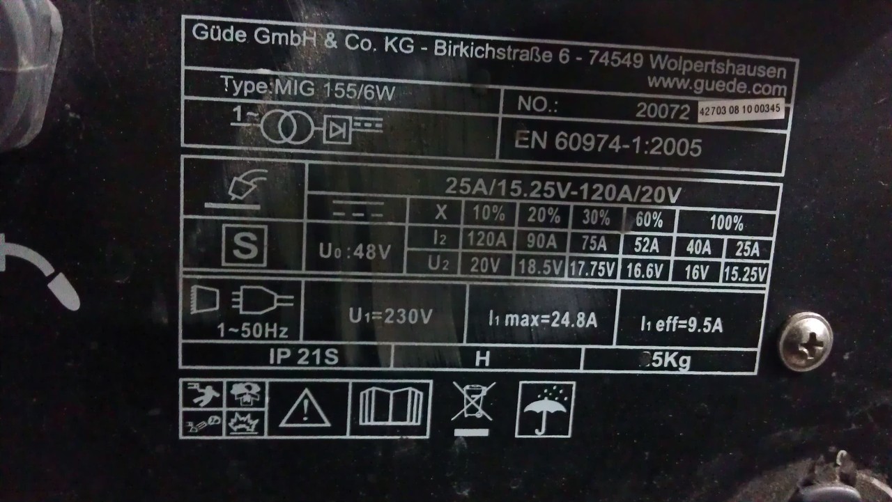

Kellene nekem a MIG155/6W hegesztő kapcsolási rajza. Nincs meg valakinek véletlenül? Sajnos már szétbarmolva kaptam meg. Köszönöm! Üdv: Suncorgo
Hogyan működhetett ez a hegesztő?
Osztott csévetest/ külön primer/szekunder. A primer egy vastag szálból és egy vékonyból van tekerve. A vastagnak nincs csapolása és sokkal több menetű mint a vékony. Szinte a teljes primer tekercs helyét ez foglalja el. A vékony primer tekercs a vastag tetejére van tekerve. Ha a munkakábelen megnyomom a gombot akkor egy nagy teljesítményű relé kapcsol amelynek az érintkezőivel párhuzamosan egy kondenzátor van kötve. Gondolom a vastag a fő primer de hogy jönnek hozzá a fokozatok? (sorosan/párhuzamosan?) Ha a vastag primerre 230V-ot kötök akkor az üresjárati áramfelvétele 7-8 amper.
A primer vastag tekercsére hálózati feszültséget kapcsolva a szekunderen 37.5VAC jelenik meg. Olyan mint ha zárlatos lenne a primer.

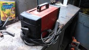

sziasztok , van egy 380/220 hegesztö tarfóm, elektródás. hirtelen leesett az amper , nagyon kis varratot és gyenge varratot csinál tehát nagyon lecsökkent a teljesitmény!Ez egyik pillanatrol a másikra következett be.Az állithato vastörzsel nincs gond.
Ötletek?
Vedd ki belőle az"állítható vastörzset"
ö lenne az.ok megprobálom kivenni és ugy kiprobálni, és ha ugyse akkor vegyek vehetek egy ujat..........
bocsi csak ideges vagyok mert kellene dolgoznom., de nembirok a hegesztö nélkül!
Te ilyen állapotban levő géppel hegesztesz?! Atyaúristen...
így néz ki kívülről mint mondottam a fokozat szabályzó résznél nem tudom szétszedni
Idézet: „mint mondottam” Mikor, hol és mit? Először körbe mindent le kell szerelni, aztán látni kell, milyen rögzítése van az orsónak, utána lehet tanácsokat osztogatni. ![]()

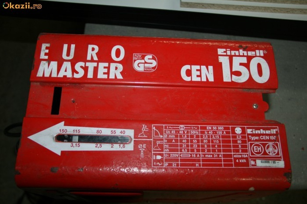

Van egy kis Einhell trafóm,a gondom az hogy jön a meleg ![]() Valami jó ötletet kérnék amivel egy kicsit használhatóbbá lehet tenni. Szerintem ezek alu tekercselésűek,nem tudom mennyit jelenetene ha rézzel tekerném meg ujra,vagy egyálltalán ér-e annyit.Komolyabb hűtésen is gondolkoztam,mondjuk a vasmagra hűtőbordákat tenni,nem tudom ez megoldható-e és mennyit érne el vele az ember. Előre is köszönöm a jótanácsokat!
Szia van egy tuti jó megoldás, ne nevess mert ez tényleg jó ötlet, a kiszerelt trafó tedd egy műanyag vödörbe, és tölts fel az egészet trafó, vagy hidraulika olajjal, hidd el nem fog melegedni ezt garantálom.
Egy vödör trafóolaj annyiba kerül, mint az a trafó új korában. Vagy csak viccnek szántad ugye?
Lenne még egy kérdésem,legyszives hasonlitsátok már össze a két képen látható trafót,az egyik (piros) a régi időkből való,nagyobb is az egész,szerintem a tekercse is nagyobb mint a másiknak,az sokkal kisebb is.Olyan van nekem mint a fekete és nem tudom mennyivel lennék előbre.Szerintem a piros régebbi venti nélkül lekörözi az ujabb kisebb méretű ventilátorost.
