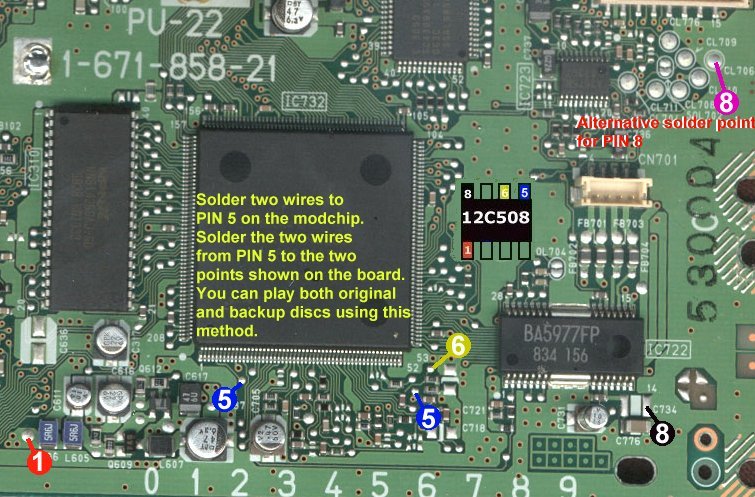

Szevaszok. Én is belefogtam a ps1 ezésbe nosztalgia. szereztem hozzá pic-et csak azt nem nagyon tudom mit kellene beleégetni. A régi ps1 ről van szó a nagy szürke dobozosról
scph-7502 a típusa. Az eredeti játékokat viszi hibátlanul. Sőt egy két írottat is, valamiért, de nincs ki chippelve a gép. Van ps2 őm is a slim de jobb szeretném a ps1 el nyomni ami arra való. Üdv
(#) mateakos válasza Joseppe210 hozzászólására (») Dec 19, 2012 /
Szia. Firmware-t nem találtam, de legalább több változat bekötése itt megnézhető: Bővebben: Link
Lehet, hogy lesz ott valahol firmware-is, de kereshetsz neten is MM3, OneChip, meg Stealth Classic kulcsszavakkal, hátha lesz valami.

Üdv. Köszi. Idő közben találtam én is egy oldalt. Igaz spanyol, viszont a hex file megvan. Remélhetőleg jó az összeshez. Mert itt alapból egy psone gépen mutatja be az ember. Megpróbálom, ha nem jó legfeljebb keresek mást. Úgyis tokban van a pic, ki lehet cserélni ha nem az igazi.,

A nosztalgia nálam a C64! Kaptam egy PS1-et és gondoltam , hogy játszom vele egy kicsit. SPCH-9002-es (PU-23)
Chip és a bekötés megvan. Viszont FW-t nem találok. Tudnál nekem ebben segíteni?

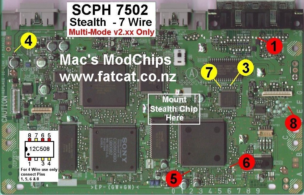

Sziasztok! Kaptam egy ps1-et SCPH-7502, ki van cipelve. Clone cd-vel írtam hozzá 4x-en lemezt amikor be rakom ezt írja ki please insert playstation cd-rom. Eredeti lemezem nincs hozzá csak egy audió cm azt be olvassa meg le is játssza de a hang igen recseg. Szerintetek mi lehet vele a gond? Én nem jó írhattam ki a lemezt vagy rossz benne a fej. Ha valaki tud valami ötletet adni az jó lenne.
(#) at22 hozzászólása Aug 29, 2013 /
Szét szedtem a ps1-et és most így van bekötve. Szerintetek jó így a bekötés?
(#) at22 hozzászólása Aug 30, 2013 /
Sziasztok! Át kötöttem így, és ugyan azt csinálja. Valaki tud valami ötletet?
(#) Ktulu válasza at22 hozzászólására (») Aug 30, 2013 /
Próbálj meg szerezni egy eredeti lemezt. Azzal el tudod dönteni, hogy hol a hiba.
Ami a recsegést illeti, igen, valószínű a fej sem 100%-os. Tisztító lemez segíthet.
Youtube tele van CD írás videóval. Miért nem 1x sebességen írtad? (How to burn psx roms; How to burn psx CD; How to burn ps1...)

Szia! Most szereztem egy írott lemezt ami tuti hogy jó mert másik ps1-be ment. Amikor be raktam az enyémbe zeneként olvassa be. Majd megnézem eredetivel ha lesz majd.
