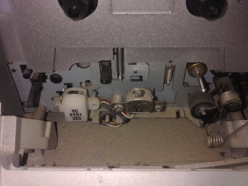

Egy Philips FW-C330 típusú hifivel küszködök. Garancia lejárt. Nincs nagy baja, csak a kazetta részénél a felvevős deck sajnos üzemképtelen, elindítom a lejátszást és megáll 3 másodperc után. Addig eljutottam, hogy van a lejátszóban egy olyan funkció, amely megállítja a kazettát miután lejárt és valószínűleg ez történik akkor is, mikor még nem járt le a kazetta. Van automatikus ismétlés is, vagyis ha lejárt a kazetta, visszapörgeti automatikusan az elejére. Tehát valószínűleg valami beragadhatott. A csévélő nem szorul és szalagnyúlás érzékelő sincs benne. Felteszek egy képet a deck külső részéről, hátha segít. Ha valaki tud segíteni, azt nagyon megköszönném. További szép napot.
Az forgásérzékelést vagy mechanikus érintkezőpár, vagy opto elem, vagy hall elemes jeladóval oldják meg. Ezek működőképességéről kell meggyőződni először.
Próbáld megtisztítani a photo sensort , ez valamelyik orsó alatt van, általában fogazott vagy tükrös kerék, amit az optika figyel. Porosodás esetén nincs értékelhető jel és kikapcsol..
Kis segítség a megtalálásához.
Köszi szépen a segítségeket. megtaláltam a szenzorokat, most kezdem tisztítani.
Sikerült megtisztítani és működik. Ezer köszönet a segítségért
