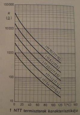

(#) proli007 válasza ini hozzászólására (») Ápr 15, 2008 /
Ahogy így számolgatom az általad megadott adatok alapján, ez egy 1kohm-os NTK volt. (25fokon van az ellenállása megadva, és kb. -3,6%/fokC az ellenállás csökkenésük)
Viszont amit a Ferci ajánl, az itt van a kezemben (hűtőlemezes) az nem tudom, belefér-e a csőbe.
Régebben voltak, un. "csőtermisztorok". Ezek olyan ellenállás formátumúak voltak.
A gépjárműalkatrész boltban, már vettem a kis Fordomba ilyesmit. (de sajnos nem mértem meg anno, de azt gyanítom sok eltérés nincs köztük, vagy nem)
