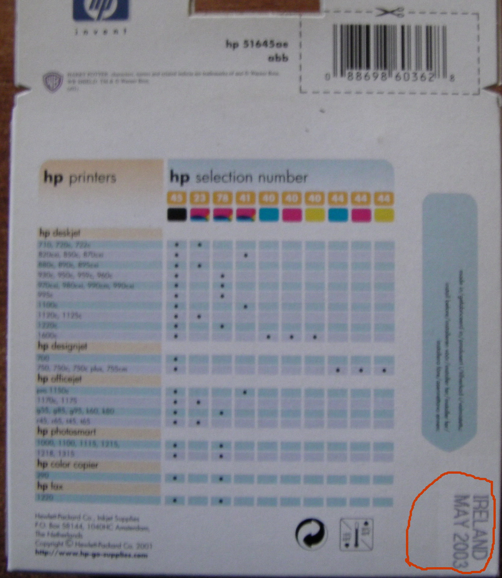

(#) lelkes amatőr hozzászólása Ápr 20, 2019 /
Találtam a szekrényem mélyén pár darab 2003 May , vagyis 16 éves originál patront (még a Harry Potter CD mellékletes) . Nyomtatóba rakva természetesen semmi se csinált.
Minden mindegy alapon nekiálltam életre kelteni.
1., Forró vízes áztatás= semmi
2., Gőzölés= semmi
3., WD40= SIKER
A három verziót 3 különböző patronnal csináltam az átfedések elkerülése miatt.
Azóta már több oldalt kinyomtattam, hibátlan.
Ugyanitt Harry Potter CD ingyen elvihető korlátozott darabszámban
(#) lelkes amatőr hozzászólása Ápr 27, 2019 /
Ma volt időm próbálkozni szintén 16 éves színes (C6578) patronokkal is.
Az elöző hozzászólásomban írt egyik módszer se vezetett sikerre.
Amíg a fekete patronokat megrázva lehetett hallani, hogy lötyög bennük a festékanyag ennyi idő után is, a szines teljesen száraz volt. Ezek szerint azokban valami erősen illékony anyag lehet a festékpigmentek vivőanyaga.
Van itthon belőle vagy 10 db., jó lenne tudni, mivel lehetne felhígitani, hogy használható legyen.
