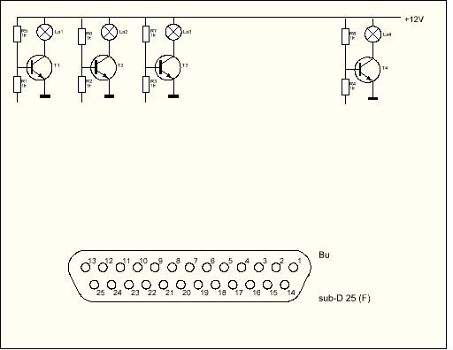

(#) bathkamano válasza kaszarobert hozzászólására (») Dec 26, 2008 /
Szóval akkor szerintetek LED-ekkel egyszerűbben meg lehetne oldani, mint izzóval. Csak az nem tudom, hogy vajon a LED-eket lehet-e olyan finoman vezérelni, hogy egészen kicsi kontrasztkülönbségeket is létre tudjak hozni.
(#) bathkamano válasza bathkamano hozzászólására (») Dec 26, 2008 /
Mi a véleményetek erről az elképzelésről?
A csatlakozókiosztást egyenlőre nem tudjuk.
(#) kaszarobert hozzászólása Dec 26, 2008 / 4
De tudjuk
2,3,4,5,6,7,8,9-es láb a nyolc kimenet.
Írtam egy tesztprogit Delphiben unalmamban:
A halványítás függvénye még nem tökéletes, elvileg a megadott lábakon villogtat egy ledet. Ha egyszerre 10-et indítasz akkor akár 10-en is dolgoznak egyszerre. De én még nem próbáltam, és lehet, hogy nem is elég gyors, ki kéne próbálni.
forrás illetve exe itt: (inpout32.dll fontos!))
lptpwm
Ne felejtsd el bepipálni a rádiógombon a megfelelő kimenetet!

(#) bathkamano válasza Action2K hozzászólására (») Dec 26, 2008 /
A kapcsolást ketten találtuk ki, de a bemeneti osztóval még van egy kis problámánk, mégpedig, hogy elegendő-e a néhány Kohm nagyságú ellenállás?
Egyébként nagyon köszi a sok jó tanácsot, rengeteget segítettetek.
A "kijelzőről" az az elképzelésem, hogy egy kb. 200x200 mm-es bakelitlapra az oldalak mentén két-két izzót ill középre helyeznék két izzót.
(#) kaszarobert válasza bathkamano hozzászólására (») Dec 26, 2008 /
Egy apróság: ha valóban ilyen módszerrel, hajtod meg a ledket(izzókat), akkor esetleg a tranzisztorok bázisára egy megfelelően méretezett kondenzátorral (pl 100n) csökkenthető lenne a ledek villogása.

(#) kobold válasza bathkamano hozzászólására (») Dec 28, 2008 /
Vannak egyébként LPT-s témák, keresgéltél már bennük?
Egy ötletet azért mondok: kaszkádba kötsz két soros be / párhuzamos kimenetű léptetőregisztert (pl. 74HC595); egy vezetéken órajel, egyen adat, egy a latch (kiléptetés), egy pedig a törlés. Programból először törölsz egy impulzussal, aztán beállítod az adatvonalat, küldesz egy impulzust az órajelen, majd ezt ismétled annyiszor, amennyi led lesz a végén, majd újabb impulzus, de most a latch vonalon, és a ledek máris felvették a sorban kiléptetett kombinációt.
Van pár lehetőség, de talán ez a leggyakoribb, amihez mezei logikai áramkör elég.
(#) kaszarobert válasza bathkamano hozzászólására (») Dec 28, 2008 / 4
Bocs, nem akarok akadékoskodni, de a küldött progin, ha nem a 888-as hanem 890-es portot álítod be, akkor a 8 közül négy rádiógombbal az 1, 14, 16, 17 lábak kimeneteire küldheted a jelet (bár ezek közül 3 invertált, szerintem ezt akár figyelmen kívül is hagyhatod...)
Tehát, 8 progit indítva a 888-as porttal, és négy progit a 890-es portra, mindegyik más rádiógombbal összesen 12 ledet tudhat meghajtani. (Még nem volt időm kipróbálni, de ha nem megy szólj, letesztelem)
