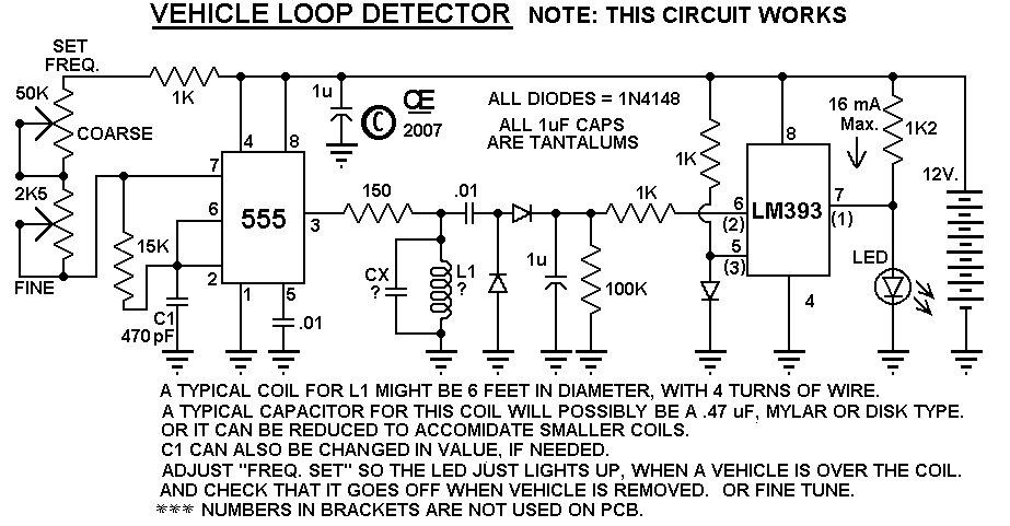

Nem tudna valaki nekem információt adni arról, hogy honnan tudok letölteni egy hurokdetektoros rajzot?
Beléptető rendszert szeretnék készíteni magamnak, ami a kocsi mozgását figyelné. Úgy működne, hogy ha megyek kocsival és rállok az első detektorra akkor nyissa ki az első garázskaput, ha beértem a garázsba kocsival, akkor a 2-es detektor zárja be a kaput, és ugyan ez lenne a második garázs ajtajával is. Két garázsról lenne szó.
Ezért jó lenne ha 4 detektort tudna kezelni!
Kérlek segítsetek!
Köszönöm előre is!
Üdv.: Péter

Az a baj, hogy én készen vettem a házat és az aszfaltba már be van vágva a 4 db detektor. A másik az, hogy a detektor nem az utcán van, hanem a garázs előtt, az pedig 10 m-re van az utca bejárattól, tehát idegen nem mehet rá.
Kérlek segítségetek kapcsolás ügyben! Ezt a megoldást szeretném választani!

(#) Remci válasza NagyPeter hozzászólására (») Aug 12, 2007 / 4
Üdv! találtamEztbár nekem nem nagyon megy az english, de szerintem ilyet keresel.

(#) Loncos válasza Loncos hozzászólására (») Jan 29, 2012 /
Meg csináltam és szépen működik csak ajánlani tudom
