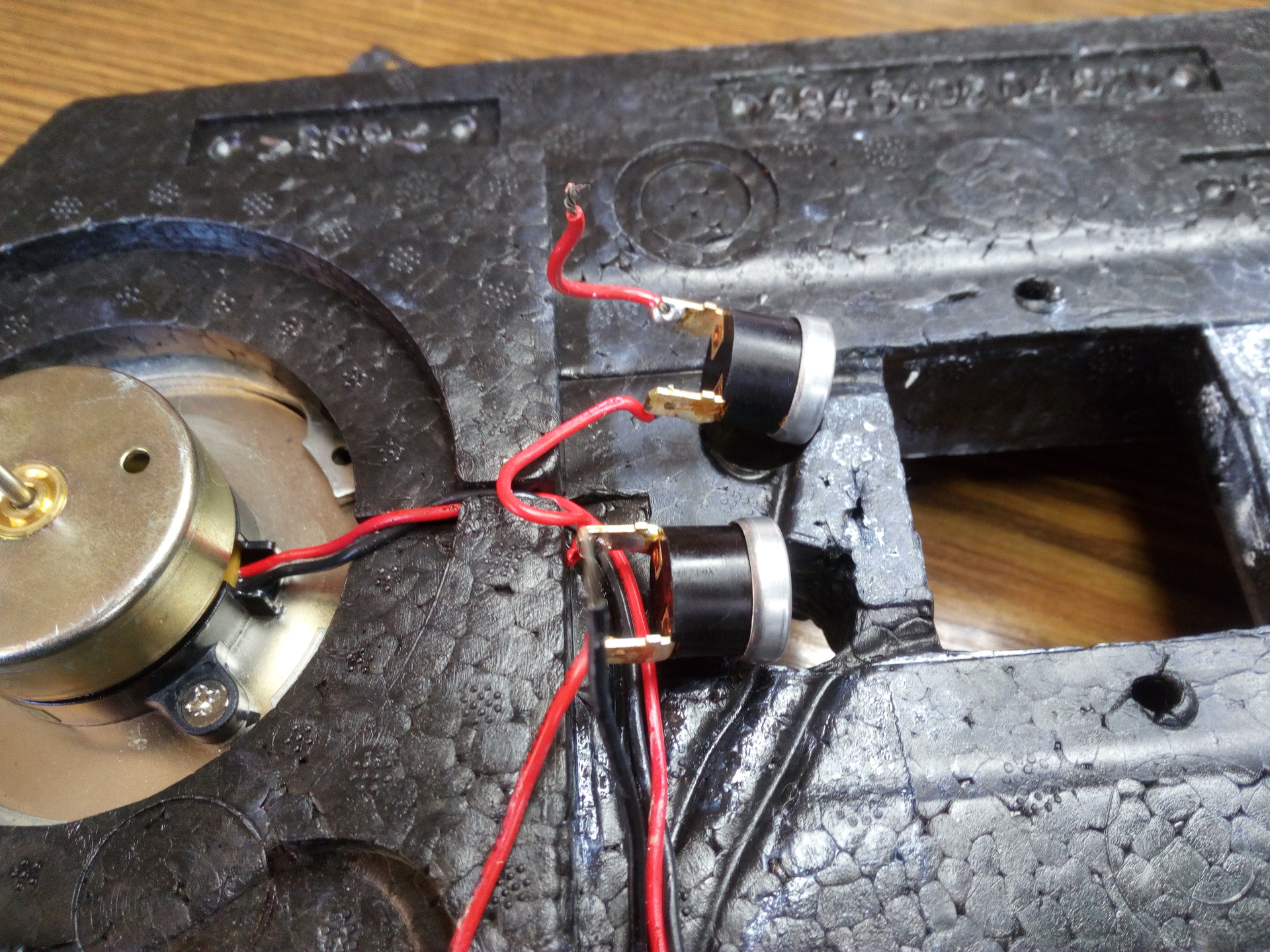

A segítségeteket szeretném kérném , egy gyári multipla hűtőboxba cserélek peltier elemet. Szét szereléskor a kemény szivacs házba van beillesztve két alkatrész ami sorba van kötve és amit nem tudok beazonosítani. Szerintetek mi lehet az? a hőmérséklet hatására változnia kell az ellenállásának?
Hőkapcsoló. Keress rajta feliratot, amiből kiderülhet, hogy hány fokon kapcsol.
