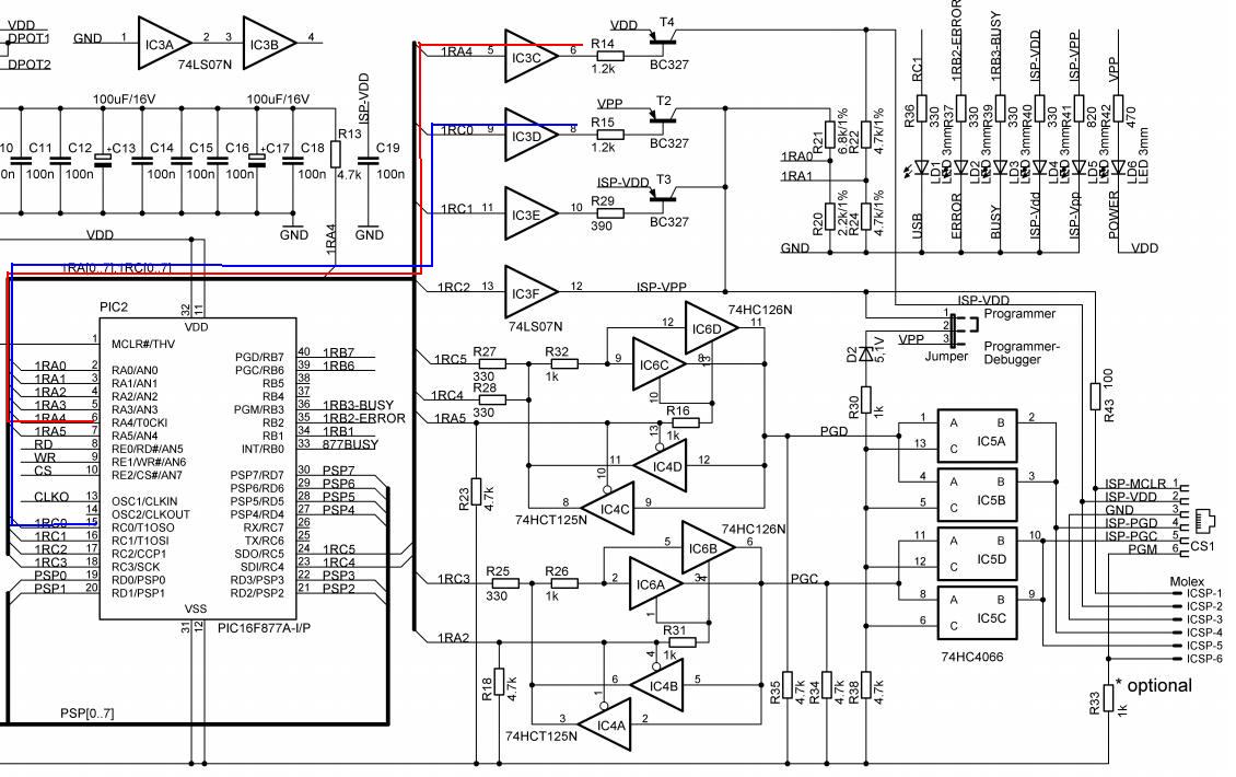

Igen, így. A kapcsolási rajz alapján az összes jelet végigköveted, megnézed, hogy a pic adott lábát fel vagy le kötve hol mi kell, hogy megjelenjen, és úgy végigpróbálod.
(#) san398 válasza potyo hozzászólására (») Feb 25, 2008 /
Végigkövettem mindent, amit találtam az RA4-es vonalon megérkezik a 74LS07 5-ös lábra az 5V a 6-os lábán kijön a 4,55V, ugyan ez van az RC0-ás vonalon 9-es lábra megérkezik az 5V és a 8-as lábon kijön 4,55V.A csatolt képen pirossal és kékkel jelöltek OK.A többi lábra is (11,13 láb)megérkezik az 5V de a kimeneteken(10,12 láb) már nincs meg.Kivettem a 74LS07-et az ICD2-ből és próbapanelon kipróbáltam ugyan úgy mint ahogy az előbb írtam.A próbapanelon már az sem működött ami az ICD2-ben jó volt!Stabilizált 5V-ot (7805-el)adtam a bemenetekre de egyik kimeneten se volt semmi!A próbapaneles ellenőrzéskor a nem használt bemeneteket földre kellene kötni?7407-el ideiglenesen lehet helyettesíteni az 74LS07-es típust?

(#) potyo válasza san398 hozzászólására (») Feb 25, 2008 /
A 74LS07 nyitott kollektoros kimenetű TTL kapu. Ennek egyik jellemzője, hogyha a bemenete a levegőben lóg, akkor úgy viselkedik, mintha a bemeneten logikai magas szint lenne. A másik jellemző, hogy a kimenetén csak akkor lesz logikai magas szint, ha valami kívülről felhúzza, az ic csak lefele tud húzni.
Tehát neked azt kell megnézned, hogyha lehúzod az RA4 lábat, akkor az ISP-VDD vonalon megjelenik-e az 5V. Ezután ezt a vezetéket fixen lehúzva rögzíted, és azután csinálod a továbbiakat. Megnézed egyesével az RC0, RC1 és RC2 lábakat. Amikor egyiket lehúzod, akkor az annak megfelelő szintnek kell megjelennie az ISP-MCLR vonalon. Amit írtál, az rendes működést jelent. Próbáld végiggoldolni, hogy miért!
A másik, hogy jellemzően nem a fenti jelekkel van a gond, hanem az adat és órajelvonalakkal. Pl. az adatvonal ellenőrzése így néz ki. A 16F877 RA5 lábát felkötöd 5V-ra. Ezután az RC5 lábát (miközben RC4-et szabadon hagyod) 5V-ra kötve az ISP-PGD kimeneten is 5V-nak kell lennie. Ha le az RC5-öt lehúzod GND-re, akkor az ISP-PGD kimeneten is 0V-ot kell mérned. Ezután ugyanezt a mérést elvégzed RC4-el, miközben az RC5-öt elengeded.
És itt jön a csavar, ugyanis a PGD vonal kétirányú. Az RA5 lábat lehúzod GND-re, a PGD kimenetet felkötöd 5V-ra, ekkor az RC4 és RC5 lábakon is meg kell, hogy kapd az 5V-ot. Ugyanígy PGD-t lehúzva földre, RC4 és RC5 lábakon is 0V-ot kell, hogy mérj.
Ugyanezt a mérést a megfelelő lábakkal el kell végezned a PGC vonalon is.
A mérés közben a jumpernek abban a helyzetben kell lennie, hogy a 74HC4066 5, 6, 12 és 13-as lábain folyamatosan 5V legyen.

(#) san398 válasza potyo hozzászólására (») Feb 26, 2008 /
RA4 lehúzva, ISP-VDD vonalon megjelenik az 5V.--->OK
RC0 lehúzva, ISP-MCLR vonalon 11,16V van az R43 piros pöttyel jelölt oldalán a kék pöttyel jelölt oldalon 0V van
RC1 lehúzva, ISP-MCLR vonalon 4,93V van az R43 piros pöttyel jelölt oldalán a kék pöttyel jelölt oldalon 0V van
RC2 lehúzva, ISP-MCLR vonalon 0V van az R43 mindkét oldalán
RA5 láb 5V-on
RC5 láb 5V-on, ISP-PGD kimeneten 2,25V
RC5 láb 0V-on, ISP-PGD kimeneten 0V --->OK
RC4 láb 5V-on, ISP-PGD kimeneten 2,26V
RC4 láb 0V-on, ISP-PGD kimeneten 0V --->OK
RA5 láb GND-n
PGD 5V-on, RC4 és RC5 lábakon 5V --->OK
PGD 0V-on, RC4 és RC5 lábakon 0V --->OK
RA2 láb 5V-on
RC3 láb 5V-on, ISP-PGD kimeneten 2,27V
RC3 láb 0V-on, ISP-PGD kimeneten 0V --->OK
RA2 láb GND-n
PGC 5V-on, RC3 lábon 5V --->OK
PGC 0V-on, RC3 lábon 0V --->OK
Az R43 ellenállást megmértem 100 ohm-os.
(#) watt válasza san398 hozzászólására (») Feb 26, 2008 /
Rossz az R43(láttam megmérted, tehát akkor...)), vagy valami zárlat van a kék pöttyös oldaladon!

(#) san398 válasza szilva hozzászólására (») Feb 26, 2008 /
Szakadás kizárva mert már végigmértem a csatolt vizsgálóval.Digitális multiméterrel nem mertem mert hátha tönkrementek volna az IC-k, de gondolom az eredmény szempontjából mindegy.Sajnos neked is és watt-nak is igaza van zárlat van valahol az MCLR és a GND között. Nekikezdek zárlatot keresni, bár sokkal nehezebb mint szakadást.
Jópofa kis áramkör, de ne aggódj, szinte mindent 9V-os telepes ohm, mérővel mérek, még nem tettem tönkre egyetlen IC-t sem!
A zárlat keresése pedig egyszerűbb szemmel! Mert ugye azt tudjuk, hogy a zárlat az fennál, akkor mi a fenét méregetnénk még...
(#) san398 válasza watt hozzászólására (») Feb 26, 2008 /
Köszönet mindenkinek a segíségért akik időt szántak arra hogy az én ICD2-m is működjön.Mert működik!!!!!A 100ohmos ellenállás MCLR felé eső végén volt a zárlat.A nyákgyártó kicsit megtréfált mert azon a felén nem volt kimaratva rendesen, hozzáért kb 1mm-en a föld fóliához.Az én hibám hogy nem ellenőriztem le a nyákot beültetés előtt se szakadásra se zárlatra.A saját nyákjaimat mndig leellenőrzöm beültetés előtt.Jó tanuló pénz volt hogy ne bizzak meg a gyári nyákokban sem.Mégegyszer köszönet a segítőknek!!!potyo-nak,watt-nak és szilva-nak
