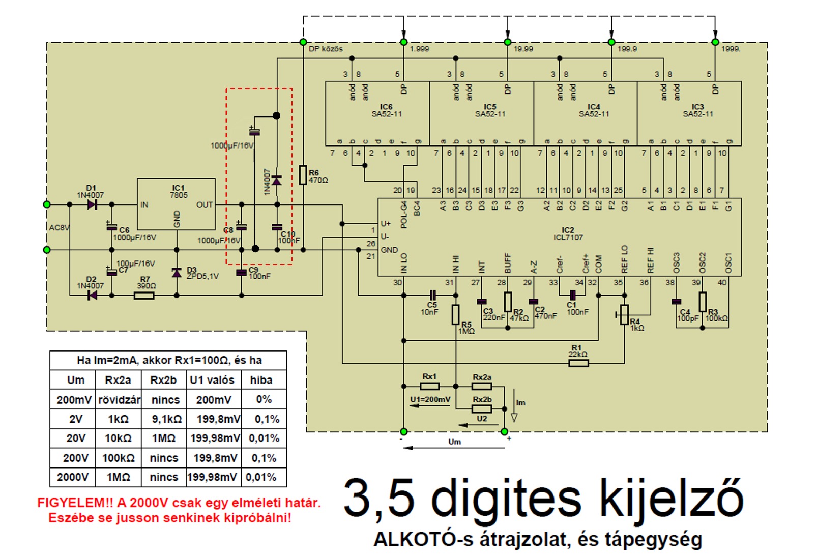

(#) Alkotó válasza mex hozzászólására (») Jan 30, 2010 /
Toxennek is!
Ne ess túlzásokba.
Általában a rossz vonalvezetésű nyákok okozzák a hibát. Maga a kijelző változása rángatja meg a GND-t, és ez hozza magával a labilitást. Ezen semmilyen stabilizálás nem segít, mert az mind a GND-hez képest dolgozik, de ha igazam van, akkor maga a GND imbolyog. Ez tipushiba, a készítők nagy része egyáltalán nem tudja hogyan kell nyákot tervezni.
A gyári kapcsolás (amiben nincs TL431) tökéletes megoldást tud biztosítani, ha megfelelő nyák társul hozzá.
(#) Alkotó válasza ToXeN hozzászólására (») Jan 30, 2010 /
2 digit az éppen belefér a gyári specifikációba.
7805-nek nem kéne melegedni. Abból többféle árammal terhelhető típus van, szerintem egy kisáramút fogtál ki. Ha megnézed az én tervemet, azon egy kis hűtést is terveztem hozzá.(Ez és a következő két hozzászólás.)

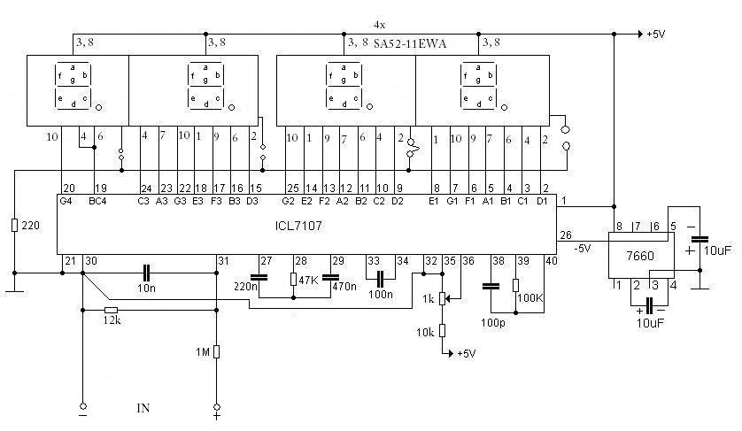

Van egy kis problémám. Módosítottam a neten található, kétféle kapcsolást. (gyári adatlap alapkapcsolását figyelembe véve)
Mellékeltem a rajzot.
A kapcsolást megépítettem. A műszer állandóan -1 értéket jelez ki. Ötletek? Elvi hiba a kapcsolásban? Vagy csak én voltam hülye, hogy próbanyákra építettem meg? (mondjuk nem lett nagyon ronda...)
A tápellátást egy 7805 biztosítja (TO-220-as kivitel), ebből kap a 7660-as IC.
Az IC bemenetén, 5V mérendő feszültség mellett 58,6mV feszültség jelenik meg.
A 25 kOhm-os trimmer nagyjából középállásban van.
Várom az észrevételeket, építő jellegű javaslatokat.
Üdv, és előre is kösz!
002
(#) mex válasza M63-002 hozzászólására (») Feb 6, 2010 /
Hello.
A 7660 5-ös lábára a 10µF negativ kivezetését kell kötni, a 3-ra pedig a pozitivat. A 2-4-re csatlakozó kondi helyesen van kötve.
(#) M63-002 válasza mex hozzászólására (») Feb 6, 2010 /
Helló mex!
Igen úgy van kötve, csak ezt elfelejtettem átrajzolni.
Tehát a 7660-nál a kondik rendben vannak, és a -5V is a 7107 26-os lábára távozik.
A nyomtatott rajzomon már helyesen van, át is rajzoltam.
A 36-os lábon mennyi a referenciafeszültség értéke?
Megmérem. Egy pillanat.
36-os lábon a tápfeszültség földpontjához képest +2.64V feszültséget mértem.
(#) mex válasza M63-002 hozzászólására (») Feb 7, 2010 /
Ez a böki. A referenciafeszültség ~100mV kell legyen.
A 30,32,35 lábak a testre kell, hogy csatlakozzanak, és akkor lehet a referenciafeszültséget is beállitani a 25k potival. Viszont akkor az árammérés nem fog működni, legalábbis nem úgy kell kivitelezni ahogy a rajzodon van.
Megjegyzem, a 25k potival nem lehet finoman beállitani a referenciát, a helyedbe 1k tennék, és a vele soros ellenállás értékét 10k-ra csökkenteném.
Régebben én is készitettem ilyen műszereket, csak még megfejeltem egy TL 431-es referenciával, ha gondolod elküldhetem a rajzot.
(#) M63-002 válasza mex hozzászólására (») Feb 7, 2010 /
Helló!
Szóval akkor a 36-os lábon figyeljem a feszültséget, miután a 30-as lábat a tápfeszültség földpontjára kötöttem? (32, 35-ös láb a 30-ashoz csatlakozik)
Sajnos ezt a TL431-est elég körülményesen tudnám csak beszerezni, tehát minimum jövő hét péntekre.
Szóval akkor elégedjek meg egyelőre egy feszültségmérővel, aztán ha kell, később külön építsem meg az árammérőt? (mert kijelző meg 7107 még van itthon...)
002
(#) M63-002 hozzászólása Feb 7, 2010 /
Módosítottam a kapcsolási rajzot.
Vetnél rá egy pillantást, hogy így jó lesz-e?
És akkor ez egyelőre csak a feszültségmérő.
002
(#) roland0327 válasza M63-002 hozzászólására (») Feb 7, 2010 /
Nézd csak, amit mellékeltem azon érthetően rajta van, hogy MEX kolléga mire is gondolt.
A módositott rajz már jó. Igen a 36-os lábon kell a 100mV feszt beállitani.
Beállítottam a 36-os lábra a 100mV-ot pontosan.
Azonban a műszer még mindig elég rapszodikusan viselkedik.
A tünetek: kiír egy adott értéket (amúgy nem tudom, honnan veszi, hiszen a bemenetére még feszültséget sem kötöttem), és azt oké, stabilan tartja. Egyszer szerelés közben viszont véletlenül meglöktem a 100k Ohm - 100pF párost, és totál elment a kijelzés, csak egy 1-es látszott a legelső digiten. Az ellenállást kicsit megmozgattam, amikor sikerült valami képet kiírni a kijelzőre, akkor ez mindig más volt. Viszonylag új a próbapanel, de lehet hogy kontakthibás? (bekarikáztam a 100pF és a 100k Ohm-ot)
(#) Alkotó válasza M63-002 hozzászólására (») Feb 7, 2010 /
Ugyan nem engem kérdeztél, és nem olvastam végig az egész diskurzust, de azért engedj meg nekem is néhányészrevételt látatlanban.
1. Sokan vélik másképpen, de attól még a 7660 alkalmazása TELJESEN FELESLEGES ide. Azt arra találták ki, ha a rendszerben csak és kizárlólag +5V-os tápfesz van, és sehol sincs váltó a közelben. Tehát az abban az esetben egy szükséges kiegészítés, de egyébként nem kell. Javaslom az IC adatlapjának áthézését, ott sem látsz ilyet sehol.
2. A tápegység, pontosabban annak +5V-ja nem igényel ennyi variációt. A kijelzők a legrosszabb esetben is 3-400mA-el terhelik a stabilizátort, ami annak semmiféle gondot sem okoz, simán kiszolgálja ezt a teljesítményigényt. Pl. az én rajzomon lévő tápegység, egyszerűsége ellenére is maximálisan elegendő. Még egyetlen példánynak sem volt semmiféle tápgondja.
3. Ez elég kényes kérdés, ezért értsd jól. Ez a kijelző-mérő áramkör viszonylag érzékeny szerkezet. Próbapanelon összerakni ilyesmit, az nagyon-nagyon kockázatos dolog. Ezt az IC-t még fogdosni sem nagyon illik, nem pedig pókhálószerűen összedrótozni. Nem állítom, hogy ne lehetne persze jól megépíteni tesztpanelen is, de azért nagyon észnél kell lenni. Fokozottan érzékeny a tökéletesen kialakított nyákra, ugyanis ha a legkisebb csillagponti hiba is van, akkor már a kijelző ingadozó áramfelvétele egyáltalán nem mindegy melyik ágakat terheli, és melyiket nem.
4. Rövidrezárt bemenettel illenék neki nullát mutatni, vagy esetleg +-1-et.
5. Ha nem akarsz valami miatt mindenképpen saját kialakítást, akkor sok fáradtságot spórolhatsz, ha már egy kipróbált, vélhetően jól átgondolt tervet próbálsz újraépíteni.

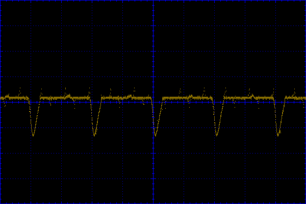

Kipróbáltam a dióda puffer párost. A kijelzőn stabilan megjelent a 0 nem mászott el. Gondoltam oszcilloszkóppal megmérem a 36 ref. láb értékét. (eredmeny.xls) A mérések átlagát nézve 100,16mV a ref. lábon mérve. Dióda puffer páros beiktatása után 100,027mV az átlag. Persze tudom, hogy több mérés kellene de jelenleg erre volt időm Szerintetek a szkóp képén megjelenő impulzusokat a hálózati frekvencia okozza? (a képen az osztás: 10mV,10ms)

(#) mex válasza BlackStar hozzászólására (») Feb 7, 2010 /
„Szerintetek a szkóp képén megjelenő impulzusokat a hálózati frekvencia okozza? (a képen az osztás: 10mV,10ms)”
Igen, ez látszik a frekvencián is. Többek közt erre is jó egy külön referencia, az kikompenzálja ezeket a tüskéket.
Mindenesetre, ha a pozitiv táp vezetékelését is csillagpontosan alakitod ki, tehát külön fólicsikon viszed a referenciaosztó, és külön a kijelzők felé, nem pedig egymás után felfűzve egy csikra, akkor nem okoz gondot.
