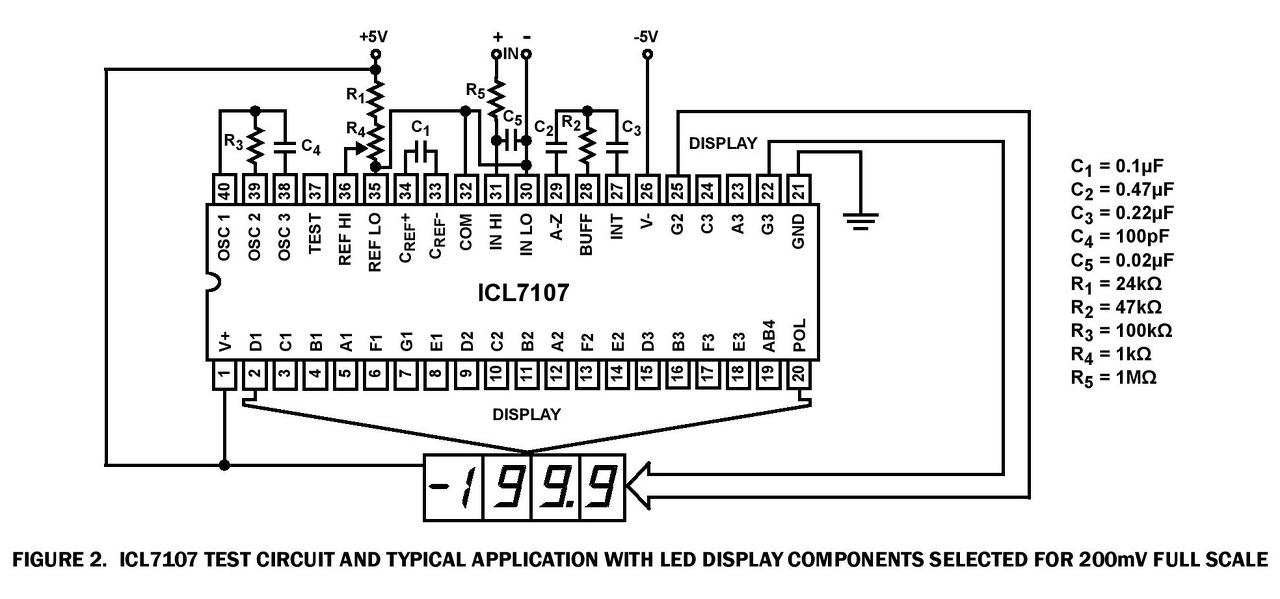

(#) Zso839 hozzászólása Okt 24, 2015 /
Lehet, már volt róla szó ebben a fórumban, egy digitális voltmérővel szeretnék akkumulátor feszültséget mérni ( 0-20V ). A voltmérő +- 5V-ról működne, viszont nem tudom a mellékelt ábra szerinti kapcsolást milyen ellenállásokal kellene kiegészítenem, esetleg kell-e valamelyik alkatrészt cserélnem.
Zsolt
(#) Csupasz válasza Zso839 hozzászólására (») Okt 24, 2015 /
Amit linkeltél, az egy ajánlott kapcsolás. A konkrét kapcsirajzot 3hsz.-el előtted, Turul kolléga feltette.

(#) Zso839 válasza Alkotó hozzászólására (») Okt 25, 2015 /
Szia Alkotó!
Mellékeltem egy másik képet. A panelterved megegyezik ezzel a kapcsolással (egy-két módosítástól eltekintve)?
Zsolt
(#) Zso839 válasza Csupasz hozzászólására (») Okt 25, 2015 /
Helló Csupasz!
Köszönöm hogy felhívtad rá a figyelmem. Valahogy átsiklottam felette.
Zsolt
(#) Alkotó válasza Zso839 hozzászólására (») Okt 25, 2015 1 /
Nem egyezik a két rajz (mint azt magas is jól látod).
Az egyik AC8V-ról megy, a másik DC12V-ról. Éppen ebben van a köztük lévő különbség.
Bocsánat!Úgy akartam írni, hasonló.
Esetleg a paneltervedhez lenne kapcsolási rajz? Ja,lenne még néhány kérdésem a panelterveddel kapcsolatban:
1. C11 kétszer szerepel, IC7 jobb oldalánál, illetve C9 alatt ( egyik a C7 lenne? )
2. az IC7 kimenetén levő elkót nem fordítva kell bekötni? Megnéztem a 7660-as ic adatlapját, ott is fordítva van ( elkó +lába a GND-re kötve ).
Ha már a 7107-es IC 30-as lába GND-re van kötve, akkor - gondolom - elég egy vezeték a mérendő feszültséghez.
A hozzászólás módosítva: Okt 25, 2015
(#) Alkotó válasza Zso839 hozzászólására (») Okt 25, 2015 /
Az IC7 melletti kondenzátor pozíciószáma C12. Ennek és a C11-nek is jó a polaritása. Az IC7 kimenete negatív a gnd-hez képest (pont ez a lényege).
A kacsolás itt van.
A méréshez kell a GND, de ezt kaphatja az aksiról való táplálásnál is. Ebben az esetben, valóban elég 1 vezeték a bemenetre.
