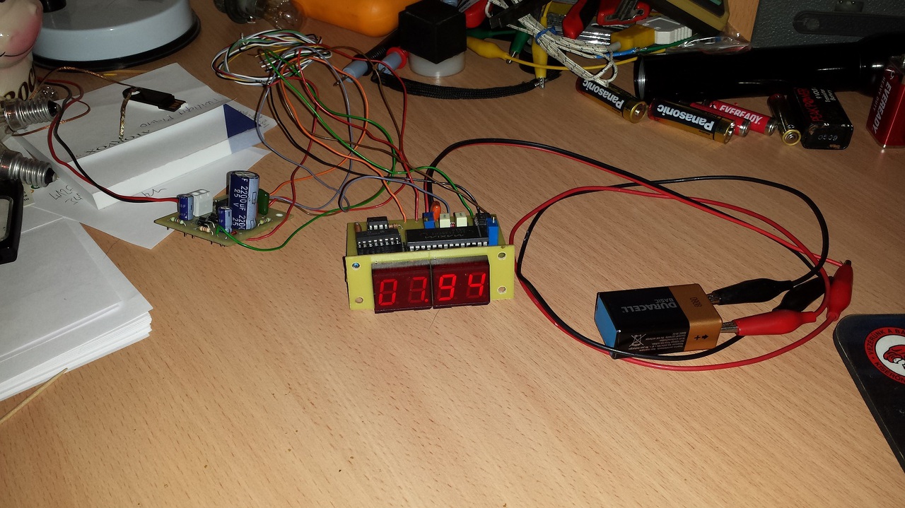

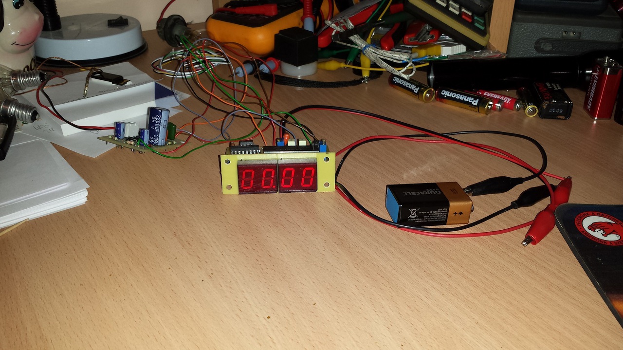

én már építettem ilyet, a soha el nem készülő labortápom részére (4 db kellene belőle, eddig egyetlen készült el kb. egy fél éve, azóta itt pihen az íróasztalom sarkán+ annó próbapanelen egy másik pld., amikor még kísérletezgettem vele, hogy is működik ez).
Igazából - mivel tápegységbe lesz - túl sok extráját nem használtam fel. 4 digitje lett csak kijelezve. Az óragenerátora 555-tel lett megoldva, az adatlap szerinti frekvencia viszont módosítva lett (az 50Hz hálózat miatt muszály). A kijelzők közös katódos VQE13 kijelzők, hozzájuk való V40511D BCD-7segment dekóderrel. A referencia feszültséget egy MAX6241BCPA szolgáltatja, leosztva 1,000 voltra, helitrimmer segítségével.
Ami nekem fontosnak tűnt, az a tápegység: csak teljes hidas Graetz egyenirányítással hajlandó normálisan működni (ekkor stabil a kijelzett érték, ha csak egyutas egyenirányítás van, akkor az utolsó érték hajalmos egy-két kijelzett értéket fel-le mozogni). Így a tápegysége egy külön kis panelre készült el, ahonnan analóg és digitális 5 V, -5V, analóg GND, digitális GND illetve pufferelt stabilizálatlan 13V megy a referencia IC részére (összesen 6 vezeték).

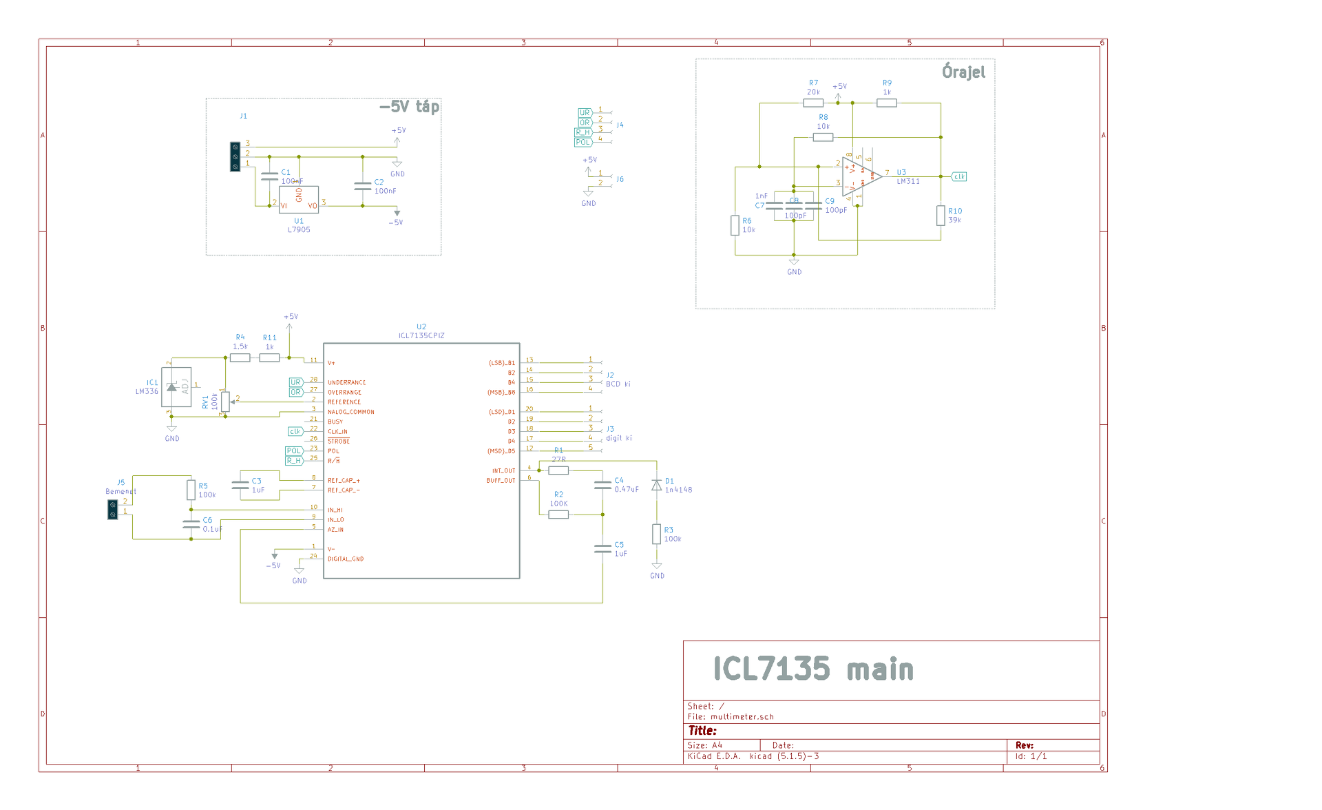

Újra elővettem az ICL7135-öm, és azt tapasztalom, hogy bár a 2-es lábon megvan a pontosan 1000mV referenca jel, hülyeségeket mér az IC. Kb a felét mutatja minden mért értéknek. Miért lehet ez, hogyan lehetne megjavítani?
Mellékeltem a megépített kapcsolást, bár elvileg azonos az adatlabpan található kapcsolással.
