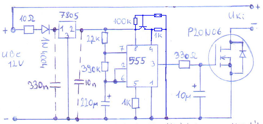

Nah, ma megint foglalkoztam a kapcsolással, már bekerült a kocsiba is, mert hibátlanul üzemel. Először megmértem az autó milyen feszültségeket szolgáltat majd az áramkörnek. Rájöttem, hogy alapjáraton lámpákkal, klímával, ablakfűtéssel koránt sincsen 13,5V a rendszerben. Fogyasztók nélkül, csak a tompított és helyzetjelző használatával, járó motornál 12,8V érkezett a kapcsolás csatlakozójához. Így a labortápot is erre a feszültségre állítottam be, majd teszteltem a kapcsolást. Ennél a feszültségnél a diódák után 11,23V, a 2k2 ellenállás után 7,37V, és a 6V8 zener után pedig 661mV volt. Ekkor T1 Uce=2,5mV, míg T2 Uce=10,58V, Ube=2,9mV. Ekkor a kondi feszültsége Uc=4,97V. Ha tekertem lejebb a labortáp feszültségét, akkor 11,37V-nál már elkezdett ki be kapcsolgatni a relé, majd 11,2V-nál végleg kikapcsolt. Tehát itt old le a kapcsolás, ekkor a diódák után 9,69V, a 2k2 ellenállás után 7,25V, a zener után 542mV volt, T1 Uce=727mV, T2 Ube=659mV, Uce=220mV, és a kondi feszültsége Uc=219mV. Szerintem ezek jó értékek. A leoldási 11,2V-ra az autó rendszere fél óra alapjáraton járás, bekapcsolt klíma, hátsó ablak fűtés, teljes fordulatú fűtőmotor, rádió, tompított és helyzetjelző lámpák fogyasztókkal sem tudott lemenni. Ekkor 11,8V feszültség volt a rendszerben. Hajszárítóval melegítettem az áramkört asztalon, semmire nem reagált, pedig voltak forró alkatrészek. Nem tudom mi lehetett a gond, de ma gond nélkül ment kb. 1 órát a cucc, és szépen működik, ha kell lekapcsol, ha kell világít, ahogy működnie kell. Meg vagyok vele elégedve, remélem a forgalomban is bizonyít majd. A panelt letakarítottam aromás hígítóval, a legkisebb koszt is eltávolítottam, kapott egy szép műanyag dobozt, és elnyelte a kocsi műszerfala.....
Nagyon szépen köszönöm a segítséget, amit kaptam!
(#) proli007 válasza Erick hozzászólására (») Feb 10, 2013 /
Az az érdekes, hogy azt írod "a diódák után" és tényleg, mint ha két dióda lenne sorba kötve.
12,8V-11,23V=1,57V majd 11,2V-9,69V=1,51V. Ez nem egy, hanem két dióda 700mV-os nyitófeszültsége lenne. De hol van itt kettő soros dióda? Egyébként ez növeli is a kikapcsolási feszültséget, hiszen kisebb feszültséget kap miatta az áramkör.
Amúgy egy kis hiszterézis nem ártott volna, hogy ne kapcsolgassa a relét ki-be, ha a tompított megszűnik. De ha így jó, akkor JÓ!
üdv! proli007
(#) Erick válasza proli007 hozzászólására (») Feb 10, 2013 /
Azért van két dióda nyitóirányú fesze levonva, mert a test ágban is van egy dióda. És a 12,8V-ot mindkét dióda előtt mértem, a 11,23V-ot pedig mindkét dióda után. Tehát a mérőcsúcsot először mindkét dióda elé tettem, majd mindkettőt utána. Gondolom a test ágban valami zavarvédelmi okokból lehet a dióda. Arra is rájöttem, hogy ha a motor beindul, akkor az olajgomba nem simán megszakítja a testet, hanem 12V jön tőle, így akkor arra a bemenetre 12V kapcsolódik, amit a kis dióda fog meg. A relé meg akkor kapcsol ki be, amikor pontosan 11,36-37V-nál van a betáp, alatta és felette stabil, de ezt csak a labortápon vettem észre. Egyébként szerintem tényleg elég korrektül működik.
Ja, a rajzon nem volt dióda a GND-ben. De szerintem nincs is rá szükség. Bár ezek az egyszerű tranyós áramkörök nem tudnak korrektek lenni. Többek között, ha a gomba nem ad kellő potenciálú GND-t, gond lehet a kondi kisütésével. Lehet ezért a dióda. De az irányfény felől betett diódára sincs semmi szükség. Hiszen ha kisüti a kondit, a kutyának sem kell táp, hiszen nem fog meghúzni a relé. Inkább a az irányfény ellenállásával sorba lett volna értelme, hogy kis feszültségre ne nyisson még ki a Q2. No de ne ragozzuk tovább..

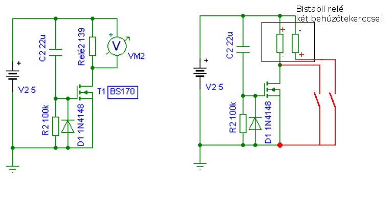

Megépítettem a kapcsolást, ami tökéletesen működik, de közben ismét felmerült egy probléma. Ez a kiegészítő áramkör egy bistabil relét hozna alaphelyzetbe -kikapcsolt állapotba- áramszünet után. Viszont ugyanezt a relét két másik relé vezérli ugyanerről az 5V-ról. A kérdésem az lenne, hogy okozhat-e problémát, ha a mellékelt rajz szerint próbálom összekötni?
(#) proli007 válasza lordpercy hozzászólására (») Feb 14, 2013 /
Hello! Nem okoz gondot. üdv!
(#) lordpercy válasza proli007 hozzászólására (») Feb 14, 2013 /
Köszönöm a gyors választ! Akkor így már össze tudom rakni.

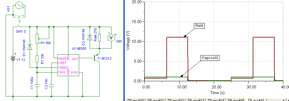

Sziasztok. Hogyan lehetne ennek a kapcsolásnak a fordítottját elkészíteni. Vagyis ha táp feszt kap, akkor a relé a beállított idő eltelte után húz meg, és mindaddig úgy marad amíg meg nem szűnik a táp fesz. Az időt kb. 3-7 mp között szeretném állítani. Szerintetek, hogy lehetne ezt megoldani? Köszönöm előre is.
(#) proli007 válasza csikosgabi hozzászólására (») Feb 19, 2013 /
A C1-et R1-et el kell hagyni. A 7-es lábat lekötni a 100µF-ról , a 2-est viszont odakötni.
R2-nek 33kohm-ot R3-nak pedig 50kohm-ot használni.
Egy dióda sem ártana a 100µF-os kodiról a tápra, katód a táp felé.
üdv!
(#) csikosgabi válasza proli007 hozzászólására (») Feb 19, 2013 /
Szia! Kipróbáltam nem működik. Vagyis ugyanúgy működik mint az eredeti rajzon. 33k ohm trimmer helyett most csak 50k ohm-os volt itthon de nem hiszem, hogy ez a baj. Még valami: Az eredeti rajz szerint és a módosított rajz szerint is csak úgy tudom újra indítani, ha előtte kisütöm a 100µF -os kondit.
Hello! Miért nem működik ez? üdv!
Hát akkor valószínű, hogy elnéztem valamit. Holnap kipróbálom és jelentkezek! Köszönöm a segítséget!
(#) csikosgabi válasza proli007 hozzászólására (») Feb 21, 2013 /
Szia. Valamit én szúrhattam el elsőre de ma újraépítettem és jól működik. Szeretnék még valamit kérdezni. Melyik ellenállás érték változtassam meg, hogy 1-4 mp-ig tudjam állítani az időt? Kicsit elszámoltam magam elsőre az idővel kapcsolatban. Köszönöm a segítséget.
(#) proli007 válasza csikosgabi hozzászólására (») Feb 21, 2013 /
Az időzítés értékét közelítőleg a C1*(R1+P1) értékei adják. (Ha ohm-ban és faradban helyettesíted be az értékeket, szekundumban kapod az időt.)Számold ki.
üdv!
