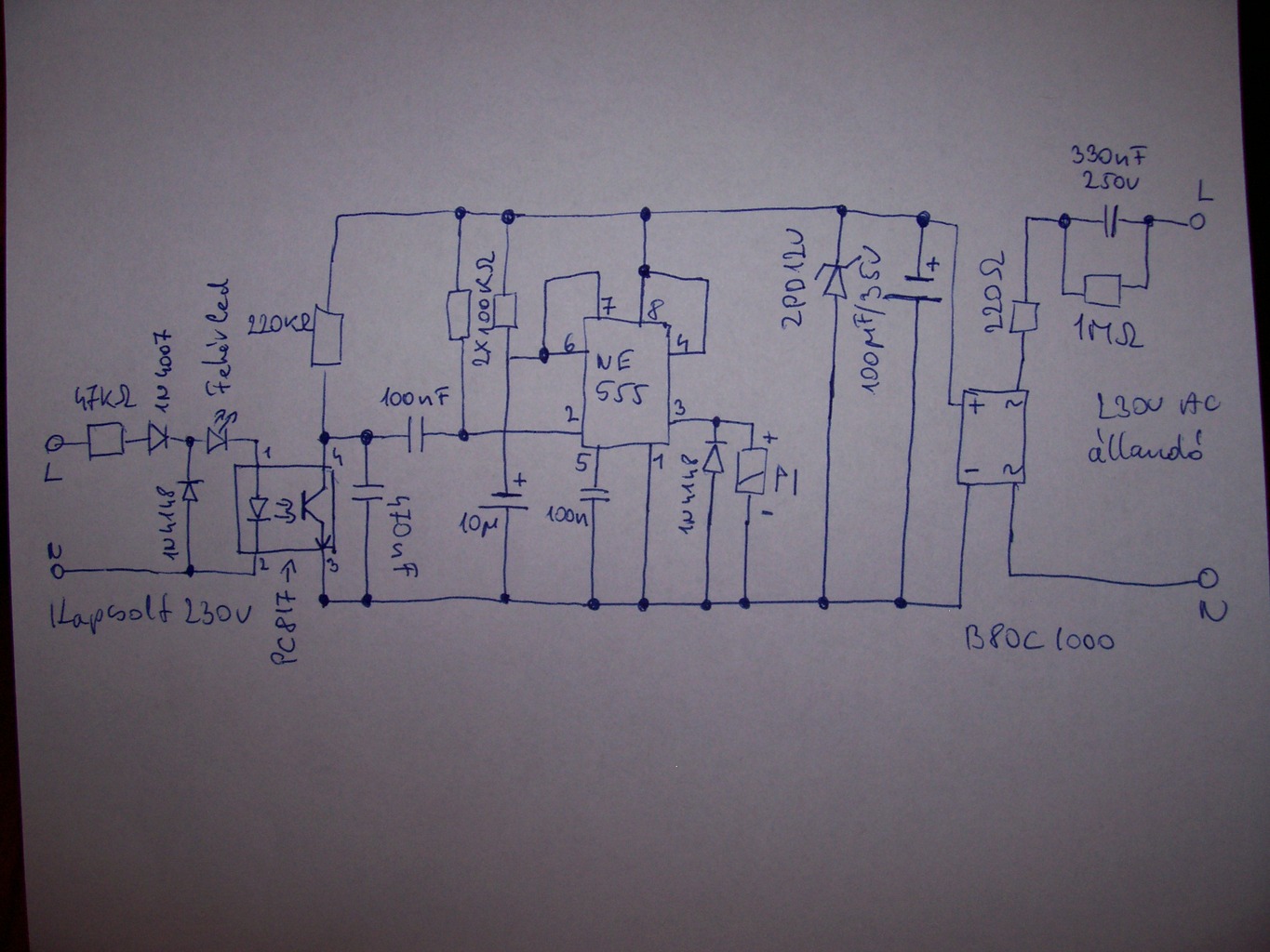

Szeretnék egy időzítőt készíteni, ami 230v-ról üzemelne és egy kapcsolt 230v indítaná el az időzítést. Kb 2mp-ig kellene meghúznia egy relét. A kapcsolt 230v-ot egy lámpa mozgás érzékelője adná, de az a baj hogy annál a legkisebb beállítható idő 8 másodperc, vagyis a kapcsoló feszültség ennyi ideig lenne jelen az időzítő bemenetén. Ezt az időt szeretném 2mp-re lerövidíteni egy másik időzítővel. Összeollóztam egy kapcsolást a sok időzítős topikból, ebben kérnék segítséget hogy ez így szerintetek működne-e? Sajnos a scannerem nem jó,így fényképező géppel csináltam róla képet, de remélem olvasható.
Hello! Nem egészen jó.
- Mert az opto, csak minden pozitív félperiódusban vezet. Így 20ms-onként rángatná a BC tranyót. Vagy is a 8 másodperc idő alatt, végig triggerelné az 555-öt. Tehát hiába járna le a 2sec időzítés, a trigger miatt újra elindulna a monostabi. (Egyébként sem szép, hogy amikor az opto zárva van, a BC bázisa a "levegőben ló". Egyébként sem szép, hogy a BC kollektorában és bázisában is 100k van. A kollektor ellenállását még akkor is le tudná húzni, ha a bétája 1 lenen. Akkor meg minek?) - Az opto tranyóját, kösd közvetlen a BC helyére. A kollektorába tegyél 220kohm-ot, az opto tranyójával meg párhuzamosan egy 470nF-ot. - Így amikor a váltó megjelenik, az opto lerántja a 470nF-ot, és ebből a 100nF képez egy triggert. Amikor meg a váltó elmegy, a 470nF feltöltődik a 220kohm-on, és várja a következő bekapcsolást. A 20ms szünetekben viszont nem tud a 470nF feltöltődni, mert ahhoz nem 20, hanem kb. 100ms idő szükséges. Így a váltó megjelenésekor, csak egy trigger képződik, a 8 másodperc alatt meg már egy se. Igazából a szép megoldás jelformálás - újraindítható_monostabil - trigger - monostabil lenne. De várhatóan így is fog működni. üdv!
Berajzoltam a módosításokat, így gondoltad?

Hello! Azt elfelejtettem írni (mert általában abban az irányban próbálok segíteni amerre elindultok), hogy ha csak ennyi funkciója van az áramkörnek, akkor felesleges Az egész "optocsatolósdi". Mert lehet ennek a fokozatnak a 230V tápfeszültségét is kapcsoltatni. A 10µF-ra rá kell tenni az 555 2-es lábát is, a 7-eset meg levenni. Esetleg a 2x100k-ra egy reverz diódát tenni. hogy a kondi ki tudjon sülni, mikor elmegy a táp. Így az egész akkor kap tápot, mikor bekapcsol a mozgásérzékelő, és amikor feltöltődött a kondi elejt a relé. Még energia takarékosabb is, mert csak a 8 másodpercre van feszültség alatt, nem állandóan. üdv!
Akkor lényegében egy kikapcsolás késleltetőt kapok, igaz? Tehát ha megjelenik a 230v, akkor behúz a relé, majd 2 mp múlva kikapcsol. Ez egyszerűbbnek tűnik. Csináltam még egy "Móricka" rajzot, így kellene?
Közben összedobtam próbapanelon és működik. Bár csak 12v-al próbáltam, de akkor menni fog 230v-ról is. Köszönöm
Hát valamit mégiscsak elbaltáztam. Meg csináltam a panelt, alkatrészek beforrasztva, de nem működik. Vagyis működik, ha az egyenirányító után megtáplálom 12v-al, de 230v-al viszont nem akar. Az egyenirányító bemenetén 8-12v Ac-t mérek, ami ingadozik, a kimeneten a zener diódán meg 6v-ot. Nem értem
Az a 330nF elég karcsú a bemeneten. A zenernek meg nincs munkaellenállása, a 100µF-os puffer induláskor rövidzárba viszi.
A zenernek mekkora munka ellenállás kellene? És hová kellene kötnöm. Szégyen, de nem sok zeneres stabilizátort csináltam, megmondom őszintén. Bár így utólag belegondolva a 230-as rész helyett betehettem volna egy kis 12v-os 100mA-os trafót. Az egész működés közben 40mA-t eszik.
Szerintem első körben növeld duplájára a 330nF-ot. |
