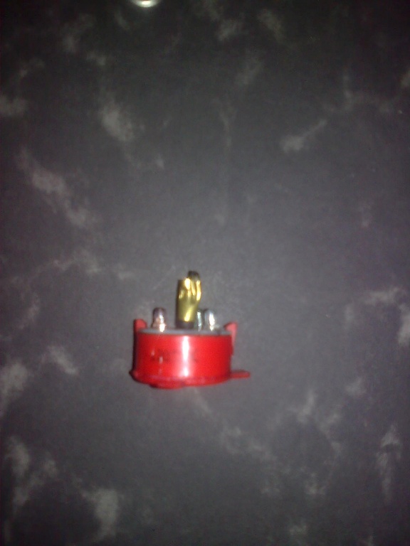

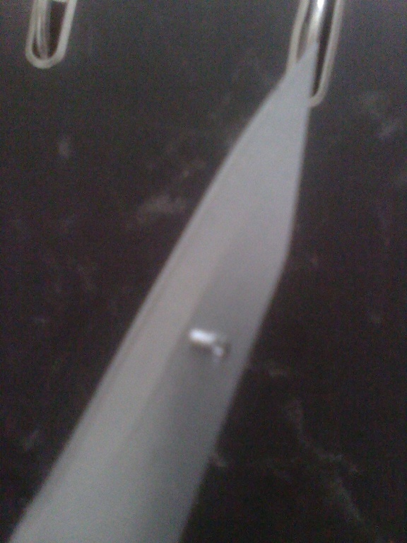

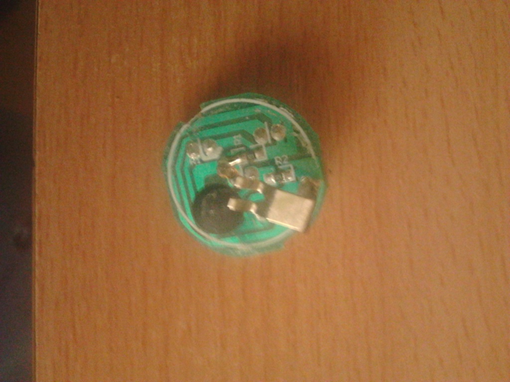

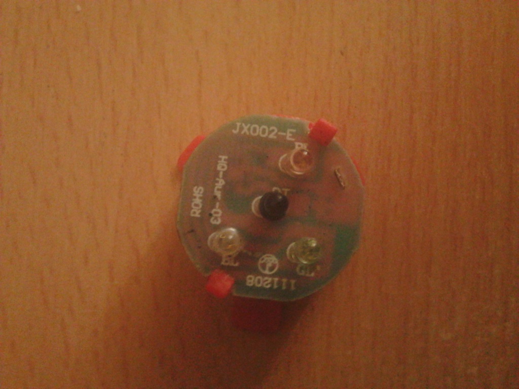

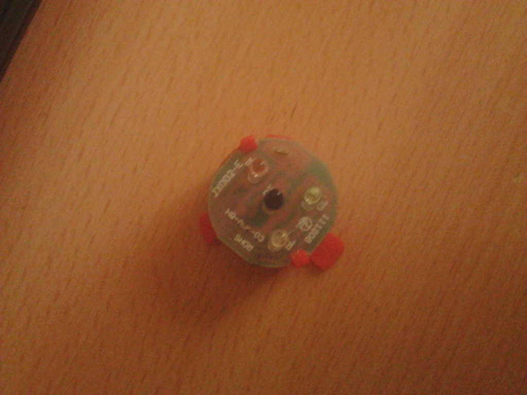

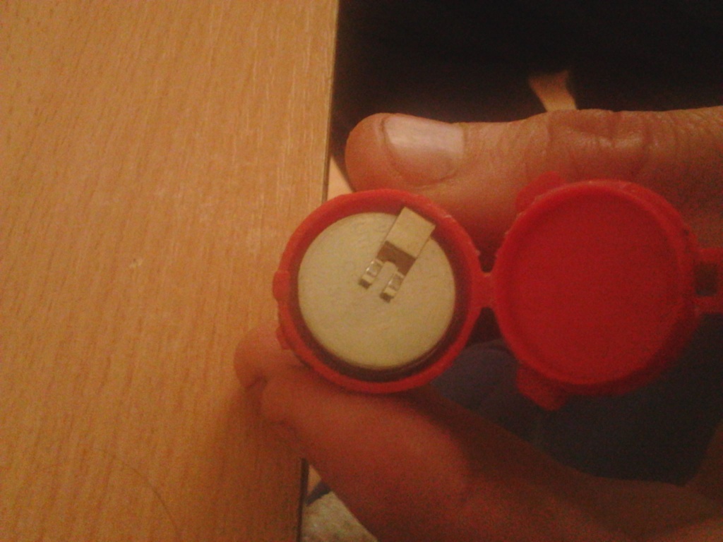

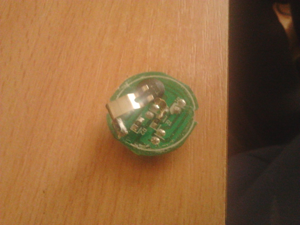

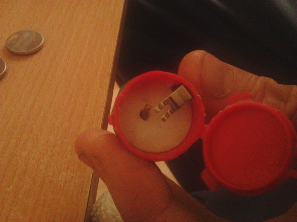

(#) hideg83 hozzászólása Dec 26, 2012 /
Sziasztok.Itt van 1 ilyen gyertya szétszedve.nullVideo az érzékelöre zsugorcsövel volt odafogatva meg 1 kis réz csövel az az optikai szál de abból nem nagyon maradt semmi.Utorsó képen a késen az látható
A hozzászólás módosítva: Dec 26, 2012
(#) Lestate válasza hideg83 hozzászólására (») Dec 27, 2012 /
Köszönjük szépen, nagy előrelépés ez! Már csak az az optikai szál a kérdés...
(#) hideg83 válasza Lestate hozzászólására (») Dec 27, 2012 /
Most szívószállal mennek a próbálkozások.Ha ráhúzom az érzékelőre és a szál mellett meggyújtom az öngyújtót akkor olyan 8-10cm-es magasságban bekapcsol.Ha a sz.szál tetejénél gyújtom teljes hosszúságnál akkor is bekapcsol.Csak kérdés ha viaszba kerül a szál akkor belefolyik-e a viasz a sz.szálba.
