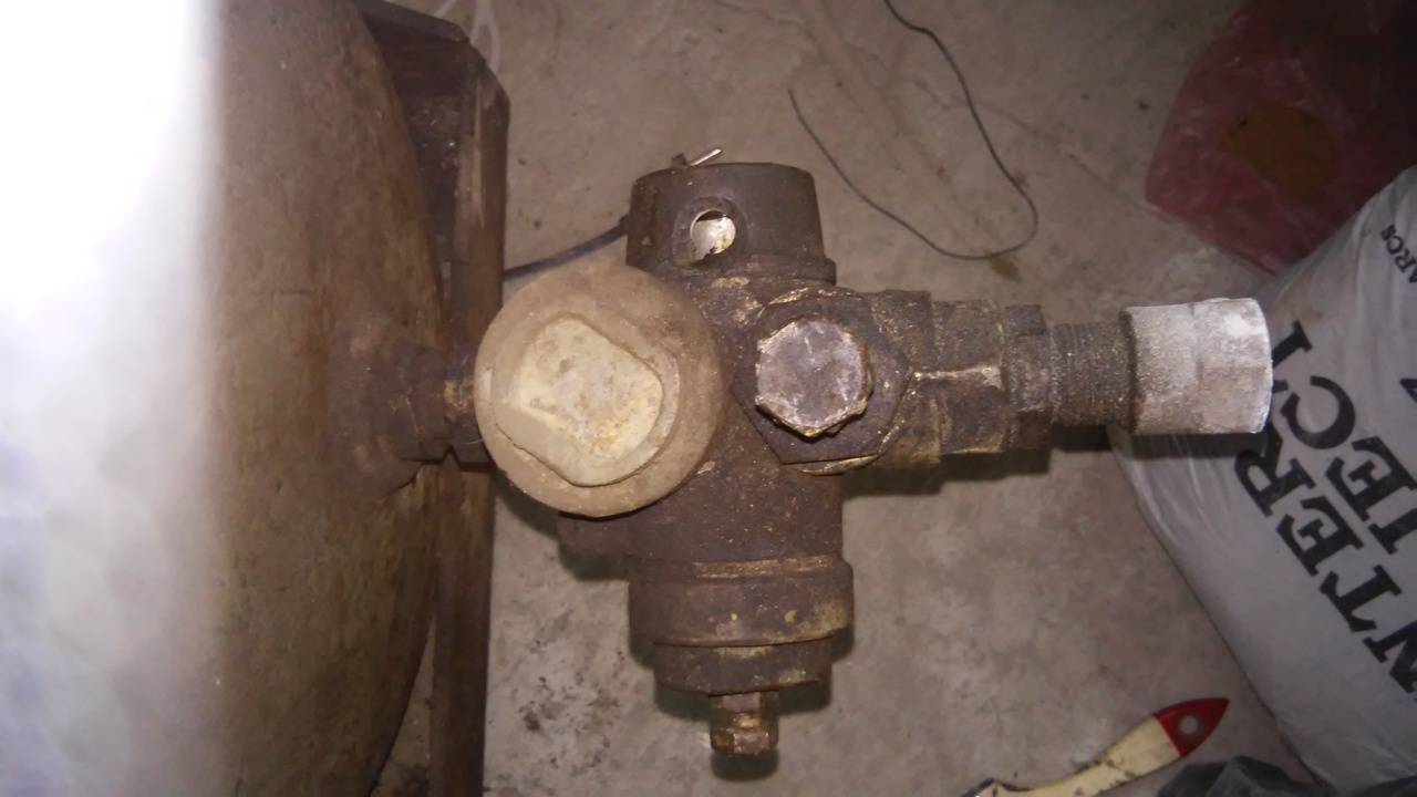

(#) otthonpc20 válasza Alkotó hozzászólására (») Jún 3, 2015 /
Köszi a választ! Tudsz ajánlani ilyen szelepet ami jó lenne? Van ilyen automata szelep? Ikarus busz kompresszoráról van szó. Nálam a lefújószelep a tartályon van, nem a kompresszor és a tartály közöttt. A beállított értéknél elengedi a levegőt, de nem teljesen. Ha jól értem kell egy plusz lefujószelep is a kompresszor és a tartály közé? Ha csak zárom a levegő csövét egy csappal a kompresszor és a tartály között az nem elég?

(#) Alkotó válasza otthonpc20 hozzászólására (») Jún 3, 2015 /
Amit említesz "lefúlyóként", az vélhetően egy súlyszelep, vagy ahhoz hasonló rugós valami. Ezeket leginkább biztonsági célzattal használják, üzemszerűen ennek nem kellene aktiválódni.
A kézi kapcsolgatás azért macerás, mert a motor automatikusan kapcsol be, ha a nyomáskapcsoló egy bizonyos értéktől kisebb nyomást érzékel a tartályban, és szintén automatikusan áll meg, ha elért egy adott nyomást. Így alakul ki a tartályban a tól-ig határ közti nyomás.
Bármilyen szelep jó, ami mondjuk elektromosan vezérelhető, de kell egy késleltető elektronika, ami kb. 10-20 sec. ideig hagyja felpörögni a motort.

(#) otthonpc20 válasza Alkotó hozzászólására (») Jún 4, 2015 /
Köszi a rajzot! A mágnes szelepnek mi a funkciója?
A visszacsapónál mire kell figyelni?
Csináltam képet a lefúlyóról Az alsó csavarral lehet állítani, hogy hány bar nál engedjen el.

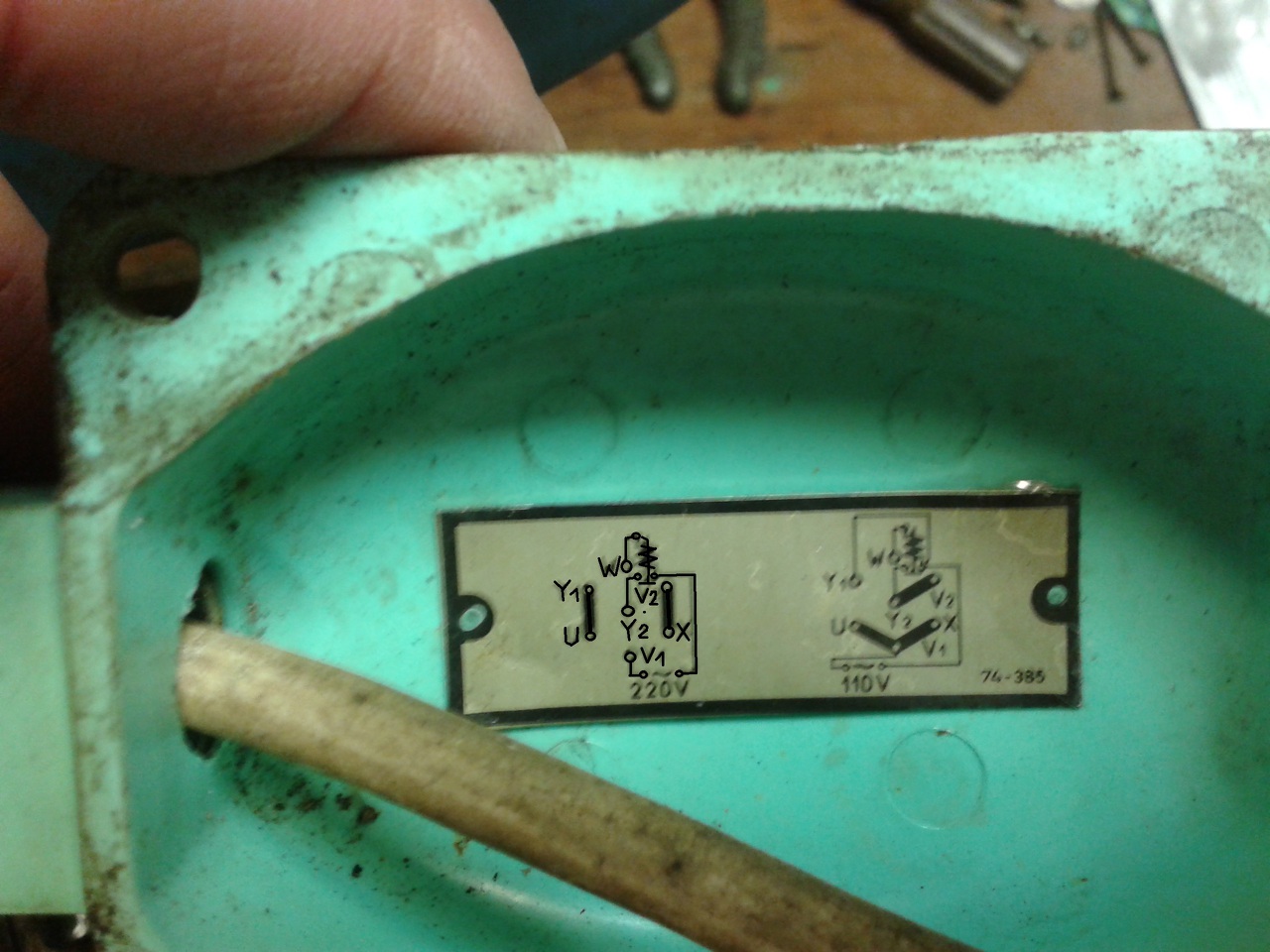

(#) haya hozzászólása Jún 4, 2015 /
A segítségeteket szeretném kérni egy motor bekötésben.
Be volt kötve, szétszedéskor le lett rajzolva-írva, de a drága kutya megette a
papírlapot mire a csapágycsere megtörtént.
Nyomógomb, kondi, 230V.
A motor adatai: IMI CZ792 T7C IP44 220V 6,2A 750W 2900f/p
Előre is köszönöm!
Kép a motorról
A hozzászólás módosítva: Jún 4, 2015

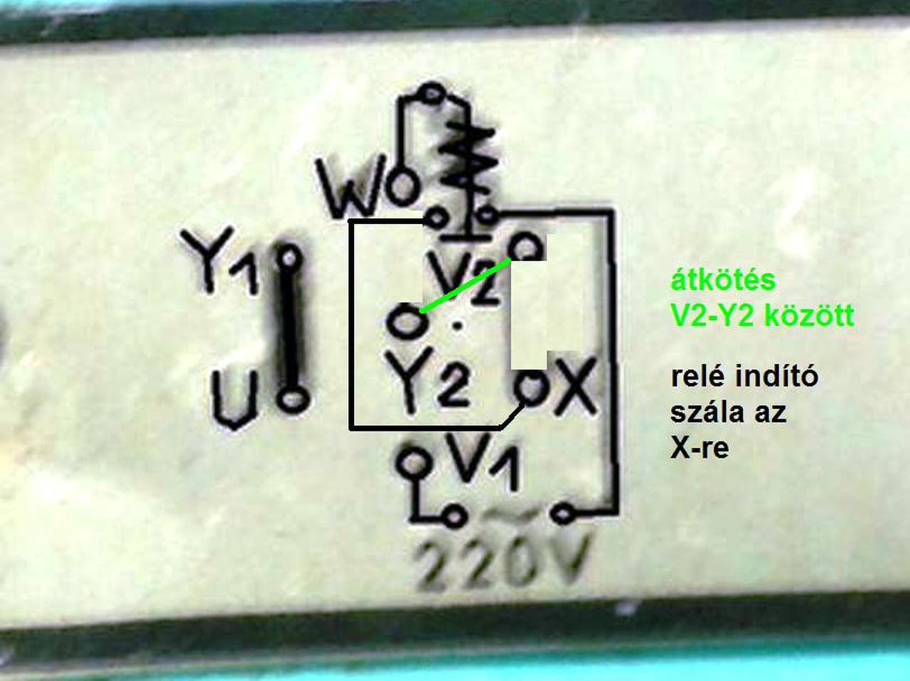

(#) VIM válasza haya hozzászólására (») Jún 6, 2015 / 1
Szia! Próbáld meg a rajz szerint.

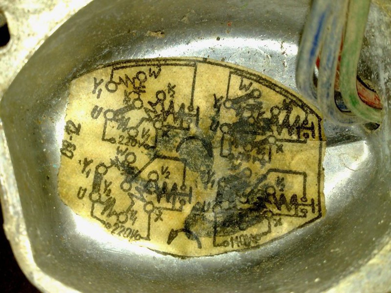

(#) atom4474 hozzászólása Jún 12, 2015 /

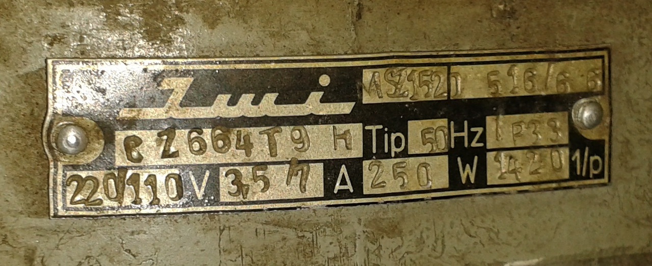

Sziasztok! Segítségeteket szeretném kérni, IMI 1fázisu motor, a képen a bal oldali ábra szerint bekötve, rendesen működik (átrajzoltam ne legyen homályos). A forgás irányt szeretném megfordítani, hogyan kössem be?
(#) VIM válasza atom4474 hozzászólására (») Jún 12, 2015 /
Szia! Próbáld meg a rajz szerint amit mellékelek. Remélem jól rajzoltam bele, már elég régi a motor és az emlékeim is megfakultak. A motorban 4db 110V-os tekercs van és ezek vannak most sorba kötve. Az áramirányt a bemenetek felcserélésével lehet megoldani.

(#) atom4474 válasza VIM hozzászólására (») Jún 14, 2015 /
szia! sajnos nem lett jó. nem az y1y2 közt van tekercs, hanem y1v1 közt. a többi ok. addig kötözgettem amíg sikerült visszafelé pörgetni, úgy viszont kezdet melegedni.

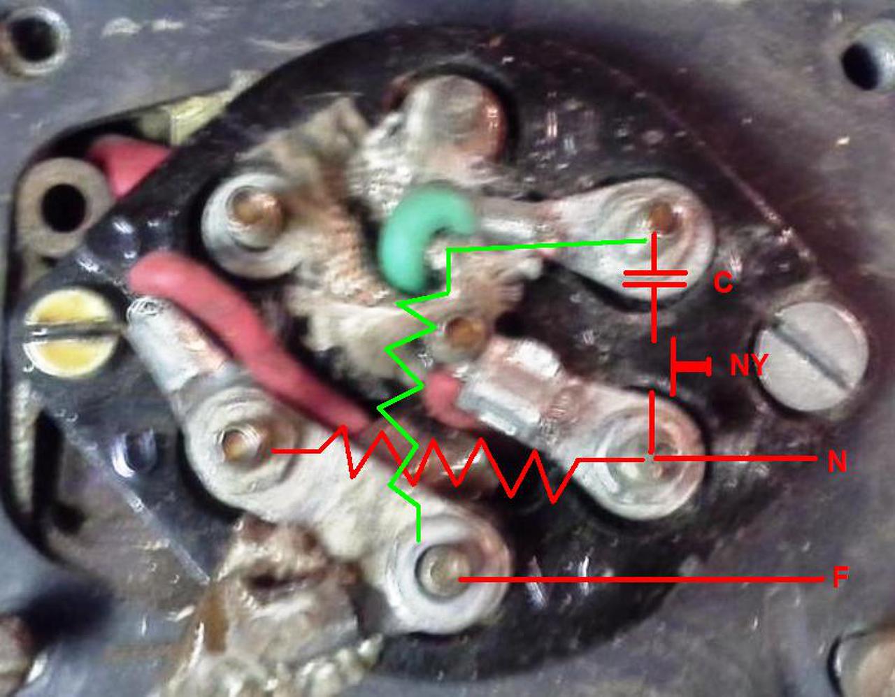

(#) VIM válasza atom4474 hozzászólására (») Jún 14, 2015 /
A kivezetésekre már nem jól emlékszem de ha úgy van ahogy mondtad a tekercs vége kihozva akkor talán ez a rajz lesz a megoldás.

Most nézem jobban, szerintem nem megfordítható a forgásirány. Az előbb nem jót csatoltam!
230V-os bekötésben a 230V egyik fele a V1 pontra megy csak minden átkötés nélkül!! Így valószínű, hogy oda fixre van kötve belül egy segéd- és fő fázistekercs. Így szerintem nem köthető át. Ha szétszeded és fordítva rakod össze, az megoldható? ( a forgórészt a másik oldalról bedugva?) Mert így megfordulna vagy átkapcsolhatónak kellene lennie?

(#) atom4474 válasza VIM hozzászólására (») Jún 15, 2015 /
Sziasztok! VIM köszönöm! ezt a variációt még nem próbáltam. de ki fogom próbálni. sajnos nem most, mert én Pesten vagyok a motor meg vidéken. Tomi111 igazad van V1 közös pont. (nem tudhattad)! Ez egy állványos fúrógép, így biztos hogy megfordítható a forgásiránya. Tekercsek a kapcsokon.: y1v1; v1v2; uw; és y2v2 közt. az eredeti bekötést alább már láttátok. Motor táblát mellékeltem.

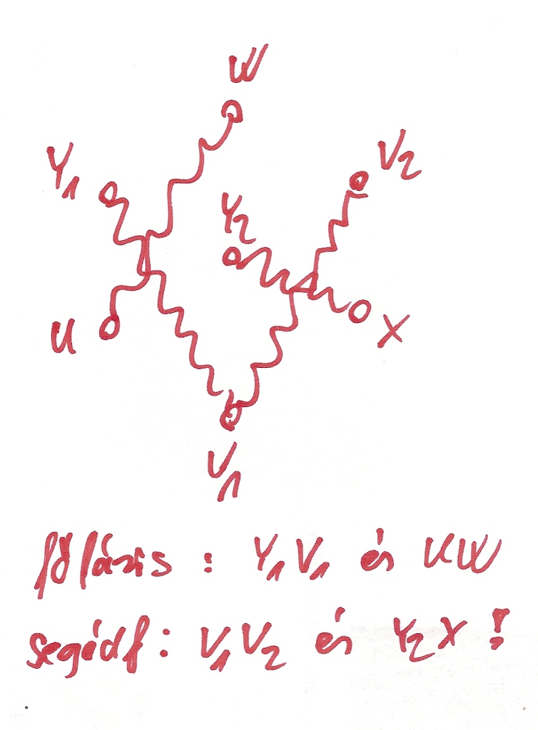

(#) Tomi111 válasza atom4474 hozzászólására (») Jún 15, 2015 /
Csatoltam egy rajzot, szerintem úgy vannak a tekercsek! Az Y2V2-t nem elírtad? Annak Y2X-nek kell lennie!
Nem fog menni a megfordítás a közös V1 kivezetés miatt. Esetleg azt nézd meg, hogy nem kívül van-e csak közösítve a csavar alatt. Ha igen, akkor szétválasztva megoldható.

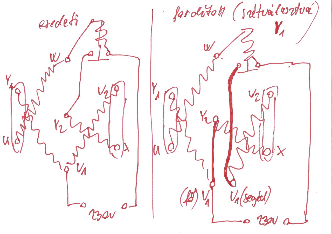

(#) atom4474 válasza Tomi111 hozzászólására (») Jún 15, 2015 /
szia! igazad van! elírtam! Ha V1-et szétválasztom, melyiket hova kössem? V1V2 helyett, WV2-re? És akkor Y1U; valamint XV2 átkötve? És V1Y2 kapja a 230V. W, pedig a segédetF-t?
Csatoltam egy mórickarajzot, remélem eligazodsz. Lényegében a segédfázis két végét cseréltem meg, de ehhez szétválaszthatónak kell lennie. A két vastagabb vonal a változtatás. A két áthidalás marad eredeti helyen!
Teljesen világos! Köszönöm! A tekercs kivezetéseket lehet hogy megtudom cserélni a kapocs pontokon. A V1 biztos szétválasztható, látszik a két tekercs kivezetés. Ha megvan referálok! Köszönöm még1x!
