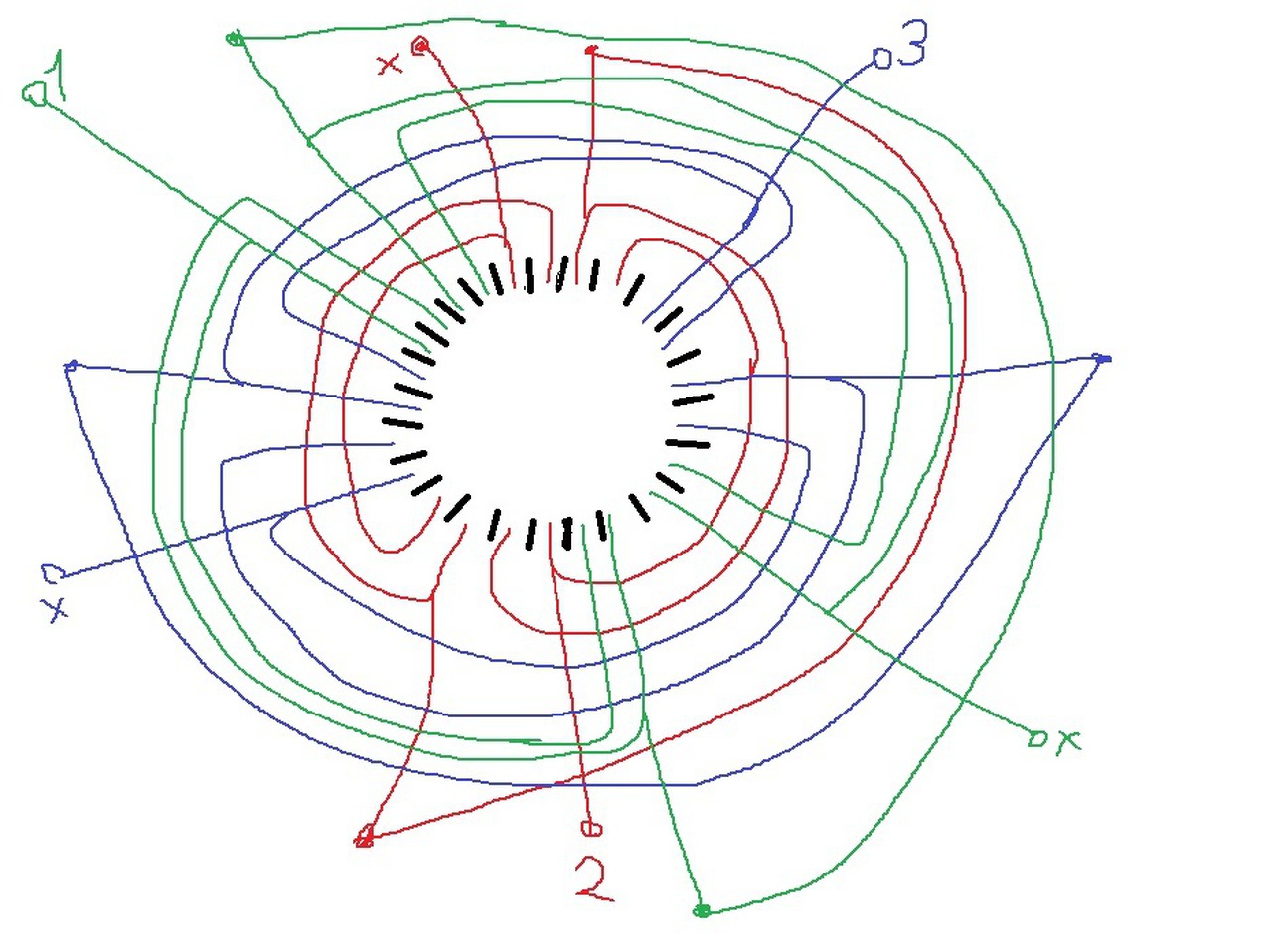

(#) atom4474 válasza Tomi111 hozzászólására (») Jún 25, 2015 /
Szia! Köszönöm a segítséget! A "Móricka rajzod" alapján sikerült! A kapocstáblát leszerelve szét tudtam választani a V1 pontot és átkötöttem X-re. De előtte az X-re menő tekercset áttettem V2-re (az úgyis közösítve van), és plusz egy 2áramkörös váltó kapcsoló beépítésével lehet a forgásirányt váltani. Azt még mindég nem értem, hogy ezt az állványos fúrógépet mire használhatták.

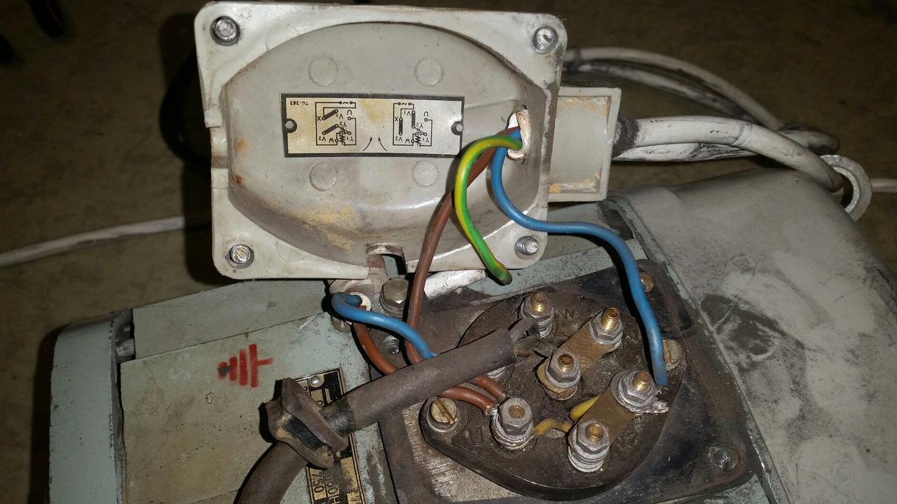

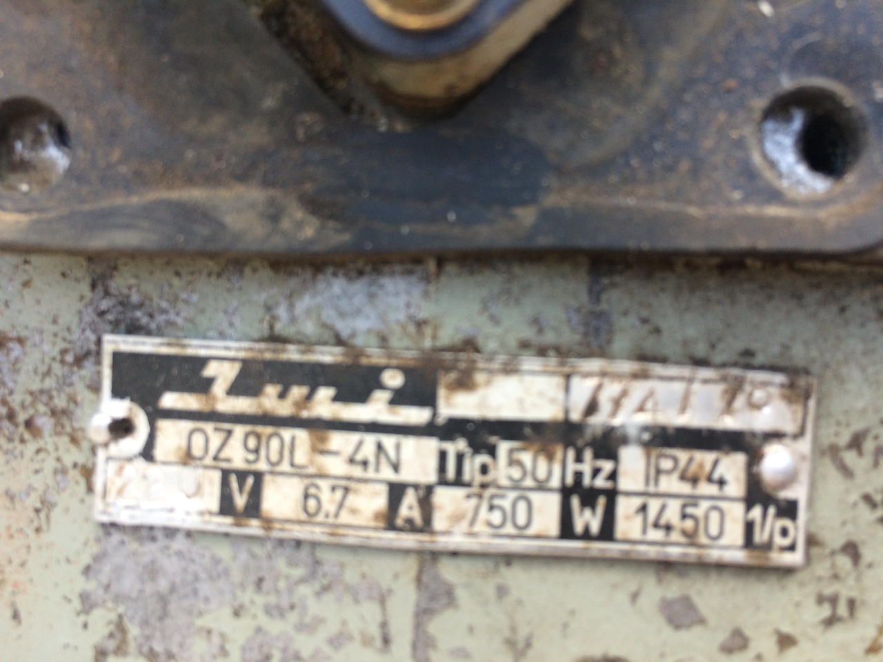

(#) Kismazsika hozzászólása Júl 28, 2015 /
Sziasztok! Van egy egyfázisú IMI típusú motorom, a bekötésben szeretnék segítséget kérni, a kapocs táblát és az adat táblát csatolom kép formájában. A kapocs tábláról a képet nem tudtam csatolni a fájl méret nagysága miatt, de itt egy link a kapocs tábla képéről.
(#) VIM válasza Kismazsika hozzászólására (») Júl 29, 2015 /
Szia! Talán a mellékelt kép alapján kellene megpróbálni, remélem a fekete kivezetések a főfázis tekercsek kivezetései.
(#) Kismazsika válasza VIM hozzászólására (») Júl 29, 2015 /
Köszönöm, Kondenzátor méretet esetleg tudsz mondani ?

(#) Donricsi hozzászólása Aug 4, 2015 /
Sziasztok Mesterek !Lenne hozzátok pár kérdésem egy motorral kapcsolatban . Van egy IMI talán OZF 90C - 2KD villanymotorom . Egy kőrfűrész gépen volt fent , de elég trehány módon volt felrakva . A fűrészpor folyton ráment a motorra . Az lenne a kérdésem , hogy mivel nem találok hozzá bekötési rajzot esetleg ti tudnátok ebben segíteni . Illetve mekkora kondenzátor kellene pontosan hozzá . A másik , hogy mivel rossz helyen van a gépen a motor a forgás irányt szeretném jobbosról balosra cserélni ezt megtudom oldani ? Válaszotokat előre is köszönöm .
(#) kadarist válasza Donricsi hozzászólására (») Aug 4, 2015 /
A képek között biztosan találsz bekötési rajzot.
A kondenzátorról: Bővebben: Link.
(#) Donricsi válasza kadarist hozzászólására (») Aug 4, 2015 1 /
Köszönöm a segítséget kadarist ! Már csak az a kérdésem vajon megtudom fordítani a forgás irányt ? Motortest forgatása sajnos nem lehetséges hely hiány miatt
Nincs meg a kapocsléc fedője? Mert abban van egy rajz a bekötésről és forgásirányváltáshoz. De ezen túl is ajánlom a képek közötti keresést a bekötéssel és forgásirányváltással kapcsolatban.

(#) Donricsi hozzászólása Aug 15, 2015 /
Köszönöm mindenki segítségét ! Sikerült a motort átkötni

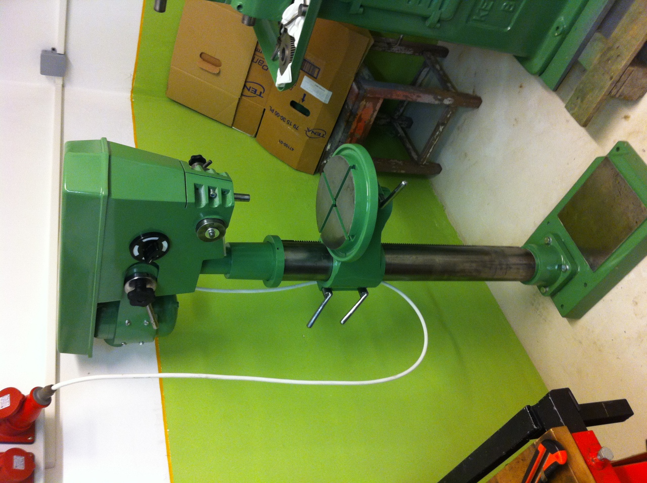

(#) oldisanyi hozzászólása Szept 2, 2015 /
Üdvözlöm a szakembereket!
Egy FO15-ös oszlopos fúrógépet újítok fel ,és szeretnék tanácsot kérni , a motorral kapcsolatban.Új csapágyakat raktam bele, mechanikusan gyönyörűen pörög, de áram alatt búg rezeg ,ha kikapcsolom akkor halkan még forog sokáig.Mi lehet a baja?

(#) fongab válasza oldisanyi hozzászólására (») Szept 3, 2015 /
Forgórész szakadt. Tudom rövidrezárt de abba is elszakadhat a összekötő aluminium vezeték, és akkor a állórész túl van gerjesztve. (morog )
Szerintem ezért, nem használták. Cserélj forgórészt. (javítása, majdnem lehetetlen, ha nem tudsz aluminiumot őnteni. )

(#) VIM válasza oldisanyi hozzászólására (») Szept 3, 2015 /
Szia! Talán azt a jó öreg kamrás kapcsolót kellene megvizsgálni, hogy át adja-e mind a három fázist vagy csak kettőt. A vezeték is törött lehet valahol ha lengőkábellel volt bekötve. Egy háromfázisú motort nagyon nehéz tönkretenni, persze nem lehetetlen.
