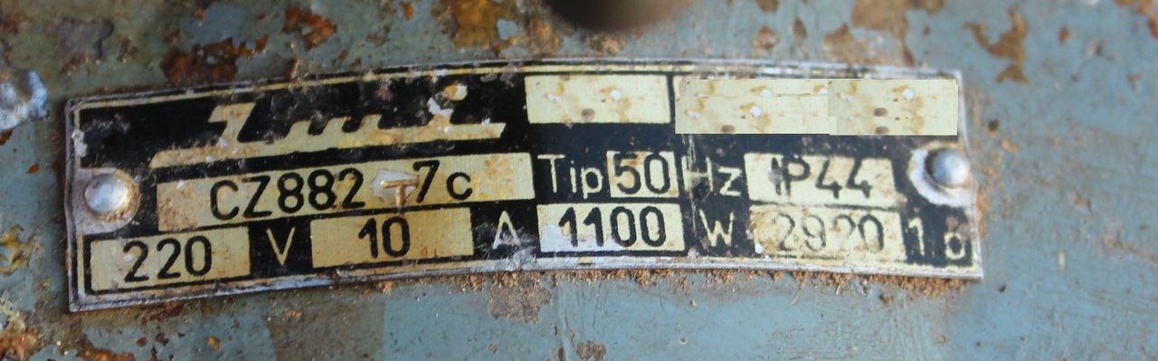

Nagyon régen foglalkoztam már motorbekötéssel, de most már egyáltalán nem vagyok képben abban, hogy egy segédfázissal is ellátott motorra hova kell bekötni a MIHA-c relét? Adott a 2 kondi (javító, indító), de nem igazán értem hogy hova is kössem be a lábakat pontosan. Ha jól értem akkor keresztül vezetem a tekercs áramát a mihán, majd a kivezetésére párhuzamosan az üzemi kondi. A kapcsolt szálát a mihának pedig egy kondin keresztül a segédtekercsre teszem. Na de annak a tekercsnek adni kell 0-t is? Csak mert azt nem láttam egyik rajzon sem amik itt vannak fent. Várom válaszotokat! Üdv Attila
MIlyen inditórelé kell egy IMI 750W-osgéphez
150mF, fekete általában a külső színe, de olaszban van fehér. Az eladó szokta tudni mejik az indító.
Mivel indítóról van szó nem, igaz nem kondi hanem relét irt ifjzambogyuri . A linkelt adatok igazak elmentettem köszönöm, a jó pap is holtig tanul.

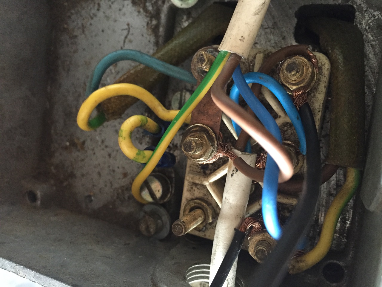

Sziasztok! Van egy egyfázisú IMI típusú motorom, a bekötésben szeretnék segítséget kérni, a kapocs táblát és az adat táblát csatolom kép formájában. A kapocs tábláról a képet nem tudtam csatolni a fájl méret nagysága miatt, de itt egy link a kapocs tábla képéről.
Szia! Talán a mellékelt kép alapján kellene megpróbálni, remélem a fekete kivezetések a főfázis tekercsek kivezetései.
Köszönöm, Kondenzátor méretet esetleg tudsz mondani ?

Még annyi kérdésem lenne hogy forgás irányt hogy fordítok ?

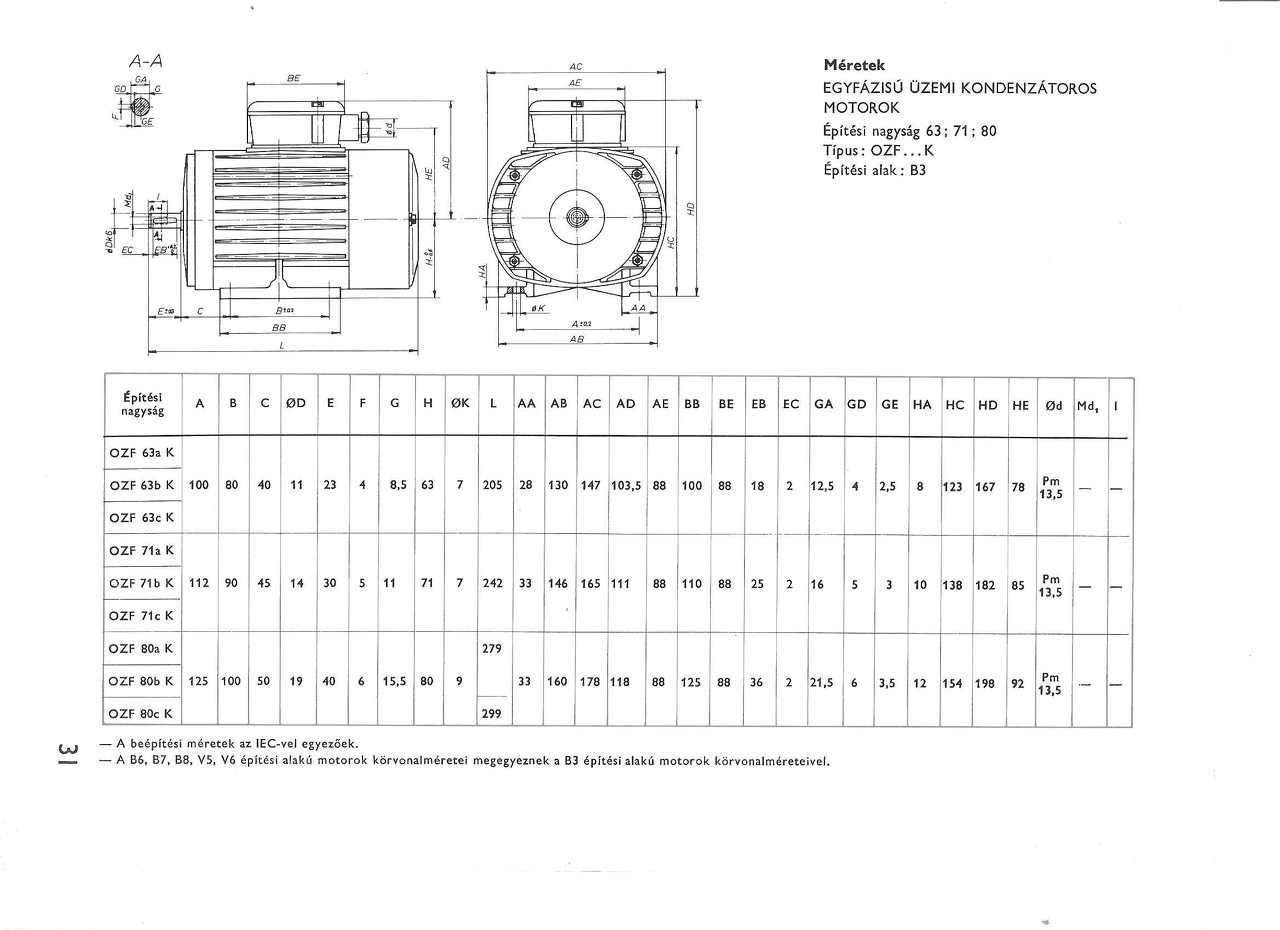

Sziasztok Mesterek !Lenne hozzátok pár kérdésem egy motorral kapcsolatban . Van egy IMI talán OZF 90C - 2KD villanymotorom . Egy kőrfűrész gépen volt fent , de elég trehány módon volt felrakva . A fűrészpor folyton ráment a motorra . Az lenne a kérdésem , hogy mivel nem találok hozzá bekötési rajzot esetleg ti tudnátok ebben segíteni . Illetve mekkora kondenzátor kellene pontosan hozzá . A másik , hogy mivel rossz helyen van a gépen a motor a forgás irányt szeretném jobbosról balosra cserélni ezt megtudom oldani ? Válaszotokat előre is köszönöm .
Köszönöm a segítséget kadarist ! Már csak az a kérdésem vajon megtudom fordítani a forgás irányt ? Motortest forgatása sajnos nem lehetséges hely hiány miatt
Nincs meg a kapocsléc fedője? Mert abban van egy rajz a bekötésről és forgásirányváltáshoz. De ezen túl is ajánlom a képek közötti keresést a bekötéssel és forgásirányváltással kapcsolatban.
Természetesen meg lehet a forgás irányt abban az esetben ha a 4 vég megvan a kapocslécen
