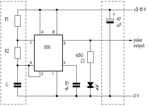

Egy egyszerű, de stabil jeladó kellene 36 Khz-re, max 9 V tápfeszről
(#) Topi válasza alux hozzászólására (») Jún 17, 2007 / 4
R1 = 3,9K
R2 = 18K
C = 1nF
Kb 54%-os kitöltési tényezőt kapsz, és 36,090226 KHz-et. Ez a pontosság már infrához (gondolom ahhoz kell) elég.

Egy nagyon egyszerű IR adót szeretnék készítni ami 36khz jelet ad és 3V-os gombelemről is működik.
Gyakorlatilag egyetlen gomb lesz hozzákapcsolva és csak annyi a funkciója, hogy 1,5 métert vezeték nélkül áthidaljon.
(#) Peter65 válasza freechat hozzászólására (») Ápr 18, 2016 /
Jó lenne, ha többet elárulnál a feladatról, mert így nem tudunk segíteni.
Mi lesz a vevő? A vevőnek mit kell csinálnia, ha azt az egyetlen gombot megnyomod? Ismered a vevő kommunikációs protokolját? Mi lenne a kérdésed, mert csak feltételezem, hogy kapcsolási rajzot szeretnél?
(#) freechat válasza Peter65 hozzászólására (») Ápr 18, 2016 /
A vevő TSOP 4836 lenne.
Ezt egy Ardunio-ra kötném rá a protokoll az, hogy nincs protokoll. Ha megnyomja a gombot akkor küldi a jelet, ennyire egyszerű.
Egy vezetékes mikrokapcsolót szeretnék helyettesíteni vele a ping-pong asztal alá lesz mágnessel felrakható, hogy ne kelljen vezetékezni meg összecsukásnál leoperálni csak felrakom és kész.
Fix helye lesz és mivel az asztal alatt lesz így a napfény sem fog túl sok gondot okozni.
A két vevő (két oldalon) el lesz különítve így nem fogják egymás bezavarni.
