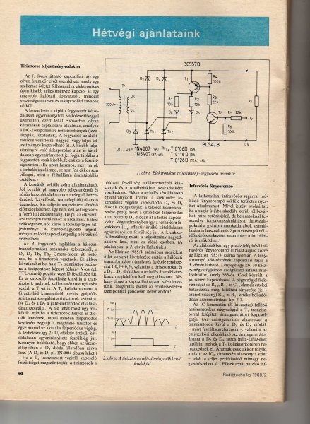

(#) Takikaa hozzászólása Jan 20, 2010 /
Parancsolj itt a kapcs rajz küldöm hozzá a leírást is tanulmányozd át azt is mert ez a kapcsolás egy dióda miatt úgy működik hogy ha megszakad az infra sáv akkor addig úgy marad az állapot amíg nem reszetelsz ha viszont kiveszed a diódát akkor csak addig tart a hatás míg a sáv megszakad utána vissza áll alaphelyzetbe
Elég rossz minőség lett a feltöltés miatt mert nálam még tök jó volt ha kell elküldöm emailban akkor jó lesz talán a minősége

Hát ha úgy már kiolvasható a szöveg, akkor küldd el ide: elektromann@hotmail.com
(#) Elektromann válasza Takikaa hozzászólására (») Jan 30, 2010 /
Azóta is várom a kapcsolási rajzot az e-mail címemre. Ha esetleg attól félnél, hogy vírust küldesz át, és tönkre megy a gépem, megnyugtatlak, hogy eredeti NOD32-t használok, az majd megakadályozza...
(#) Takikaa válasza Elektromann hozzászólására (») Jan 30, 2010 /
Elküldtem a képeket már régebben is de nem tudom mért nem ért oda. Mind1 elküldtem még egyszer.
Most már megérkezett, és köszönöm
