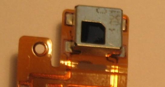

Tudnátok abban segíteni, hogy a képen látható jószágnak honnan lehetne megtudni a lábkiosztását? A GND ok, csak azt nem tudom eldönteni, hogy melyik a táp és melyik a jel. Az egyik lábával sorba van kötve egy 10R-es ellenállás. Egy olympus fényképezőgépben van.
Köszi a segítséget.

(#) proba válasza tomat5 hozzászólására (») Ápr 20, 2011 /
A soros 10 ohm után esetleg egy kondi ? A kimenetről általában egy 10-20K megy a pluszra,és valami processzor lábra megy.direkt.

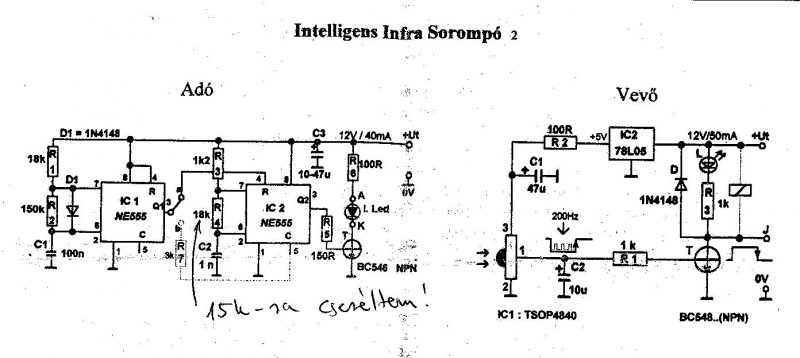

Sziasztok kedves fórumozók.Feltettem kérdésem egy másik topikban de még nemérkezett válasz igy gondolom felteszem itt is.A következő a problémám:egy infrakaput szeretnék épiteni.Van egy at138a tipusu ir vevöm.Ez 38khz-es jelre kapcsol vagyis ha ilyen jelet kap akkor vált a kimenete.Namost a gond az hogy a tv távirányitojára reagál akár 6méterröl is(villog a led ha nyomom a gombot)de amikor a 2db 555-ösböl kialakitott ir adot forditom oda akkor csak max30cm-röl érzékeli és 30cm belül ha látja a vevo az adot akkor kialszik a led.Ha távolabb viszem az adot akkor már világit a led a vevőn és ha elhuzom közöttük a kezem akkor egy pillanatra kialszik a led majd ujra kigyullad.8db vevöt probáltam ki egy kivételével mind ugyanezt csinálja de biztos hogy müködöképesek mert most halásztam ki öket müködö készülékekböl.Az az egy ami jo az ugy müködik hogy amig látják egymást az ado-vevö addig nem gyullad ki a led mikor nemlátják egymást akkor kigyullad és ugyis marad.Igy kellene hogy müködjön a többi is de nemakarnak.Már szinte mindent kiprobáltam de semmi siker.Az ado az egy 38khz-es jelet ad 50%os kitöltéssel(az itt lévö programmal számoltam) de probáltam már más frekitartományban is más kitöltéssel és ugysem jo.Az 555-öst egy másik reseteli,ezt is probáltam már hoszabb idöre és rövideb idöre is állitani de igysincs siker.Már-már bosszantó a dolog mivel az az egy müködik és régebben is készitettem ilyet az is jol tette a dolgát itt meg most semmi nemakar müködni.Még az lenne a kérdésem hogy a vevőnek PONTOSAN milyen jel kell azon kivül hogy 38khz?Mekkora kitöltéssel és mekkora szaggatással és hogy mindegyik vevönek más-más jel kell azon kivül hogy x frekvnciára érzékel?Az adó led az jo nagy távolságra is mert a másik müködö kapuval teszteltem.Kérlek segitsetek.Mellékelem a kapcsolást is.
Üdv:Sly
