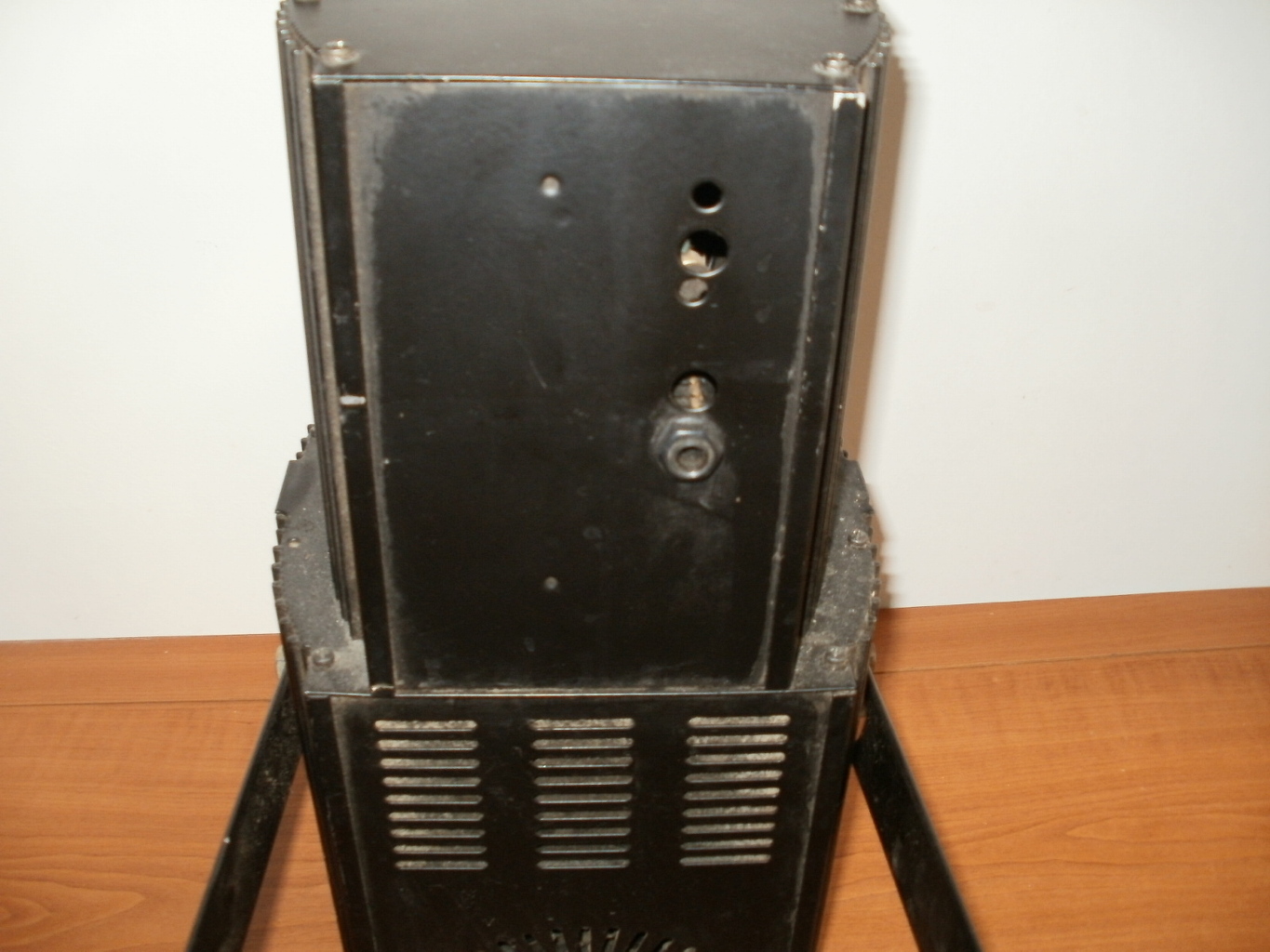

Ez egy olasz D.T.S. Proctor nevezetű lámpa. 11 gobo van benne és azt hiszem 7 szín. a tükör x y tengelyen dolgozik. Amit megfigyeltem mondjuk lehet ez nem számít hogy hang vezérelt de van benn gyári program. Nézegettem a neten hátha találok valami user manualt róla de sajna nem. Viszont van fent egy kép amin van hozzá egy vezérlő. A lámpa hátoldalán pedig a jack ajzat nem tudom hogy esetleg ott lehet e vezérelni.
(#) Action2K válasza wilcox hozzászólására (») Márc 2, 2013 /
Mi van a jack-hez írva? Szerintem az vezérlés, csak ki tudja milyen szabvány.
A hozzászólás módosítva: Márc 2, 2013
(#) wilcox hozzászólása Márc 2, 2013 /
Sajnos nem látszik rajta semmi nem fiatal lámpák.
(#) wilcox válasza wilcox hozzászólására (») Márc 2, 2013 /
Szedjem szét és csináljak róla képeket? úgy jobban el tudnál igazodni rajta?
Az nem ártana. Elsőként azt tudjuk meg, hogy a jack az mono-e, mert akkor lehet akár 0-10V-os vezérlése is. Elsőként a vezérlőpanelről kéne egy jó kép. Illetve, az, hogy ahova a jack van kötve, van-e valamilyen felirat a panelon.

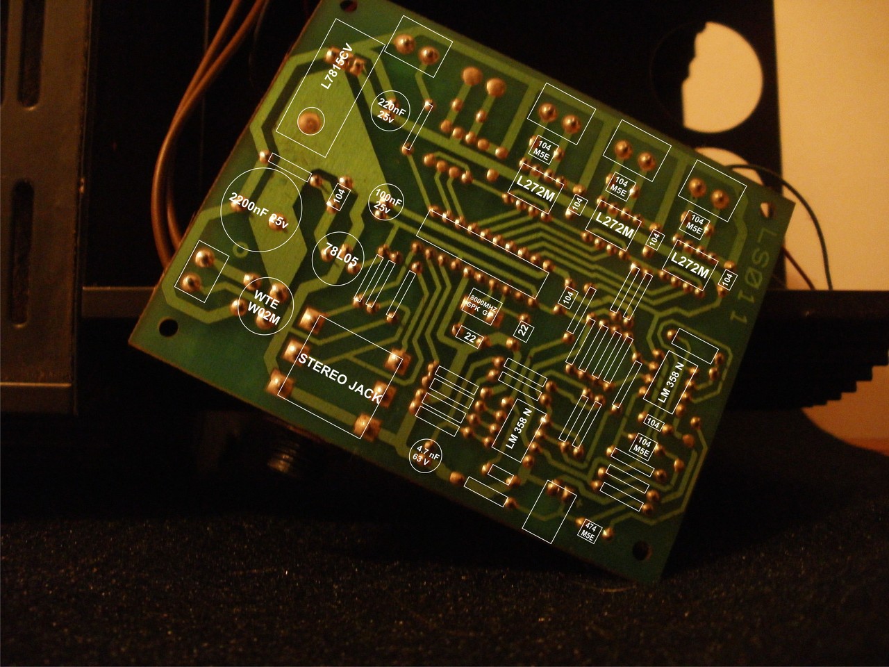

(#) wilcox hozzászólása Márc 3, 2013 /
Szétszedtem és lefényképeztem!
Csináljak még képet vagy ebből valamit ki lehet silabizálni?
(#) Action2K válasza wilcox hozzászólására (») Márc 3, 2013 /
Látom, hogy a jack stereo. Ha letudnád skiccelni, hogy hogyan van a panelon, gondolom a leragasztott IC-re megy, de érdekelne, hogy hogyan? Fesz. osztóval, vagy csak simán? Vagy az egyik LM358-on keresztül? Ezzel valamelyest behatárolhatjuk, hogy milyen típusú jelet kaphat. Ha jól gondolom, a motorok servok, vagy DC, s nem léptetők.

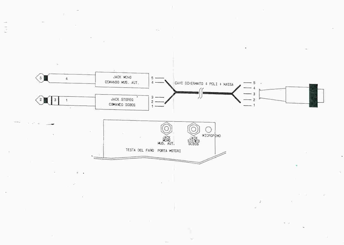

megszereztem az olasz gyártól a bekötést a jack-nek de nem nagyon tudok eligazodni rajta
(#) Action2K válasza wilcox hozzászólására (») Márc 15, 2013 /
Ez tuti nem jó hozzá, másra van.
Itt két jack van, a te vezérlődön meg csak egy. Ez nem stimmel így.

ahogy néztem tegnap nem A-B pontba ugrik a tükör hanem szépen lépegetve megy. Mindjárt szétszedem és felvázolom a nyákot. A jack-től kell az IC-g kell akkor?
A hozzászólás módosítva: Márc 15, 2013
Igen. A motorok szerintem szervó motorok, de ez most lényegtelen.
(#) wilcox hozzászólása Márc 15, 2013 /
a színkódokat nem írtam bele de ha kell azt is beleírogatom kiszámolom
Nos, a jackról egyenest a PIC-re megy, mindez kiegészítve két felhúzó és egy hidegítő ellenállással. Ebből következtetően a 0-10V-kizárva. Nagy valószínűséggel a DMX is kizárva. RS-232/485-is kizárva. Valamilyen saját szabványú TTL soros kommunikáció lehet.

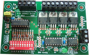

Mi a véleményetek Erről .Próbálkozott e valaki ezzel? Esetleg van e hozzá használható Hex/asm. file-ja?
A hozzászólás módosítva: Jún 23, 2013
(#) Zsarka hozzászólása Jún 22, 2013 /
Íme egy kép is róla

(#) kaqkk válasza Zsarka hozzászólására (») Nov 10, 2013 /
Az oldalon ott a firmware ...
