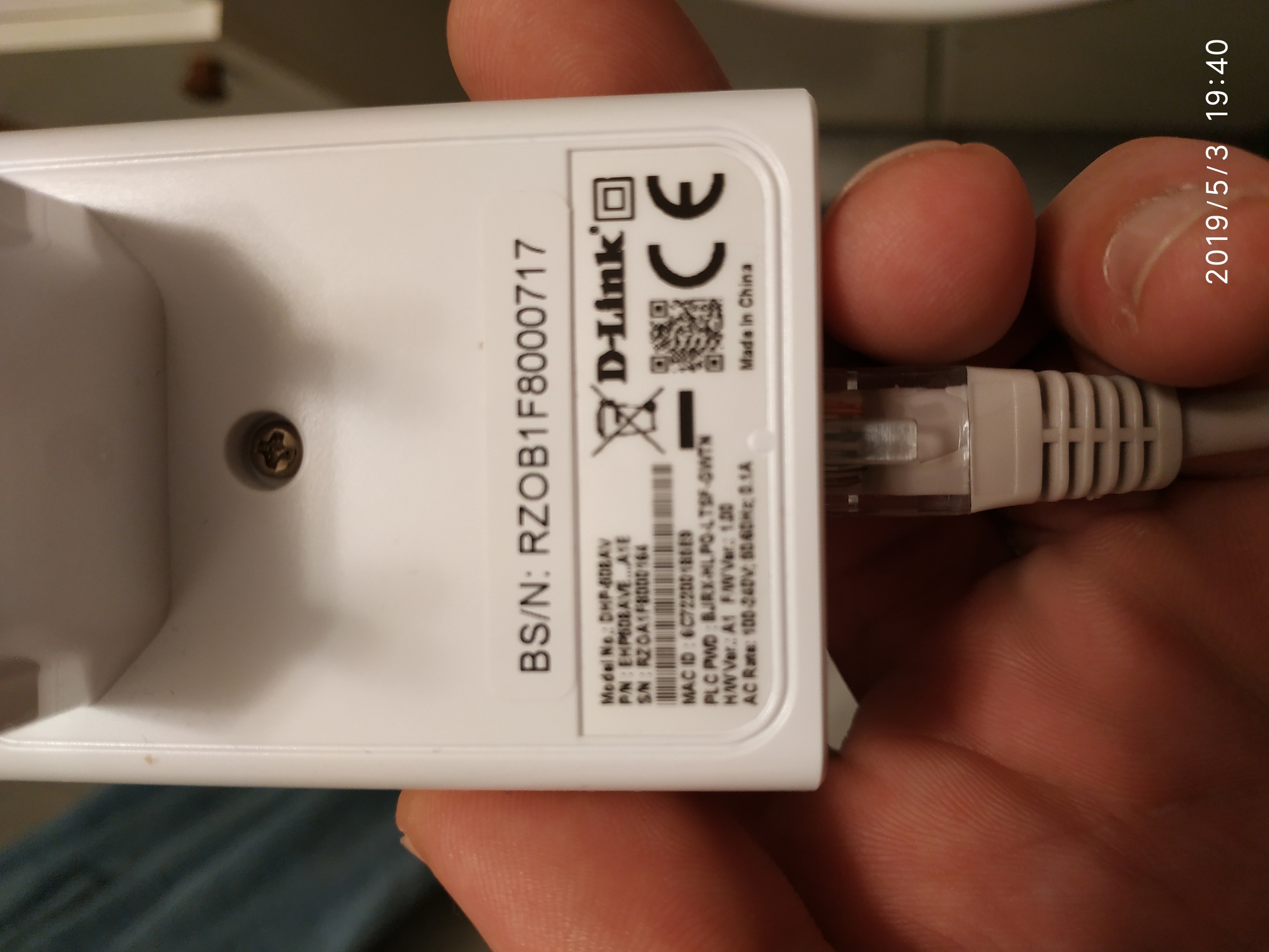

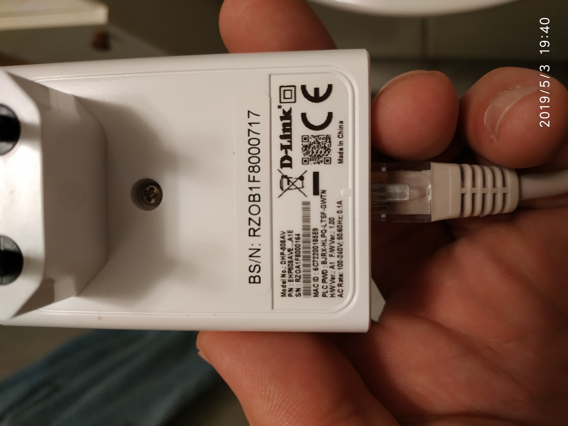

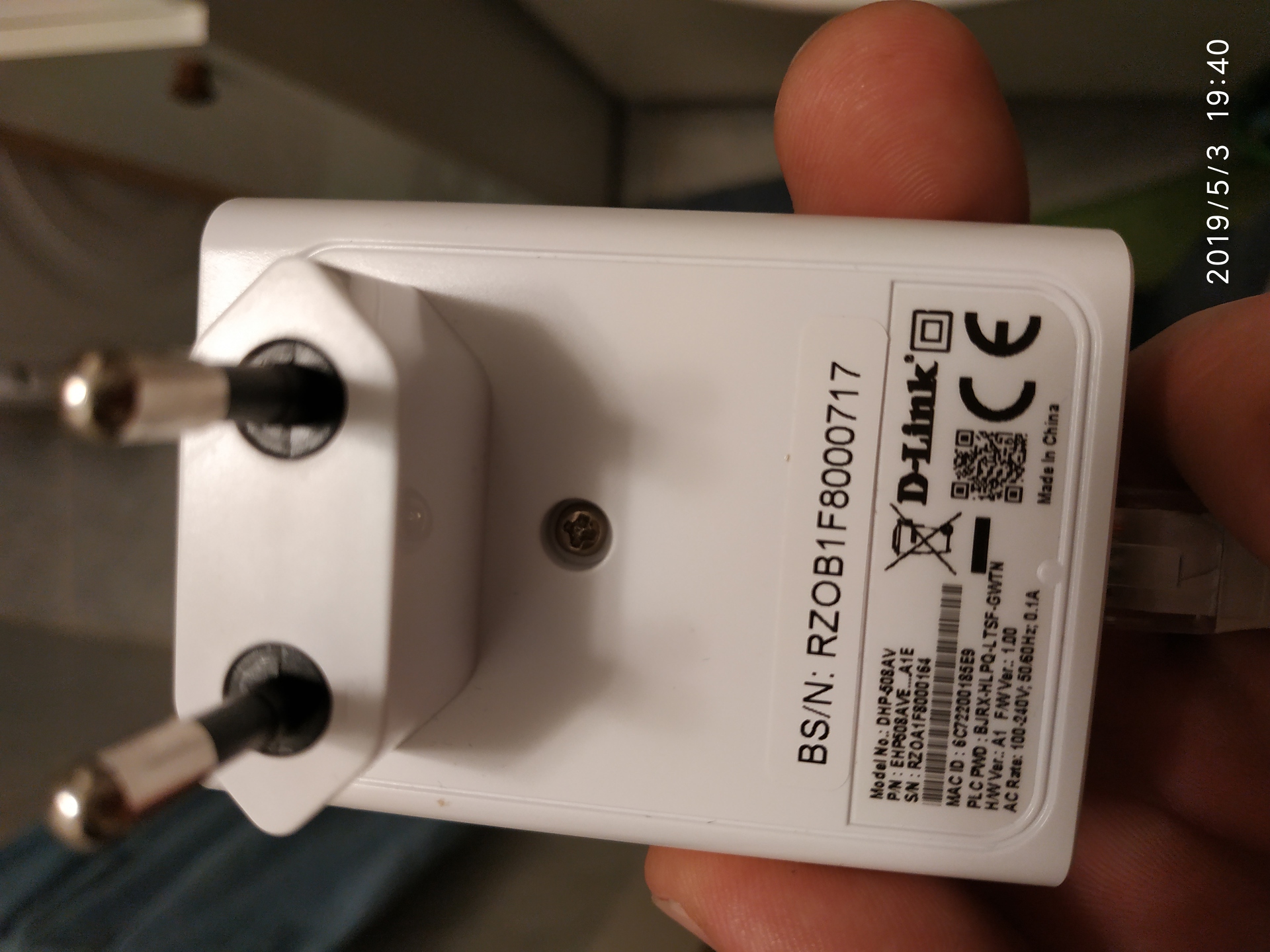

Használtan vettem egy ilyet.
Potom 6000 ft volt. Kicsit féltem tőle de végső elkeseredésemben rá áldoztam a pénzt. A műhelyem sajnos egy faraday klaitka a pincében, se wifi se mobilnet nem volt stabil. Próbálkoztam range extenderrel, repeaterrel, két router össze kapcsolásával drót nélkül, nem volt stabil a net, szakadozott és bitang lassú volt. Gyerekek altatása és az asszony megnyugtatása, (nem volt "drága") beüzemeltem. Kis gondolkodás után megjelent a három zöld ikon a ketyerén. Ezen felbuzdulva gyorsan toltam egy speedtestet. Majdnem le fordultam a székről amikor megláttam az eredményt. 25mbit fel és 24 mbit le. Hűha ezt ellenőriznem kell jött az okos gondolat. Elkezdtem letölteni p2p egy 80 gigás anyagot. Mostmár tényleg a bepisilés határán voltam. 4,9 Mbyte/s sebességgel jött lefelé az anyag. Hurrá! Kapcsoltam némi világítást a ketyere mellé. 2x36w elektronikus fénycső 2 db. Ekkor azért picit kiakadtam. A kapcsolat sebességét jelző led hirtelen piros lett majd pár másodperc múlva narancs. Elfogott a szédülés, mégse olyan jó ez a cucc, tutti megszakadt a kapcsolat. Láss csodát a letöltés sebessége csak a felére esett vissza. Azt hiszem ezzel már eggyütt tudok élni. A szerencsém az, hogy egy fázison van a két kütyü. Külön fázison nem megy, meg se találják egymást.
A hosszabbítókat nem tolerálják egyátalán, így mindkét fali aljzatba került 1-1 T-dugó. Végre 6 év után van egy stabil és gyors netem a műhelyemben.
Ajánlom mindenkinek aki küzd hasonló problémával! Az új ára nagyon borsos de ha találsz használtan akkor megéri az árát!
(#) Szasza9668 válasza Szasza9668 hozzászólására (») Máj 3, 2019 /
Most nézem a belinkelt oldalon már az újabb van. Az enyémbe nem lehet fogyasztót csatlakoztatni.
