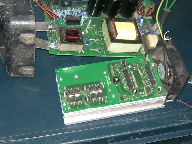

(#) molnarf válasza p_istvan hozzászólására (») Márc 16, 2009 /
Hat ez nem semmi nekem egy akkutolto alig akart beleferni a PC tap dobozaba!!En is keszulok egy sajat variacioval de szeretnem egy kicsit szellosebbre kesziteni, hogy konnyen lehessen hozzaferni az alkatreszekhez.Innen majmoltam az otletet:

(#) Zerocross válasza molnarf hozzászólására (») Márc 16, 2009 /
Hu! Szellősnek szellős, de SM szinte az egész. Erről a gyufi doboz jut eszembe. Milyen kicsi és mégis milyen nagy, ha csak néhány szál gyufi van benne?!
Ismét a kíváncsiság... Honnét a fotó???

(#) molnarf válasza Zerocross hozzászólására (») Márc 16, 2009 /
A foto sajat szerzemeny...kozben javitgatok invertereket de sajnos nem lehet hozzaferni dokumentaciohoz a szervizek meg ugy javitanak, hogy modult cserelnek es kesz.Ebbe a keszulekbe nem sikerult eletet lehelni de meg nem adtam fel osszehazasitom egy "Maci"fele vezerlessel!!
