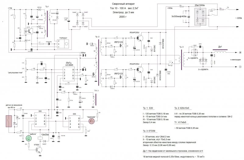

Megnéztem P_I linkjét is. Nos a képek a lengyel oldalon találhatóval azonosak. A rajz viszont... mondhatni majdnem azonos a MACI vagy a BOCS rajzával. Most félretéve a szakmai ismereteimet, felteszem a naiv kérdést: Mitől jobb ezen fajta átalakító mint amikor a vasmag mindkét irányú mágnesezhetőségét használjuk? (csak a szakmai részre volnék kíváncsi, a gazdaságpolitikai részre nem)...

Két dolgot tudok felhozni:
1; egyszerűbb, üzembiztosabb vezérlés, nem nyithatnak össze az IGBT/FET-ek biztonságosabb után építés élesztés. 2; A ferrit kétirányú átmágnesezhetősége csak addig a frekvenciáig igazi előny amíg ez a telítést mindkét irányban megközelítheti pl. +-400mT (800 mT a változás nagysága egy perióduson belül) de ha ez csökken pl +-200mT-ra egy bizonyos frekvencián az átmágnesezési (hiszterézis) veszteségek miatt, ekkor az indukcióváltozás nagysága már csak 400 mT-lesz és ekkor már a ferrit féloldalas gerjesztésnél sem megy telítésbe. Persze ez durva példa és kicsit bonyolultabb is tényleges helyzet. De a tények is az támasztják alá hogy pl. az ETD59 100A-t (2,5 kW-ot) kihoznak a forward kapcsolásból (igaz nem biztos hogy folyamatos üzemben) de a hidas megoldások a nagyobb (1,5 szer) E65-tel sem igazán tudnak 200A-nél többet elérni (én legalább is nem nagyon láttam) pedig a klaszikus elvek alapján 250-270 A-t kellene tudniuk. H megnézed a tegnap feltett könyveket ott például két pár E65 van megtekerve egy trafónak. De biztos lehet más érveket is találni pro-kontra és azt is meg lehet fontolni. Üdv.
Hogy ne csak én beszéljek ez talán érthetőbb:
Bővebben: Link a 3. illetve 4. oldal az érdekes ebből a szempontból. itt 20 kHz-re ir egy példát ahol a hidas inverter és a forward között a Bmax-nak 67%-os eltérését feltételezi, magasabb frekvencián ez a szám még kisebb lehet. És adjuk hozzá a kettős szekunder rosszab kihasználtságát (nagyobb a effektív áramok miatt majdnem másfélszer akkora az összkeresztmetszete a forward egytekercses trafóhoz képest azonos kitöltési tényezőt feltételezve) Végső soron 30-50%-ot lehet nyerni a hidas elrendezéssel a frekvencia és konstrukció fügvényében.
Igaz, pontosabban azt veteted fel mitől jobb a leggyakrabban használ forward kapcsolás, hegesztés céljára. Ha műszakilag nézzük akkor inkább inkább azt lehet mondani, hogy amenyivel kisebb teljesítményű (ugyanazzal a ferrittel) anyival egyszerűbb és talán üzembiztosabb is a felépítése. (és akkor a költségektől eltekintettünk, ami azért legtöbb hobbistánál nem elhanyagolható)
Persze a 200A feletti tartomány az már más kategória.

Igazából a mellékelt képen látható kapcsolásban lévő összes tekercsről kéne infó,menetszámok,vasmag,huzalátmérő stb...

Lapozz vissza a fórum 7.,8.,9. oldalára,ott megtalálod a leírásokat és a rajzokat is!Amit kérdezel ,az a kisebbik gépem (Bocs) rajza, kibővítve,minden rajt van és a nagyobbik (Maci) rajzát is megtalálod.Vannak panel tervek is,de nem muszáj követni.Ha mégsem találod vagy nem világos valami és tudok segíteni,kérlek szólj,de a többi társ is segít!
1; Igen, mindig vannak korszerűbb eszközök, csak azok a fránya költségek... A tapasztalat mégis az, más fórumokat is olvasgatva, hogy sokkal macerásabb a hidas megoldás elkészítése. Amúgy én mindig az egyszerűbb megoldásokat részesítem előnyben. De tényleg nem ez a kritikus.
2; Nagy teljesítményt alacsony frekvencián nem lehet kis ferrittel elérni! Nagyobb frekvencián meg nem lehet nagy az indukcióváltozás nagysága majdnem függetlenül attól hogy ez szimmetrikus vagy féloldalas jellegű. (a ferrit minőségétől függően ez már 20 kHz is jelentkezik, erről rengeteg szép diagramot lehet találni) És azt kell figyelembe venni, hogy ez az inverter szabályozása folytán kisebb kitöltési tényezővel üzemel az üresjáratnál így ilyenkor a max indukció is kisebb. De egyébként az igen nagy teljesítményű inverterek más világ: nagy frekvencia, toroid (vagy planár) mag, kis menetszámok és általában 50-50% kitöltési tényező. És azt sem mondtam-mondom hogy jobb lenne valamelyik, csak más. egy kicsit nagyobb vaskeresztmetszet kell (de nem kétszer!) ugyanahhoz a teljesítményhez. És mi az hogy jobb? Ebben az esetben szerintem az a jobb amelyik jobban hegeszt, de korrekt kivitelezés esetén mindkettő jól hegeszt, az egyik egy kicsit nagyobb ferrittel a másik egy kicsit bonyolultabb elektronikával. Üdv: P István
Ja, én is az írtam hogy: "Végső soron 30-50%-ot lehet nyerni a hidas elrendezéssel a frekvencia és konstrukció függvényében." Csak arra akartam rámutatni hogy az elméleti kétszeres teljesítmény csak a prospektusokban létezik, és már 20kHz-en sem igaz.
