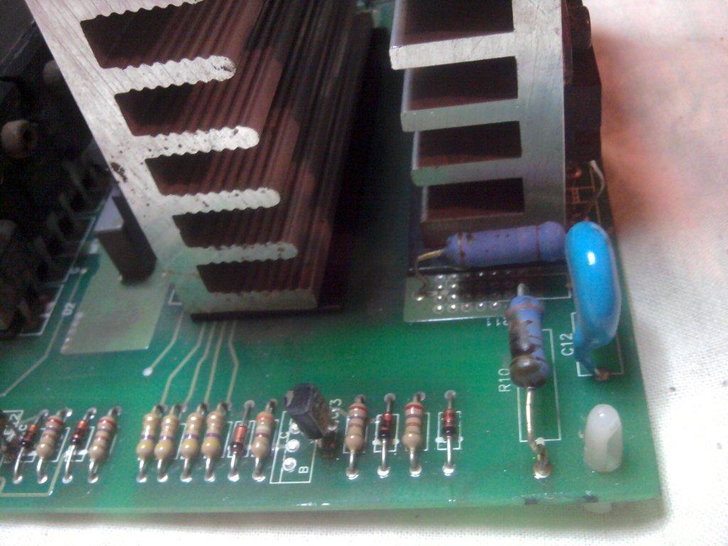

Most kezdtem egy EP Systems Energi@130 Inverter javításába. Nézegetve (#788916) Jackass képeit - rákérdeznék a nyákon lévő R10 és R11 értékére mivel az értékek a melegedés miatt nem leolvashatóak...Remélem tud valaki segíteni...
ha ez osztja le a stab IC-nek a tápot, akkor olyan 6,8k-10k szokott lenni. Ha megvan a táp az IC kimenetén akkor nincs vele gond sztem. Bár láttam olyat hogy szakadt volt, igaz kínai invertelnél, gagyi minőségű ellenállásnál.
40V tápról próba kimenet 15A terhelve,áramszabályzás rendben,TT trafón áramirány jó.Soros égőről áramfelvétel 100-200mA trafó nem cicereg.Neki a 230 at áramfelvétel 400-500mA kimeneti fesz 50V,bevan rakva az R32-es 4,7K a kimenetre.Arra jutottam hogy csak az SG lágy indítását kellett megoldani,mert tulajdonképp,semmin sem változtattam.A trafó 2-es tekercse is jól volt bekötve,mert az előző próbánál már néztem,és az egyik irányba csökkent a kimeneti fesz ezért a másik irányba kötöttem.Ahogy Tubi mondta tényleg egyszerü a megépítése,egy kis odafigyeléssel egyből indul.
Most már próbáltad az áramerősséget is feljebb vinni szép lassan? mekkora a max áramerősség, amit szeretnél a géptől?
Én azt inkább snubernek nézem,vagy a kimeneten vagy az IGBt nél van,10-20ohm körül lehetnek.Azért még egy kis festék van rajta.
Szerintem is ki kellene forrasztani, mert a túlsó oldalán még leolvasható a szín kód R10...talán nem is szakadt!
Nekem olybá tűnik mintha valamivel össze lenne pacsmagolva, nem igazán égésnek látszik. Ha leégett volna akkor a közepe lenne rongyá égve. csak tippelek ![]()
Szerintem a védőlakk van ráégve az ellenállásra.
