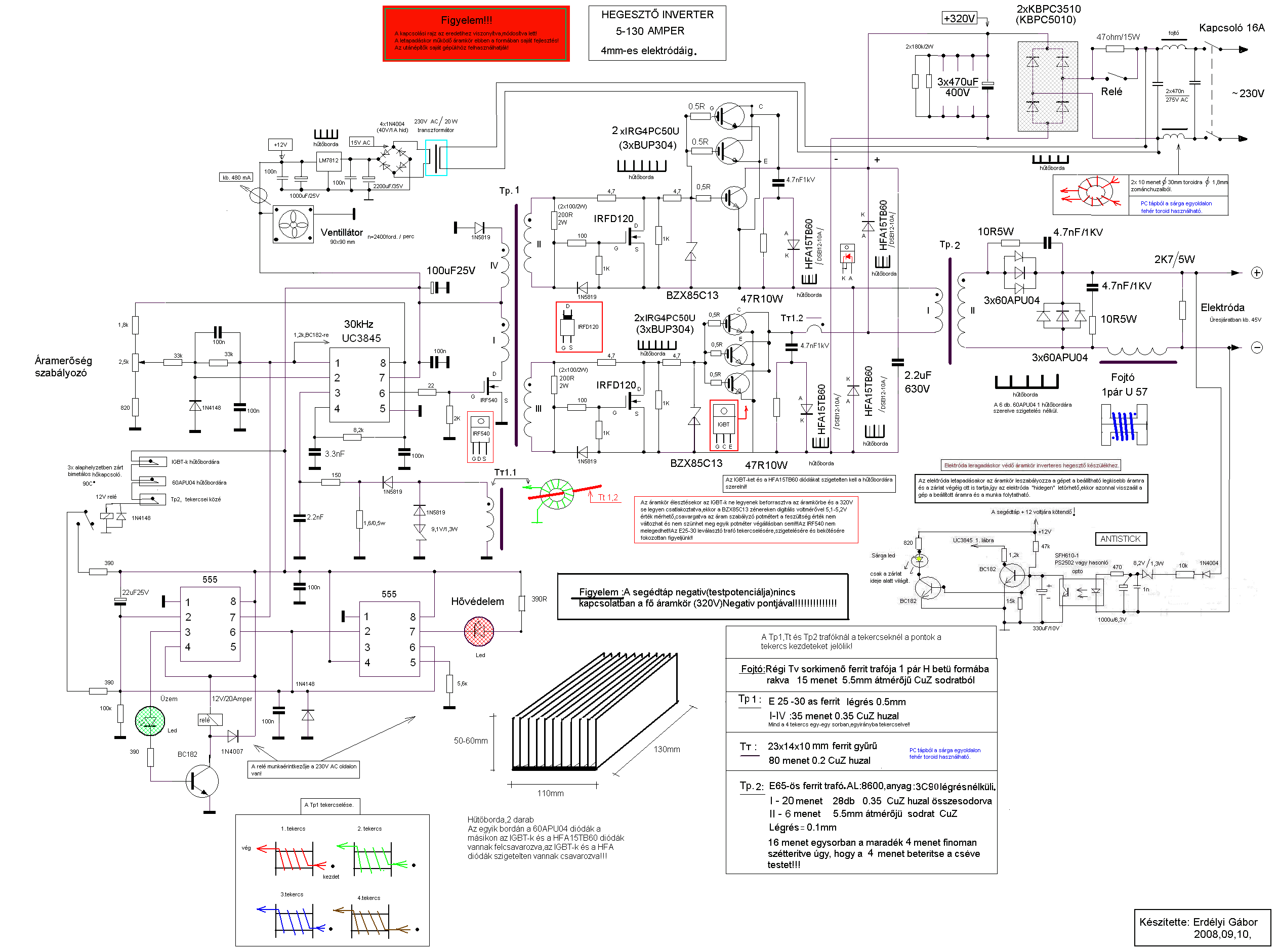

(#) zoly15 válasza szell69 hozzászólására (») Jan 30, 2011 /
Szia! Nagyon szép munka! Én is FET el szeretnék építeni, már majdnem letettem róla (már IGBT- ben gondolkodtam) mikor látom hogy te FET el csináltad meg Valami rajzot tudnál feltenni hogy min kel változtatni a fetes meghajtáshoz? Valamint a meghajtó panelról mutatnál képeket? Előre is köszönöm!
(#) szell69 válasza kralikandras hozzászólására (») Jan 30, 2011 /
A gép fetes részéről a 174 oldalon vannak a képek és megtaláltam a kapcsolást is. A "Maci"és ez a kapcsolás van össze gyúrva és ebből született a gép.
Készül majd egy másik gép is Ge Lee kolléga kapcsolása alapján,de még csak a panel terveknél tartok.

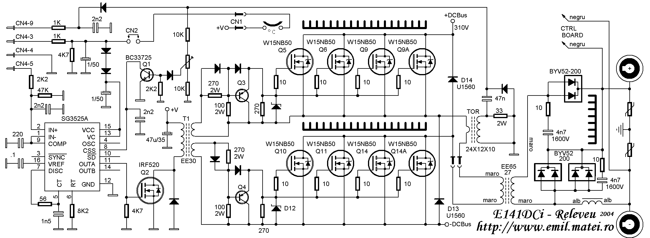

(#) Ge Lee válasza szell69 hozzászólására (») Jan 31, 2011 /
A rajzomhoz még annyit hogy a nyákon csinálj helyet 4db 4148-as diódának is a BD tranyók C-E közé. Nekem nem kellett bele (nyák függő), de volt aki utánépítette és neki igen. A gate trafón lévő tüskéket vezetik le hogy azok ne zavarják a vezérlést.

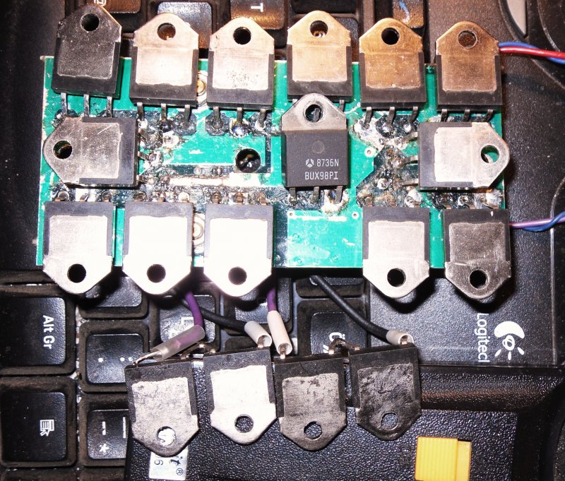

(#) kralikandras hozzászólása Jan 31, 2011 /
Egy 3 fázisú gép teljesítményfokozata 14 Fett 4 védődióda.Szerintetek jogos és szabályosaz,hogy a védődiódák 2-2 sorbavannak kötve? vagy buherálva volt a szerkezet?
Sikres munkát mindenkinek.
(#) kadarist válasza kralikandras hozzászólására (») Jan 31, 2011 /
Ezek nem FET-ek, hanem bipoláris tranzisztorok.

(#) zoly15 válasza szell69 hozzászólására (») Jan 31, 2011 /
Szia! Ami alapján megépítetted a FET es hegesztőt, azokat a nyákterveket fel tudnád tenni ide? Előre is köszönöm!

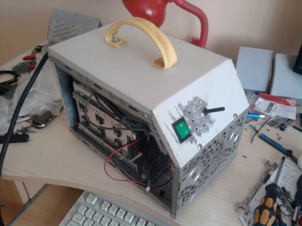

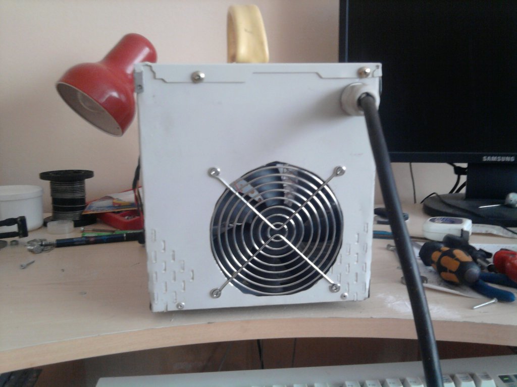

(#) leslie000 hozzászólása Feb 2, 2011 /
Üdv mindenkinek.
A napokban elkészítettem a hegesztő házát, gondoltam megosztom veletek.
Kap még egy festést és kész is lesz.
