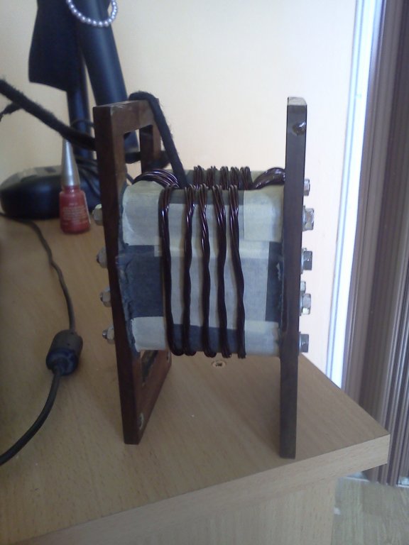

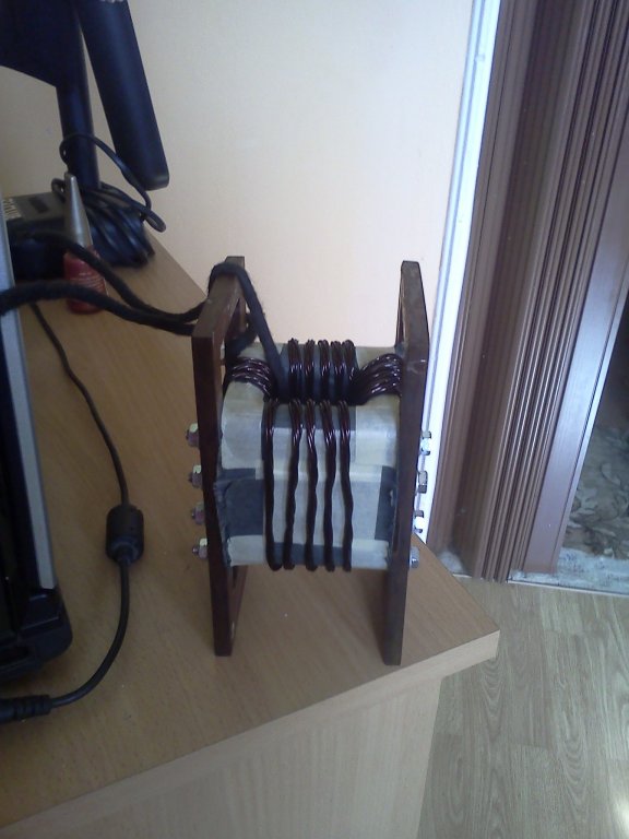

(#) berobbantam hozzászólása Máj 1, 2012 /
Helló Mindenkinek
Gábor tanácsára tegnap szétszedtem a főtrafómat.Sokkal alaposabban le fogom szigetelni.Közben olvasgattam a fórumot és találtam egy hozzászólást mi szerint a sodratok készítésénél a huzalátmérővel el lehet menni 1.2 miliméterig.Ez némileg szöget ütött a fejemben,főleg a tekercsvégek leforrasztása miatt.Ha mondjuk a primert 0.9-es cuz-ből készíteném akkor számításaim szerint 5-6 szál elég lenne amit viszonylag egyszerű lepucolni.Szemben a 0.24 70 szálával.Ha azt mondjátok ez a megoldás is megfelelő akkor inkább a 0.9-est használnám.
(#) berobbantam válasza berobbantam hozzászólására (») Máj 1, 2012 /
Helló
Nos így nézne ki a primérem a magon 5 szál 0.9-es cuz-al.Ha azt mondjátok jó lesz akkor megúsztatom lakkban és kap mégegy szigetelő papírt.Utána mégegy sor lakk és úgy a bandázsszalagos szekundert.Ezzel a sodrattal szerintem szebb lett a tekercselésem is.A menetek sehol nem érnek össze egyáltalán és a mag közepén is nagyobb a hely.

(#) (Felhasználó 46585) válasza berobbantam hozzászólására (») Máj 1, 2012 /
Miért baj az, hogyha a menetek összeérnek? Vagyis ahogy egymás mellett mennek, egymáshoz simulnak. A zománcréeg a huzalon ilyen vastag huzalnál kibír 1 kV-ot is. A menetfeszültség meg ennél jóval alacsonyabb. Ha van mondjuk 20 menet, akkor az egymás melletti menetekben a feszültségkülönbség 300/20=60 V. Ha nem sérült a drót, ezt biztosan kibírja. ( ennél sokkal nagyobbat is ) Nyugodtan tekerd úgy, hogy a menetek szépen befekszenek egymás mellé. Arra ügyelj, hogy a kezdet-végek között hagyjál legalább 1 mm-t és ez mindig megmaradjon, tehát ne tudjanak a drótvégek elmozdulni. Esetleg ide tekerj be egy menet műanyag csövet, vagy valamit távtartónak. Ezután a kivezetésekre tekerj valami szigetelőanyagot, a legjobb lenne az a sárga szigetelőszalag, amit pl a pc tápokban használnak. A sima pvc szigszalag nem jó. Vagy valami műanyag csövet ráhúzni- pl: szilikonkaucsuk. Ha eddig kész, akkor le kell szigetelni, én lakkot sem használok, elég stabil a tekercselés anélkül is. Megint jöhet rá a sárga szigetelőszalag. Két réteg bőven elég, csak valami keményebb anyagból kellene rá egy réteg, hogy kiegyenlítse a kissé hullámos felületet amit a primer ad. Jöhet rá a szekunder, ezt sem kell bebandázsolni, mehetnek a menetek egymás mellé. Pláne, ha vastagabb drótból van több szál összefogva, az annyira erős, merev lesz, hogy semmi szükség lakkozásra. Igaz, a vastagabb elemi szálakból készült "litzét" már komoly munka megtekerni.
A 0,9-es huzallal biztosan jöbban fog melegedni a trafó, mint a 0,24-gyel. Hogy mennyire, hát ki kell próbálni.
(#) Freedomocska válasza berobbantam hozzászólására (») Máj 1, 2012 /

(#) (Felhasználó 46585) válasza Freedomocska hozzászólására (») Máj 1, 2012 /
Az a megoldás, hogy csak úgy egymás mellé és egymás tetejére feltekerjük az elemi szálakat nem túl jó, mert nem egyforma hosszúak lesznek a szálak, így áramot is csak ennek (fordított) arányában fogják vezetni, tehát, jobban mlegszik. A legjobb megoldás, ha össze lennének fonva. ( mondjuk 8-as fonás ) Ezt elég nehéz megcsinálni, helyette marad az összesodrás, ami még mindig nagyon jó megoldás. Ebben az esetben ezt azért nehéz megcsinálni, mert mondjuk 8 db 0,9-es drót összesodorva már olyan mint az acélsodrony, hát ezt elég körülményes betekerni egy zárt magba. Emiatt (is) biztosan jobb a vékonyabb huzal, nem lesz annyira spőd.
Jó az a szailicil, kalmopirines megoldás, de ennél jobb, ha forrasztható huzalt vesz az ember...
De azt is lehet csinálni, hogy valaki megvesz egy bund forrasztható, kétszeresen zománcozott huzalt a Villértnél, aztán szét lehet osztogatni. De az egyik srác innen a HE-ről szerintem csinál méretre olyan litzét, amire szükség van.

(#) Freedomocska válasza (Felhasználó 46585) hozzászólására (») Máj 1, 2012 /
Akkor még egyszer - nincs egymásra tekercselés össze -vissza . Két szál párhuzamosan egy rétegben és kész , csak a menetszámokra kell figyelni , hogy meg egyezzenek . 20 menet cca. 40mm széles .... éppen nem tudom mennyi az U57 belső mérete . 4 oldal - 4x2 szál primer . Tök sík felületet kapsz . Bontottam egy jó pár gyári főtrafót ami párhuzamosan vezetett dróttal volt tekercselve - előtte tökéletesen működött .
