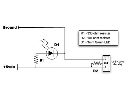

(#) Vacok hozzászólása Aug 16, 2009 /
Ezt a kapcsolást lehet ipod töltésére használni?
