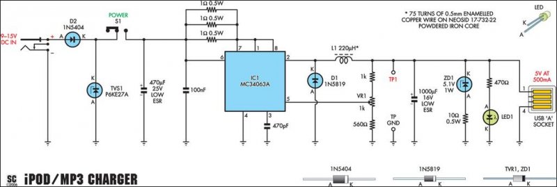

A segítségeteket kérném, hogy megépítettem dpeti álltal ajánlott LM2574-5.0 adatlapjában szereplő kapcsolást és az 5V DC gyönyörűen meg is jelenik rajta, de multiméterrel rámérve van még rajta 10V AC nem tudom milyen hullámforma mert sajna szkópom nincs és nem tudom hogy ezt így rámerjem e dugni az ipodomra. Szóval a kérdés, hogy ez így OK? Ja és egy stabilizálatlan hálózati adapterről táplálom, 1ébként meg autóban lesz!

simán csak egy lm317T vel csináltam, van egy kalkulátor itt ide beírod az r2 ellenálleás értékét, és kiadja, hogy így hány V ot ad... az r1 et célszerű meghagyni, én nem tudom, hogy hagytam e, de nem akart összejönni először mert az r2 helyére trimmert raktam, amit neked is javaslok, és az enyém először túl kicsi volt, de aztán kötöttem hozzá még 1 1k s ellenállást, és így pont jó. azért ajánlom a trimmeres megoldást, mert azzal tudsz esetlegesen állítani rajta kicsikét. ezt az egészet én egyszerű dobozolással oldottam meg: volt a pincében egy régi nagyon régi gép, aminek a proci hűtője kb akkora, mint maga a proci, szerintem ilyet te is találsz, ezek után vágtam egy rá illő nyákot, ami pont akkaora, mint a borda, ez kb 4X4 cm es lehetett, majd ráraktam az lm317 et, és körberajzoltam, majd itt egy kis téglalapban kivágtam a nyákot, majd vettem ugye hozzá még usb csatit is, ennek a felhelyezése kicsikét bonyolult volt de megoldottam: a kialakításnál az volt a szemem előtt, hogy ne legyenek kiálló alkatrészek, mivel kocsiba megy... ezért az usb csatit a bordának a bordás felületébe ültettem be, tehát az egyik szélére elhelyeztem, bejelöltem, majd a kezembe vettem az egyik leharcolt favésőt, és nekiáltam letisztázni az alu nagy részét, persze szigorúan a méreteken belül! itt el is görbült 1szer-2szer, de visszahajlítottam, majd jött a reszelő, és így símává lett az alja ugye, de viszont a vordák elég kuszán áltak, így azt visszahajlítottam, reszelgettem, egy fúróval meg még pont merőlegesre csiszoltam, de ez már részletkérdés. ezek után ott ahol az usb nek van a 4 lába, ott a vésővel "átlukasztottam" az aul lemezt egy kicsi téglalap formában. ezek után a nyákot itt is kivágtam. ezek után az lm317 et felraktam, kifúrtam a helyét, hogy lehessen a bordához csatlakoztatni, odahelyeztem a még meg nem tervezett nyákot, és azon bejelöltem az ic lábait, meg az usb jét. majd gyors megterveztem a nyákrajzot, kimartam, felraktam a cuccokat rá, és ellenőriztem... próba képp először beállítottam a trimmert, így már jó volt a fesz, ezek után rádugtam egy pendrive ot, hogy az haljon meg inkább, ne az iPod... ![]() ismét megmértem a feszt, tökéletes volt, pendrive újra... megint tök jó volt, mondjuk nem világított, de annak nem is kell... ezek után autó beindít, és a multiméterrel figyeletem a feszt. adtam neki jócskán gázt hosszan is... egy új ford focus osn meg egy honda civic en is meg egy citroen bx en is ugyan azt tapasztalatm - jéééé ![]() üdv: lewi
A te problémádra az a megoldás, hogy az USB adat vonalakat egy-egy asszem 10k-s ellenállással az egyiket GND-re a másikat +5V-ra húzni! És már tölt is!

Üdv! Ha az impulzus üzemű tápra gondolsz akkor az feleslegesen erős. Bőven elég egy kis adapter, amiből stabil 5 volt / 1 ampert tudsz nyerni. A touchnál fontos még a precíz 2 és 2,8 voltok megléte, hogy "alma" töltőnek érzékelje.
Ezt a kapcsolást lehet ipod töltésére használni? |
