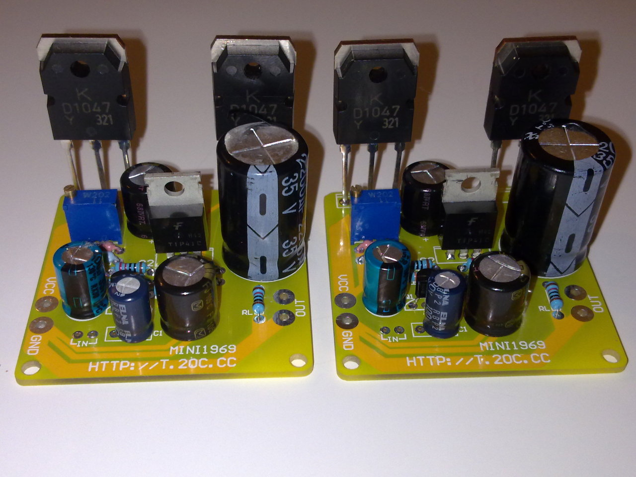

Régebben is össze akartam ezt az erősítőt rakni, viszont valami oknál fogva sose épült meg... Most berendeltem külföldről mert olcsó volt a "mini" 3W-os változatát, amit fel is húztam 2 ellenállás cseréjével az eredeti állapotába. Kipróbálni még nem volt időm sajnos..... Végtranzisztoroknak TIP41-et akartak belerakatni, a jelenleg benne lévő végtranzisztorok a Quad405 építéséből megmaradt darabok.

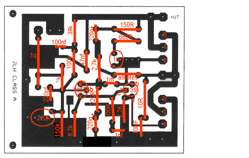

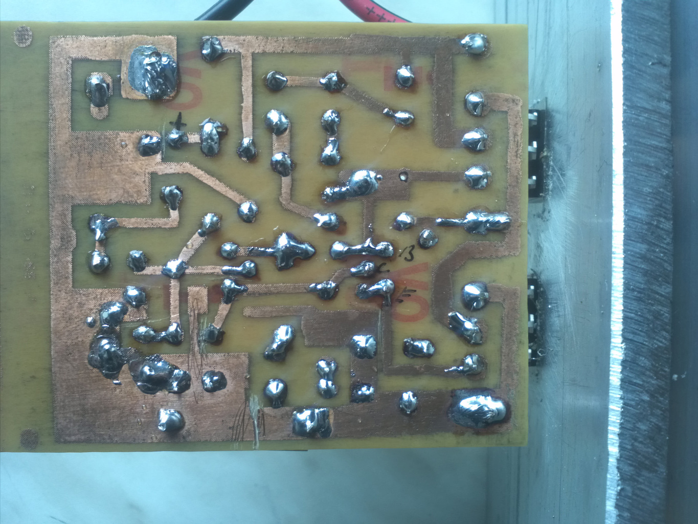

Egy rövid történettel kezdeném. Korábban megépítettem magamnak ezt az erősítőt, elsőre indult nem volt vele semmi gond, azóta is tökéletesen működik. Kölcsön adtam kollégámnak aki azonnal "rendelt" egyet. Szinte a tükörképe az enyémnek annyi különbséggel, hogy combosabb trafóról megy. 29 volt egyen dual monó. Gondom a következő: 11,5voltnál a féltápfeszt nagyobbra nem tudom állítani, a nyugalmit pedig 2,2A alá vinni. BD249 végek, Q1 bc556, és Q2bd139 Köszönöm a segítséget! A hozzászólás módosítva: Márc 23, 2014

A bd139-et jól forrasztodtad be ? A forrasztási oldalon rosszúl van megjelőlve de a képről nem látom jól .
A bc tranyót is ellenőrizd mert vannak gyártmányok különböző bekötéssel is .
Zavaros nekem ez a panel. A P1-gyel párhuzamos ellenállást ültettél be? A rajz ilyet nem mutat. A C1 hogyan is csatol? Egyik vége mintha a semmibe veszne.
Szerk.: Látom már. A P1-gyel párhuzamosa ellenállást vedd ki próbából, lehet-e így emelni a kimeneti feszültséget? Növeld R7-et! A hozzászólás módosítva: Márc 24, 2014
C1 megy az 1k-ra a másik vége a bemenet
Közben módosítottam a hozzászólást, nézd meg!
A biztosítéknak milyen szerepet szántál? Ez így nem valami jó.
A 150k-st kivettem, megoldódott a féltápfesz gond, már csak a nyugalmira kell orvosság. Köszönöm!

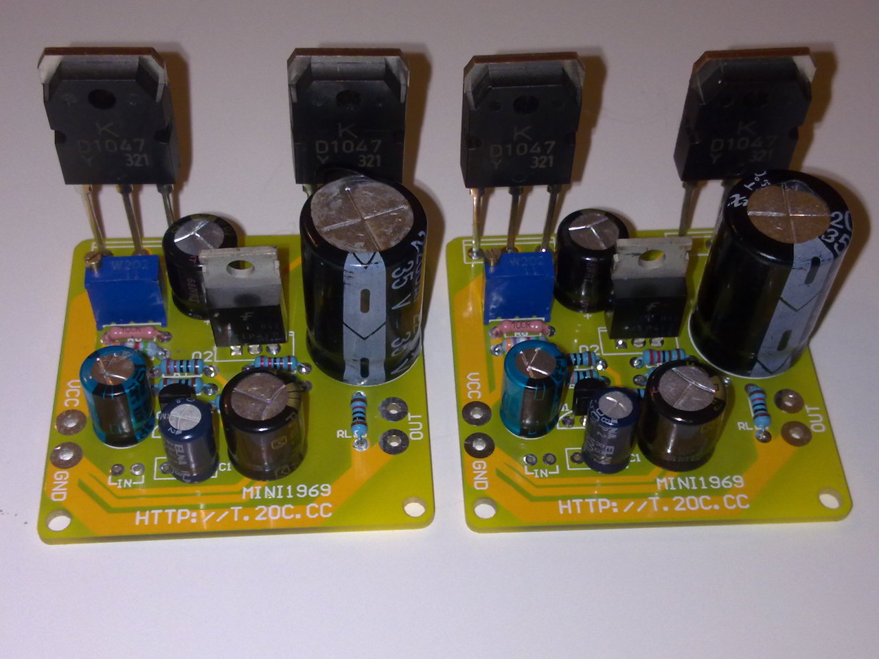

Készen van az erősítő ide tettem fel képeket. Sikerült beállítani a munkapontokat is. nagyon szép hangja van.
