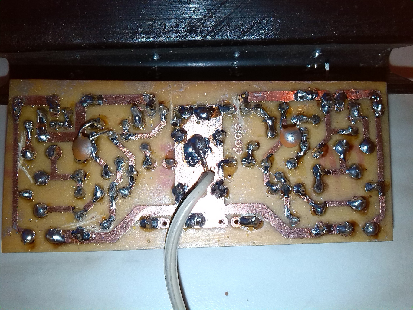

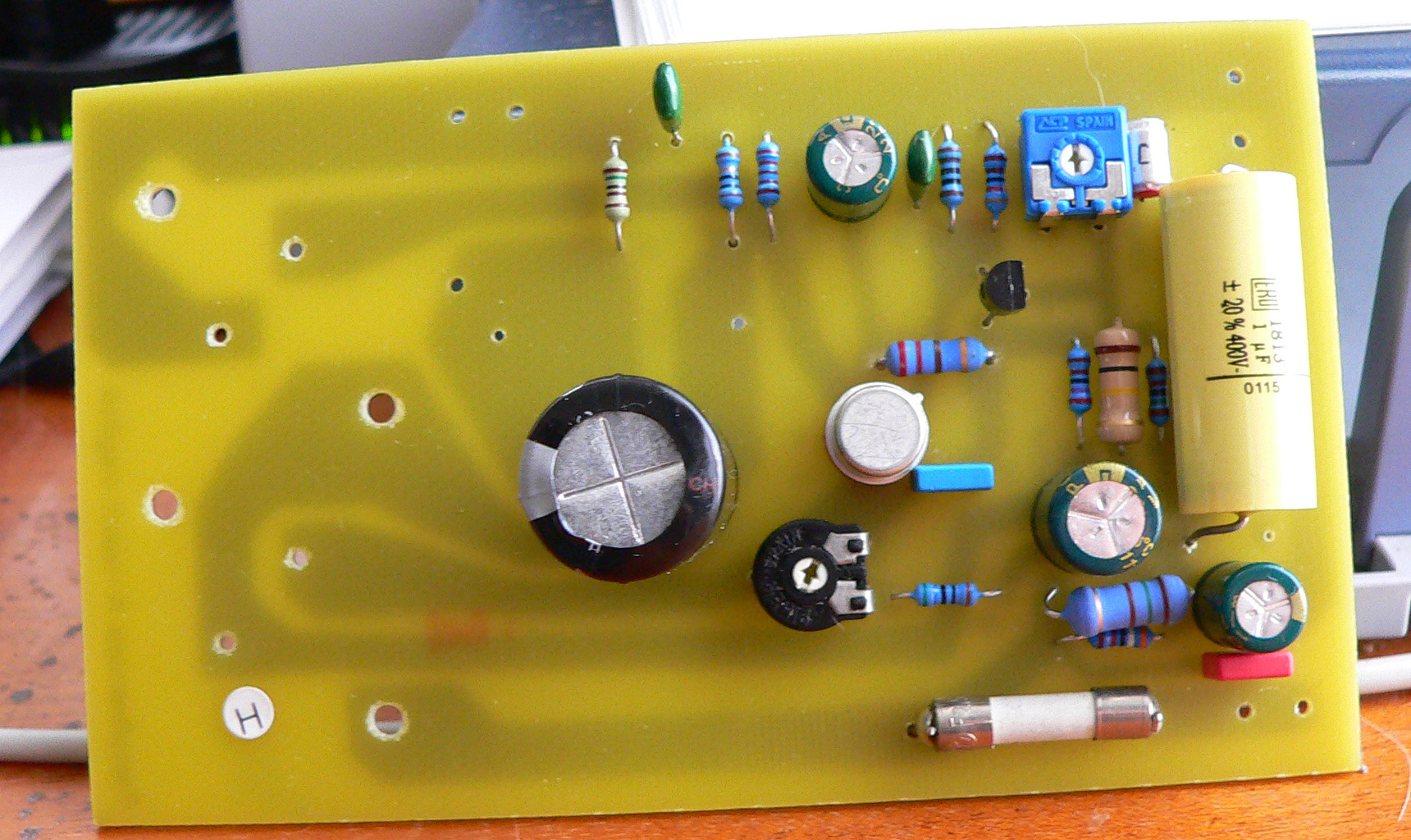

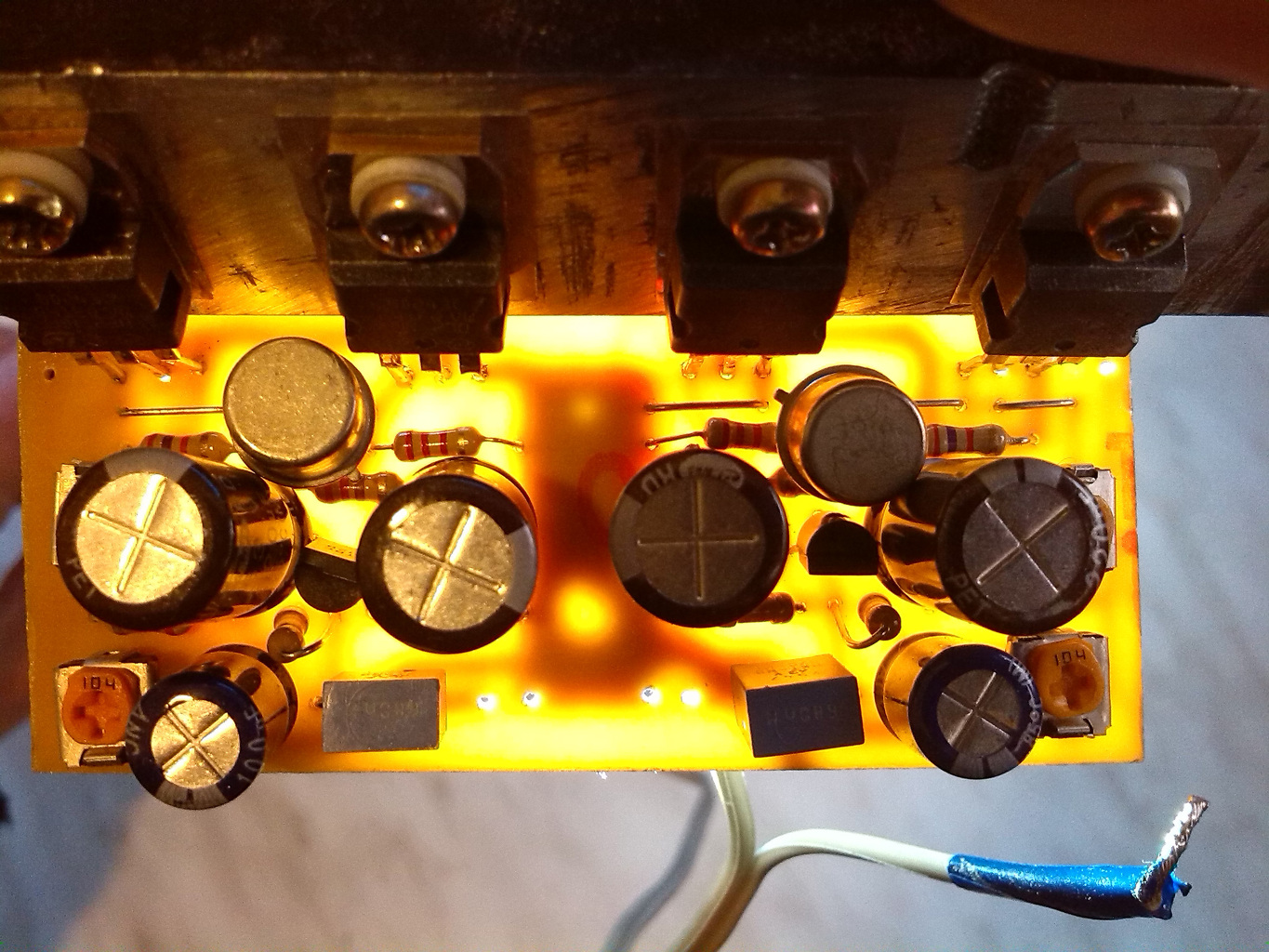

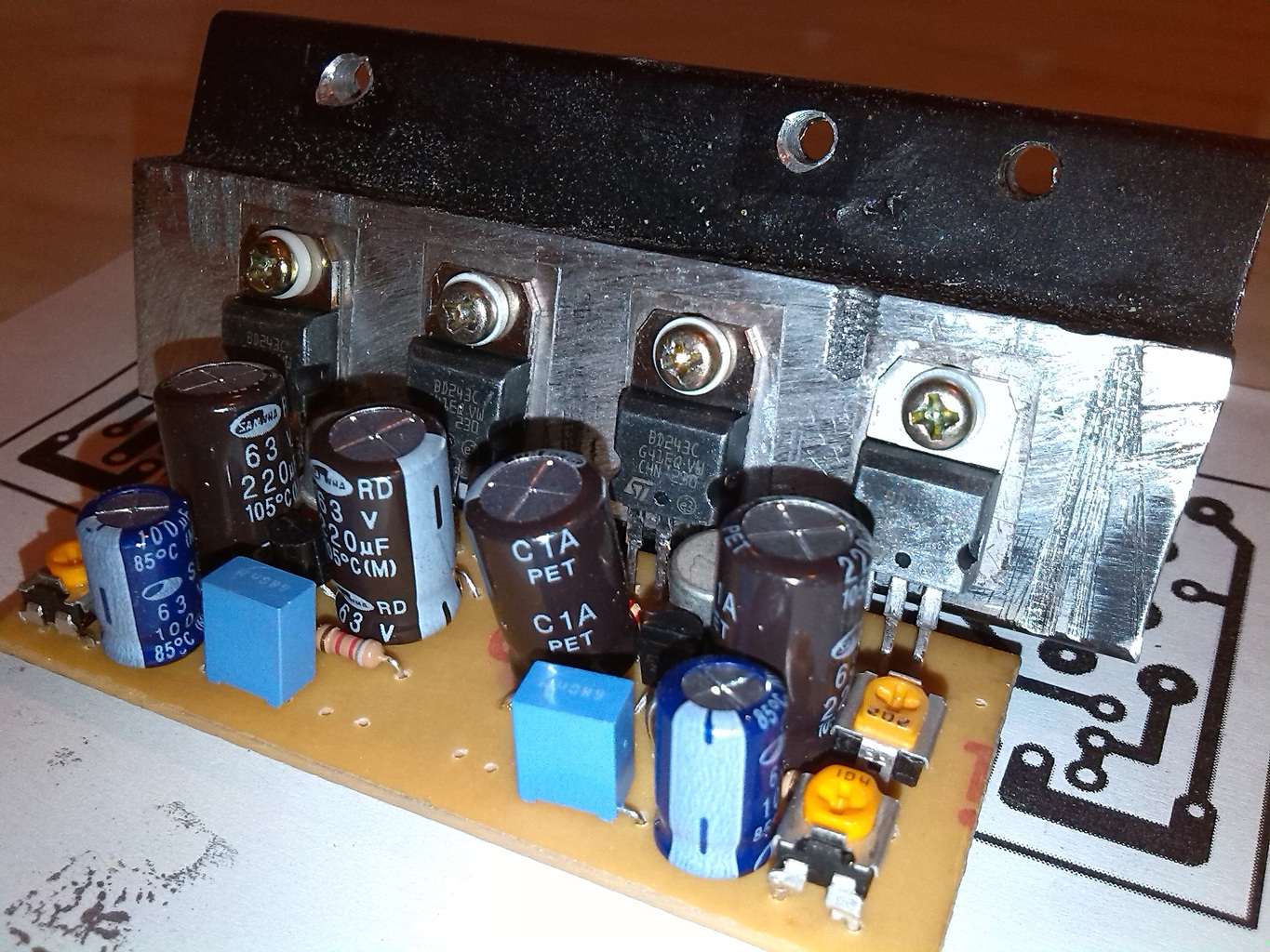

Előfordulhat esetleg, hogy ez a kapcsolás működik. Egyenlőre csak hőt termel és drasztikusan leesik a feszültség. A végtranyók BD249-ek.
(#) reloop válasza djkoko hozzászólására (») Márc 5, 2014 /
Szia! Eddig kettő készítettem belőle, mindkettő pöcc-röff indult. Nézegetem a fotóidat, hátha sikerül valamit kiszúrni.
(#) djkoko válasza reloop hozzászólására (») Márc 5, 2014 1 /
Na jó, de az ötlet is a tied! Zárlatot, forrasztási hibát nem találtam, a végtranyók elszigetelve a hűtőbordától
Nem titkoltam el semmit
A 2k timmert tekerd maximális ellenállásra. Mérj áramfelvételt és kimeneti egyenfeszültséget. Milyen típusú tranzisztorok vannak benne? A végeket látom BD243C.
(#) djkoko válasza reloop hozzászólására (») Márc 5, 2014 /
BC 212, és BC301
Azok teljesen megfelelnek. Végezd el a méréseket!
(#) djkoko válasza reloop hozzászólására (») Márc 6, 2014 /
Sajnos mobillal nem tudok jó makrót készíteni.
(#) djkoko válasza djkoko hozzászólására (») Márc 6, 2014 /
zseblámpával átvilágítva sem látszik semmi zárlat

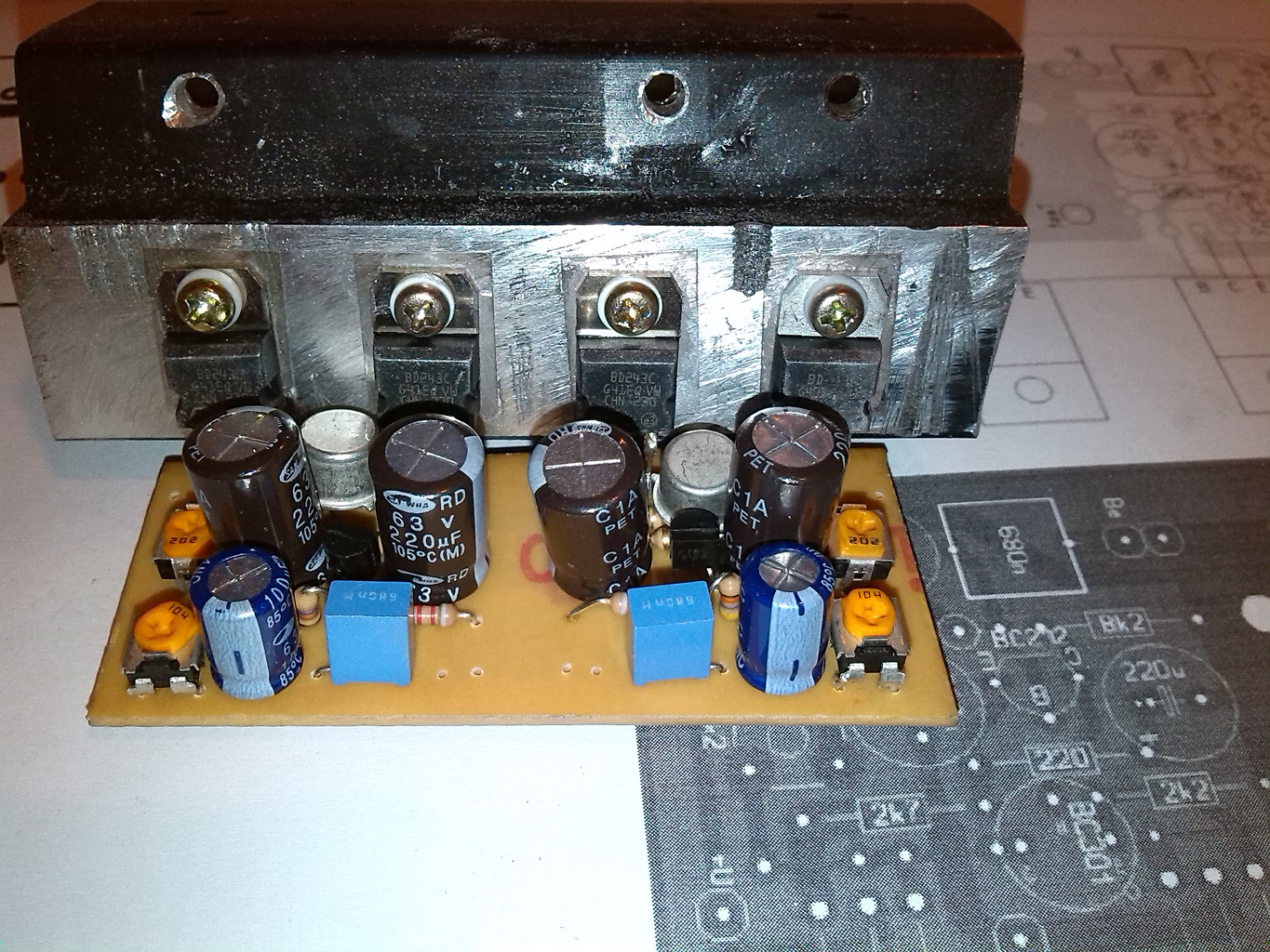

Nos, működik, a próba hangszórók voltak nagyok hozzá. Ami még gond, vagy nem normális jelenség, hogy a füles hangszórói nagyon melegszenek. 16v táp, féltápfeszt lehet állítani, jelenleg pontosan 8v.
(#) CHZ válasza djkoko hozzászólására (») Márc 6, 2014 /
Kicsatoló kondi nélkül használod?
(#) djkoko válasza CHZ hozzászólására (») Márc 6, 2014 /
Gratulálhatok magamnak, mert igen.
Ez volt a hiba oka, szerencséd van, hogy nem ment tönkre minden.

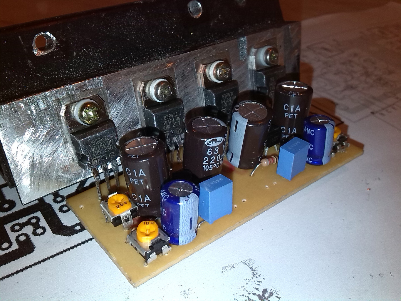

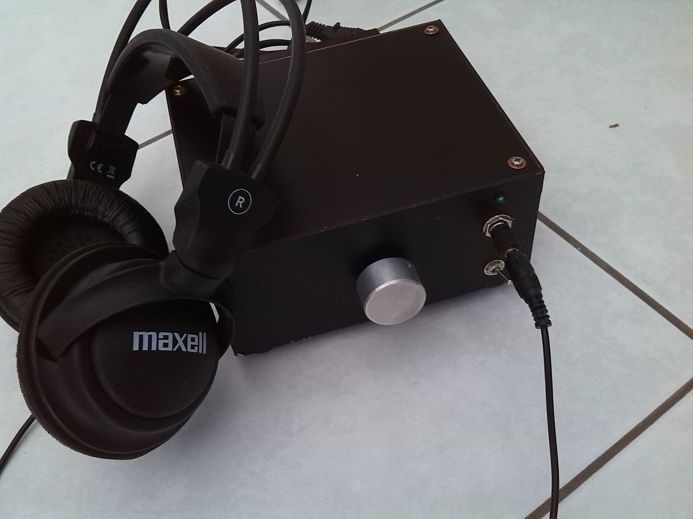

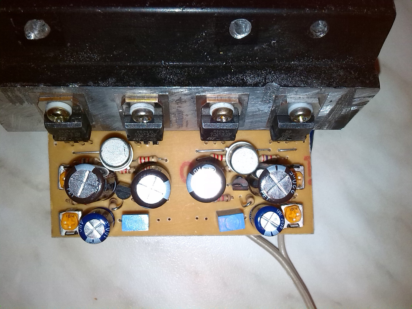

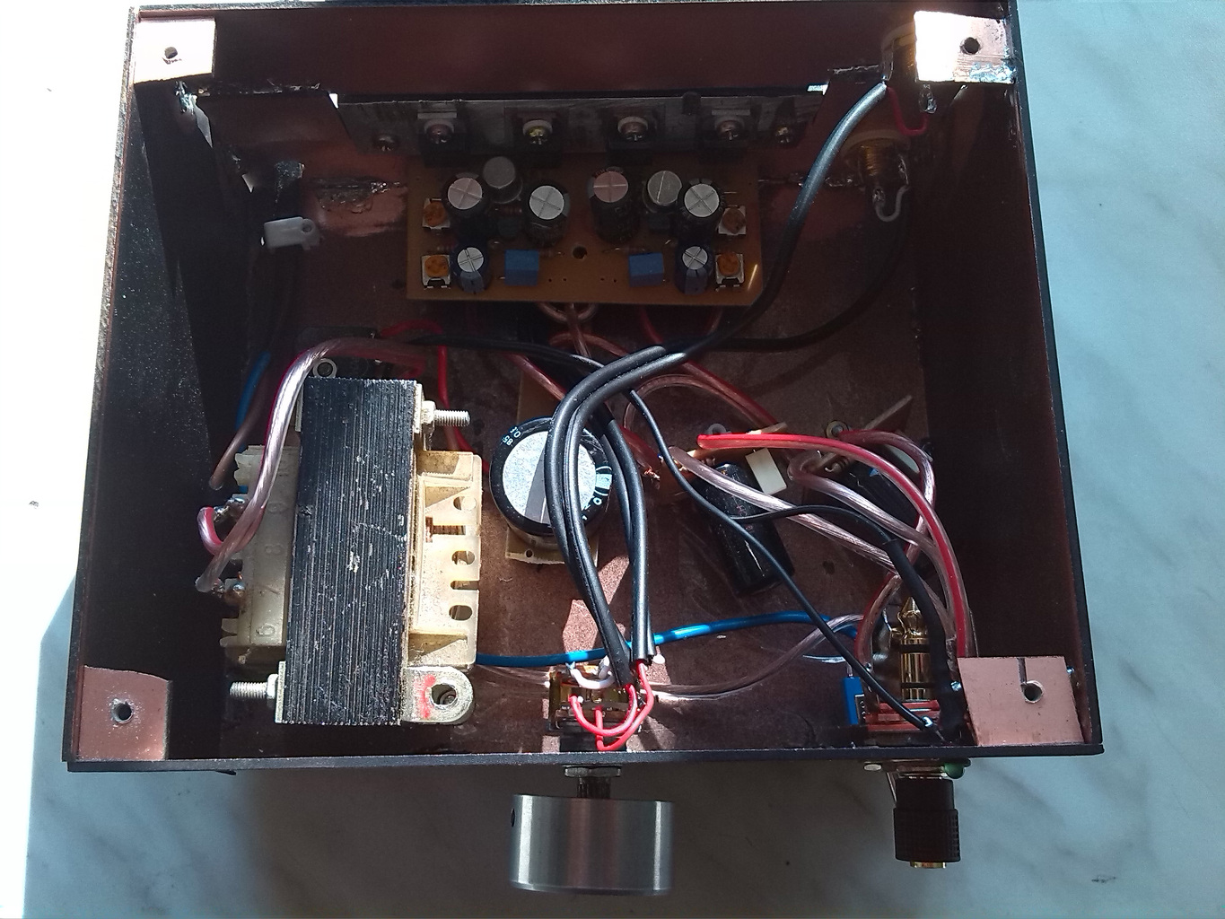

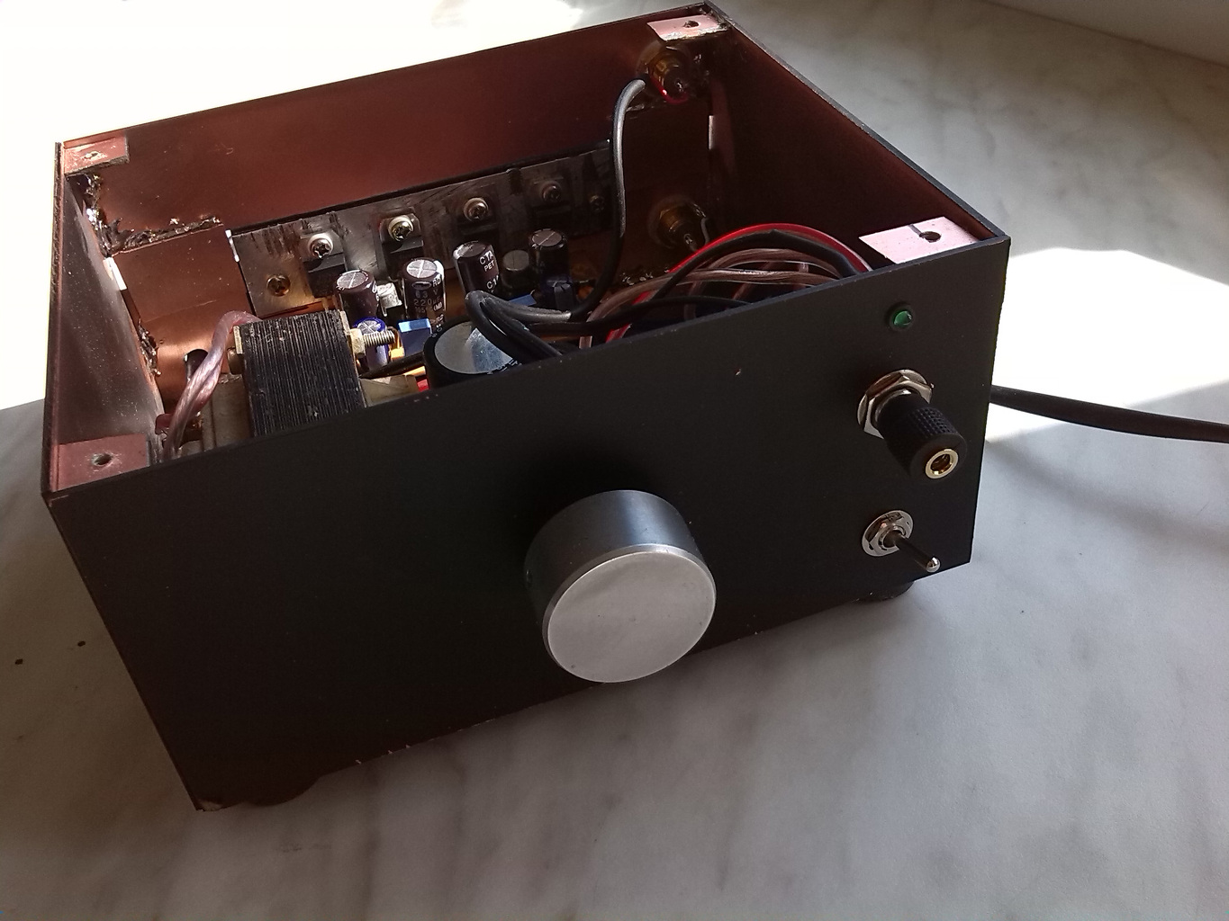

(#) djkoko hozzászólása Márc 8, 2014 /

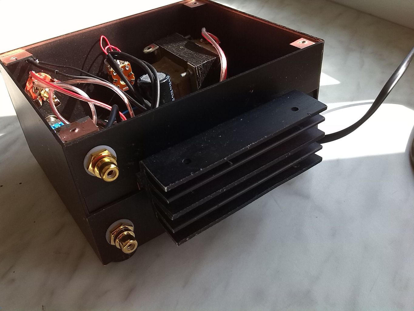

Összeállt a JLH fejhallgatóra, be lett dobozolva, a hangja ebben az esetben is gyönyörű, különösen flac file-oket hallgatva. Egy apró gondom van vele csak, hogy a bal (a képen is) enyhén búg. A kicsatolásnál 2200 mikrós kondik vannak, ez nem tudom, hogy sok vagy kevés.
(#) CIROKL válasza djkoko hozzászólására (») Márc 8, 2014 /
Forgasd el a trafot 90 fokkal .
(#) frrrrr válasza djkoko hozzászólására (») Márc 9, 2014 /
A trafón megtalálható a köv. jel?:
A hozzászólás módosítva: Márc 9, 2014

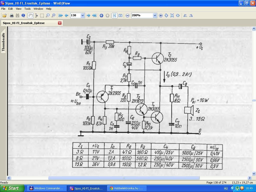

Sziasztok megépíteném Sipos könyvben lévő 10W-os JLH erősítőt az alábbi nyákkal. A kimenő kondi a koppanásgátló panelen lesz. Szerintetek ezt a változatot érdemes megépíteni vagy nem nyerő ez a változat? A féltápot és a nyugalmi áramot nem lehet állítani.
(#) keszeg01 válasza djhans hozzászólására (») Márc 9, 2014 /
Jó estét.
Egyszerűen: igen érdemes megépíteni.
Olvas vissza és megtalálod melyik ellenálást kell potira cserélni és kész.

(#) Orbán József válasza djhans hozzászólására (») Márc 9, 2014 /
Ez ugyanaz, de potikkal, ami kelleni fog. Nekem ez van, tökéletes.
By Hapro.
És most vettem észre az r1 rossz értékű az csak 100k rosszul van a könyvben.
(#) djkoko válasza frrrrr hozzászólására (») Márc 10, 2014 /
Nincs rajta ilyen jel, de megoldódott, a tápegységet kellett módosítani.
(#) frrrrr válasza djkoko hozzászólására (») Márc 10, 2014 /
A fenti jel nem a búgást hivatott megszüntetni. Ha a trafód prim/szek. közti szigetelése megfelő, azaz a képen látható jelzésben megvan a legfontosabb jel, a vízszintes vonal, akkor
az erősítőd(trafója) nem életveszélyes. A vízszintes vonal azt jelenti, hogy a trafó meghibásodása esetén sem kerülhet 230 V a szek.-re. A hozzászólásom csak érintésvédelmi szempontból volt érdekes. Érintésvédelmi szempontból vannak ott (legalábbis a képek alapján úgy vélem) még más problémák is, de ezek a dolgokat a HE-n máshol tárgyalják. Csak a figyelmet szerettem volna felhívni arra, hogy aki 230V-ot "szerel", az az érintésvédelmi minimumra is figyeljen. Jelszó: senkit se érjen balestet.
(#) djhans válasza Orbán József hozzászólására (») Márc 10, 2014 /
Köszönöm. Megépítettem a saját nyákomat. Működik rendesen. 27V a tápfesz. 1,3A a nyugalmi áram, 13V a "féltápfesz". Természeteesen vártam vele hogy beálljon a hőegyensúly. Ezek nem olyan nagy eltérések, marad a fix ellenállás.

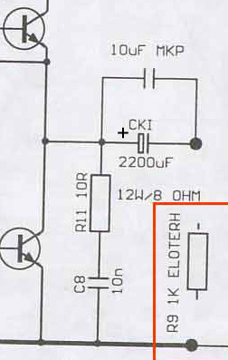

Köszönöm! Azóta szigeteltem azt is. Egy problémám mindig maradt a kicsatolással. Az elkó pozitívja a rajz szerint a tranzisztorok fele áll, a negatív a hangszóró felé. Ha így kötöm akkor torzít, de csak az egyik oldal, megfordítva a kondikat normálisan szól, viszont púposodnak. Előtte van 10nf ker, és 10ohm ellenállás sorban, valamint 1k előterhelő ellenállás is mögötte.

Ha a kicsatoló kondi felpúposodott, akkor annak kampó, azt ki kellene cserélned újra. A tranyók felé nézzen a kicsatoló kondi pozitív pólusa, és tedd rá az előterhelő ellenállást is, mert akkor egy kicsit pukkanni (koppanni) fog a hangszóró, ha bekapcsolt állapotban rádugod. Nem megy tönkre, de elég zavaró az a hang. Azért van, mert a kondit feltölti a kimeneti DC és a hangszóró hirtelen leföldeli ami okozza ezt a kis pukkanást. A kondi meg nem lehet fordítva, mert akkor ellentéte polaritással kötöd rá. A kimeneten a tranyóknál van +8V a másik oldalon meg test. Ezért néz a tranyók felé a pozitívja a kondinak.

Elektrolit kondit fordítva bekötni tilos,hacsak nem bipolárist akarsz utánozni,ami két szembefordított elektrolit.Ha fordítva kötöd be ,3 V potenciálkülönbségnél akár fel is robbanhat !
