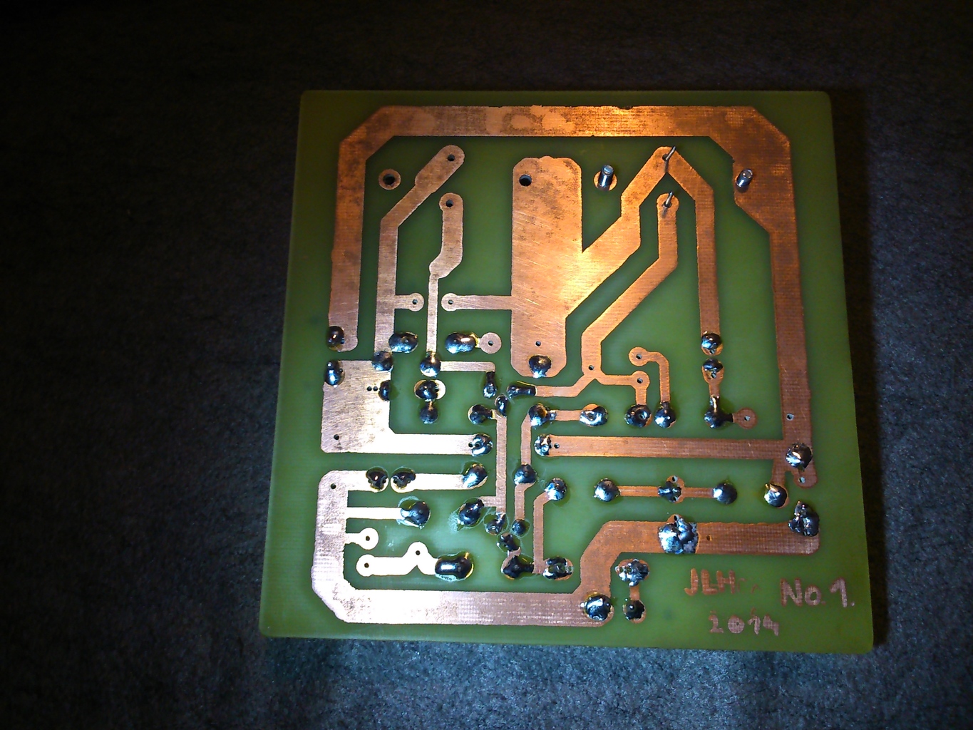

(#) Taki84 hozzászólása Feb 23, 2014 /
Hónapok óta olvasgatom a fórumot, igazán szép megoldásokkal találkoztam.
Jómagam abszolult kezdő vagyok ebben a témában, de szeretek igényes zenét hallgatni és a bütykölés sem áll tőlem távol. Így hát nekiálltam az információgyűjtésnek, vettem egy mély levegőt és megszületett az első erősítőm (ezúton is nagy-nagy köszönet Cirokl kollégának a türelemért és a sok segítségért! ) és tényleg gyönyörű a hangja!!
Nekiállok a másik oldalnak is, aztán a szűrt-stabil táp, majd a dobozolás..
Mindenféle kritikát, tippet, tanácsot szívesen fogadok!
(#) Orbán József válasza Taki84 hozzászólására (») Feb 23, 2014 /
Nem tudom, a stabil táp mennyire szükséges, az megnöveli a tápok belső ellenállását.
Én nem éreztem szükségét az enyémnél...
Mekkora a tápfesz, nyug.áram, a hangszóró impedanciád, hűtőbordád, tranyó tok hőmérséklet?

(#) Taki84 válasza Orbán József hozzászólására (») Feb 23, 2014 /
Elsőre labortáppal indítottam,így volt megoldható. 24V mellett ~0,7A tudtam beállítani,de majd cserélnem kell a 470-es ellenállást kisebbre. Amúgy 30V környékére tervezem, 1.2A nyugalmival. A hangszórók 8Ohm-osak és a tranyókat még nem mértem, mert csak ideiglenes borda volt rajtuk. A felhasználásra szánt bordákat még méretre kell vágnom,csak még nincs 100%-osan kialakult dobozterv (bocsi a képek minőségéért, csak telefon van..)
Sajnos nekem itthon nem sok szerszám áll rendelkezésemre, egyenlőre kedves párom édesapja türelmét élvezem, az ő műhelysarkában tudok alkalmanként bütykölni. Még csak most ismerkedem ezzel a hobbival, de úgy érzem hosszútávú kapcsolat lesz belőle
A hozzászólás módosítva: Feb 23, 2014

(#) Orbán József válasza Taki84 hozzászólására (») Feb 23, 2014 / 1
Jónak látom a terveket, én olyan 60 Celsiusra mértem a tokhőmérsékletet, az én nyugalmimmal ide állt be az adott hűtéssel.
Én direktre forrasztottam a bemeneti pontok huzaljait, táp és hangszóró vezetékeit.
Szerintem minél kevesebb csavaros, szorítós kötést az erősítőbe - ha lehet.
Még valami - szerintem érdemes lenne a nagyobb áramú vezetősávokra hosszába ráforrasztani 1 mm-es rézdrótot. Ha kiszámolod a jelenlegi 35 mikronos vastagságú fóliával a keresztmetszetet, egész karcsú érték jön ki. Nem fog elégni, melegedni így sem de sokan mondták, hogy rosszabbnak hallották az erősítőt nyomtatva, mint légszerelve.
Nekem ónozott 70 mikronos a lemez és még kap egy kis ónos "futtatást" a nagyobb áramú vonalakon.

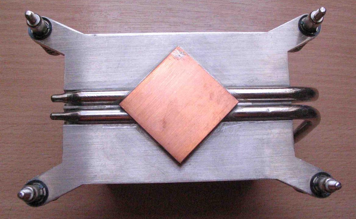

Közben eszembe jutott, hogy ősszel "kukáztam" egy egész jónak tűnő bordát, HP gépekbe szokták volt tenni, elvileg 120W-os fűtést is elbír. 5mm-es hőcsövek vannak benne, az alján 32x32mm-es és 5mm vastag réz tömb van.
Mivel szeretem a különleges, egyedi dolgokat, arra gondoltam, hogy beszerzek még legalább 3 db-ot és akkor oldalanként 2-2 ilyen lenne a hűtés.
Szerintetek mennyire működőképes ez az elképzelés?
Ez már a te ízléseden múlik. Azonban ezzel leszűkíted a hőátadásra a keresztmetszetet.
Ez a borda és a réz tömb processzorhoz volt illesztve, egy nagyobb felületű közlő "L" idom csak erre a felületre tud illeszkedni. Nem mondom, hogy nem lehet jó, de nem igazán komfortosnak gondolom ide.
(#) reloop válasza Taki84 hozzászólására (») Feb 23, 2014 /
Szia! A stabilizált tápról nem írok, biztos találkoztál az ide vonatkozó hozzászólásaimmal.
A proci hűtő csak bizonyos kompromisszumokkal alkalmas a feladatra. Sajnos aktív légáramot igényel. Ebben a kategóriában nem illik a ventilátorral zajongani, viszont magam is használok ehhez az erősítőhöz 12V-os ventilátort 5V-tal táplálva. Kielégítően csendes és megsokszorozza a borda hűtőteljesítményét. A 30V tápod, 1,2A nyugalmi árammal 36W disszpációt eredményez, nem egetrengető.

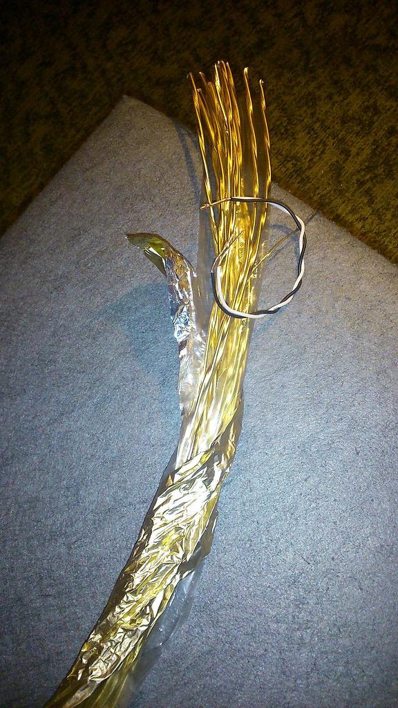

(#) Taki84 hozzászólása Feb 24, 2014 /
Ez lehet Off lesz, de részben az előző kérdéshez (is) tartozik:
melóból sikerült szerezni némi kábelmaradékot, ilyen-olyan változatban.
van pl. ez, 16x2x1.5 -ös kábel. Ez bontva vagy önmagában mire lehet jó?
Ahogy a képen is látható, érpáronként is és egyben is szigetelve & árnyékolva van.
Az érpárok 0.5 -ös rézből vannak sodorva sodratonként 7 szálból.
ilyen: http://www.partnercable.hu/hu/katalogus/muszerkabelek/re-2ystysway-...0500-v

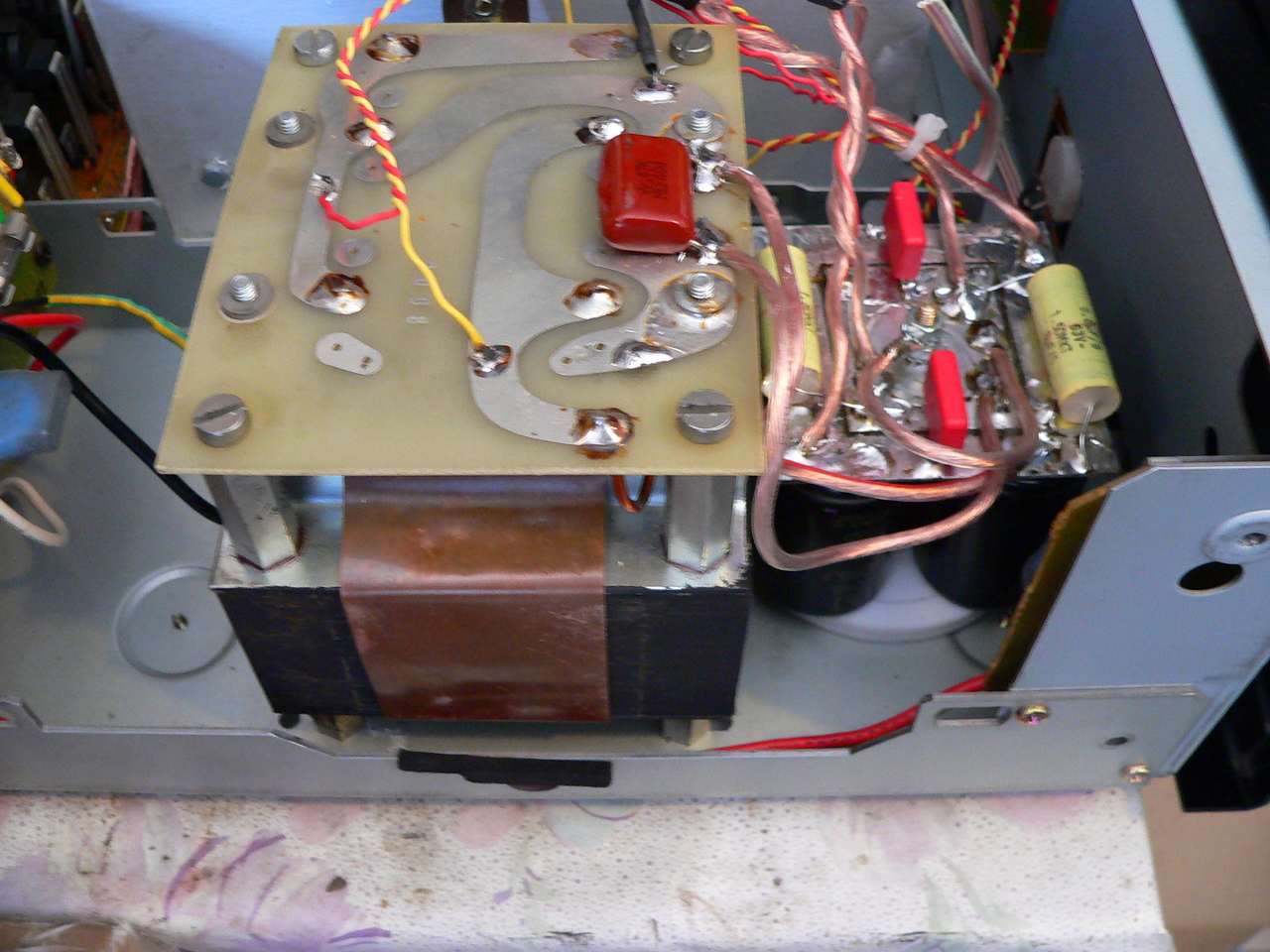

Én a trafót körbetekertem rézlemezzel, mint a nagyok, az is fontos lehet.
A képen látható a táp kialakítása a 4 kondi és a négyzetes, nagy áramú nyomtatással (kapart) nyák.
