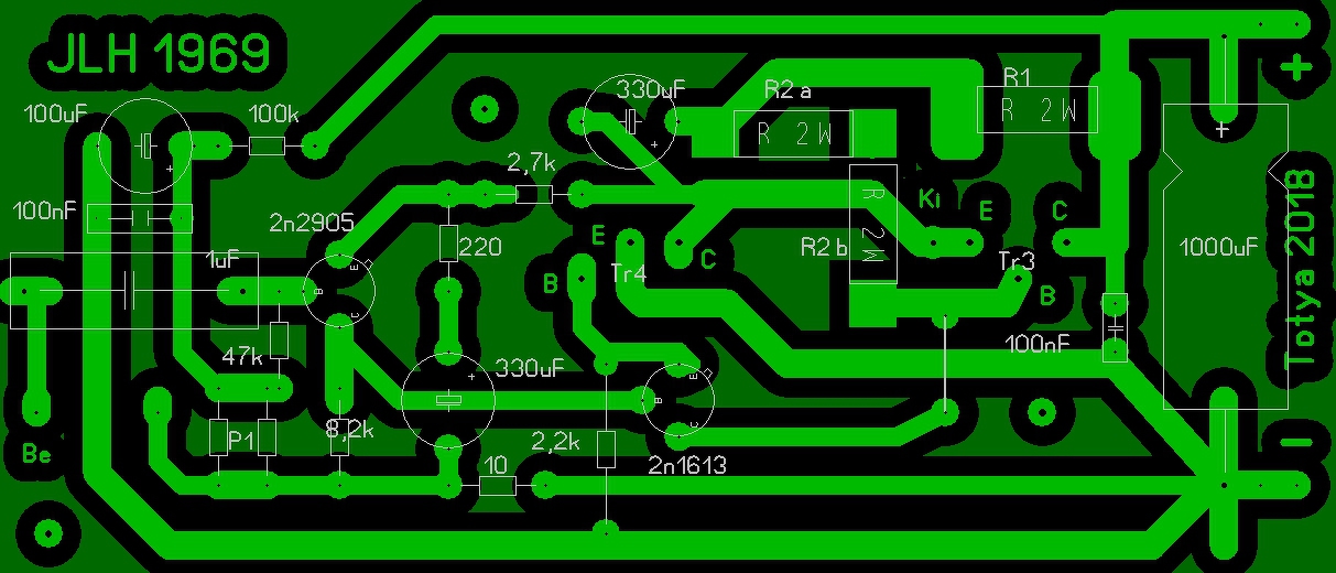

(#) Toth Attila hozzászólása Nov 10, 2018 /
Sziasztok! Készítettem egy egyedi paneltervet, amit szeretnék megmutatni. A végtranzisztorok bd 245-ök lesznek nagyon rövid vezetékkel 3-4cm. Egyedi hűtőbordáim vannak, ha lesz időm lefényképezem és akkor érthetőbb lesz. Ezért ilyen kialakítású a panel. Az alkatrészeket felülszerelten akarom elhelyezni a nyák panelen (nem lesz kifurkálva az alkatrészek lábainál). Kíváncsi vagyok a véleményetekre, mielőtt neki állok panelt készíteni.

(#) reloop válasza Toth Attila hozzászólására (») Nov 10, 2018 /
Szia! A bemeneten van egy kis zavar. Gondolom ilyen feszültségosztót szerettél volna a 2N2905 bázisához és belekeveredett az eredeti változaté. Így már értelmetlenül nagy lesz a bemeneti ellenállás, 47k körül legyen inkább.
A terved szerinti R2 értékét a tápfeszültség, a terhelőimpedancia és a végtranzisztoraid bétája határozza majd meg. A gyakorlatban egy ideiglenes potival állítjuk be a nyugalmi áramot üzemmeleg állapotban és fix ellenállást ültetünk a helyére. Ez többnyire 2 darabból szokott sikerülni, ha felület-szerelt ellenállás lesz, alakíts ki helyet legalább két soros ellenállás számára. Amennyiben egy is kiadja, a másik helyét átkötöd. Némi kreativitással tehetsz le pad-eket soros-párhuzamos kombinálására is. Az érték 0,6-1k2 tartományban várható.
A kimeneti elkót helyezd minél távolabb a hűtőbordától, a meleg rövidíti az élettartamát.
A Zobel bárhol lehet, akár a kimeneti csatlakozón is. A hangszóród fázis és impedanciamenetét korrigálja.

(#) Toth Attila válasza reloop hozzászólására (») Nov 10, 2018 /
Szia Reloop! Javítottam egy kicsit a terven, de a bemeneti feszültségosztóba valóban belekeveredtem, nem világos mit is tegyek, hagyjam ki a 39k ohmot?
Az osztót képezd a potiból és egy 100k-s ellenállásból. Az osztási pontra megy a hidegítés és a bemeneti ellenállás, melynek 47k értékűt ajánlok.
Berajzoltam, hogy egyértelmű legyen, de bizonyára szebben is elrendezhető az egy darab ellenállás eltávolítása után.

Újabb finomítás, ahogy javasoltad. A két oldalnak külön transzformátora lesz, így elvileg nem lesz szükség arra a 3k9 ellenállásra, de köszönöm az ötletet. Az a 8,2k ohm (2n2905 kollektorán) tuti hogy tápföldön kell hogy legyen? Csatolom a nyáktervet, így már rendben van?
Ha a 8k2-n megjelenik a táp és a jelföld közötti hibajel, azt a 2N2905 kollektoráramváltozása kell elnyomja. Szerencsésebb ha csak a tranyó C-E feszültsége reagál a hibajelre, változatlan áram mellett.
Természetesen megfogadom a tanácsodat, át is alakítottam, letettem tápföldre. Próbáltam mindenféle rajzot, tervet, összeszedni de mindig tanul az ember. Ezek alapján akkor ezen a terven Bővebben: Linksincs igazán jó helyen a 8k2 ellenállás egyik lába?
8k2 letéve tápföldre. Akkor lehet ez végleges nyákterv? Holnap neki is esnék
Az idézett link egy Ebay-s NYÁK másolata, ott az esztétikai megjelenés oltárán meghoznak ilyen apróbb áldozatokat. Bővebben: Link.
Mivel két független tápod lesz, nem kell számolj földhurokkal, a jel és tápföld szétválasztása számodra okafogyottá válik. Mintának ezt a sémát ajánlanám, persze a kimeneti feszültség állítási lehetőségével kiegészítve, vagy a nyugalmi áramhoz hasonlóan adjusztálva.
Tapasztalatom szerint nem kerülhető el az erősítő sávszélességének korlátozása (1 nF-os kondik az iménti linken), vagy lentebb írtam egy másik eljárást.
Szerk.: A kimeneti csatlakozóval lehetőleg azonos pontból induljon a visszacsatolás!

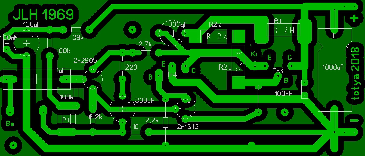

(#) Toth Attila válasza reloop hozzászólására (») Nov 11, 2018 /
Szia! Átszerkesztettem a panelt, ha lesz időd légy szíves nézd majd át! Remélem ez már véglegesnek mondható majd.
(#) reloop válasza Toth Attila hozzászólására (») Nov 11, 2018 /
Végül is mindvégig jó volt ez, csak kiegészült néhány praktikus dologgal, építsd bátran!

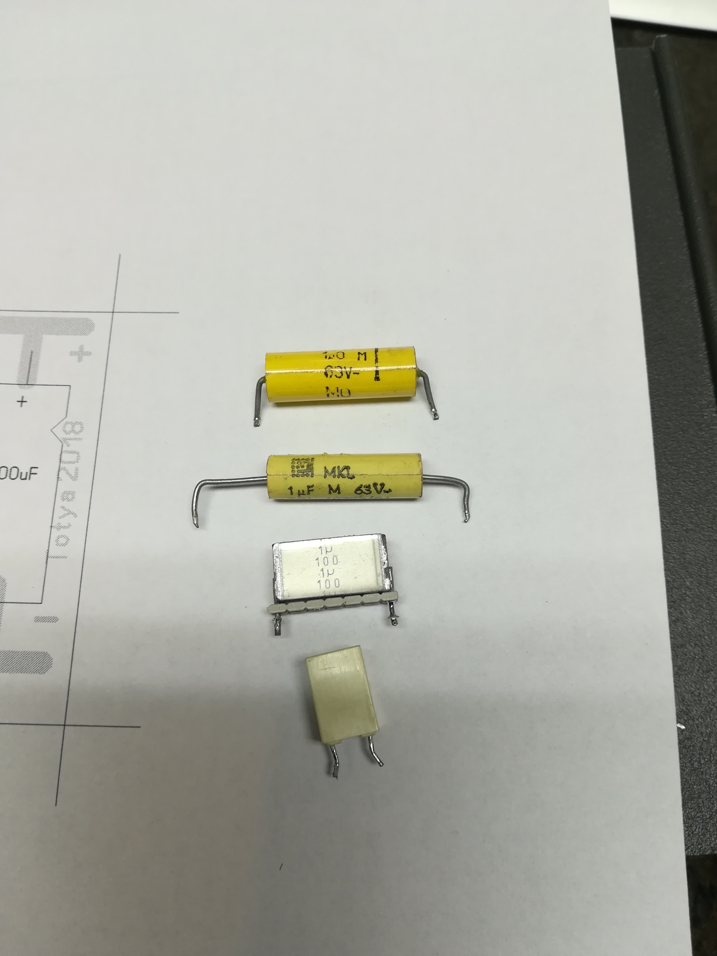

(#) Toth Attila hozzászólása Nov 11, 2018 /
Sziasztok! Bemeneti csatoló kondenzátort illetőleg, az alábbi képen láthatók közül, melyiket válasszam?
