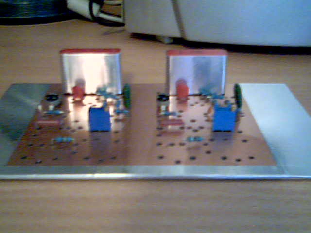

Sziasztok, úgy gondoltam megépítem újra ezt az erősítőt, de megpróbálok valami esztétikát is belevinni, nem titkolom, CIROKL mester gyönyörű munkái nagyban inspirálnak, eddig a nyákkal és félig a beültetéssel kész vagyok, gondoltam teszek fel egy képet, mi a véleményetek, sajnos csak webcam van megint itthon, de ha készen leszek addigra szerzek egy normális fényképezőt.

Amit eddig látni az tetszik főleg hogy a nyák alkatrész oldalát telibe hagytad? Az a szép nagy konderzátor az milyen gyártmány ?

Szia, a kondik azok ha jól láttam hiki gyártmányúak, piros volt és bevontam ezüst öntapadóval, hogy ne legyen annyira szines, a terv az lesz, hogy polirozott alu lapon lesz az egész szerelvény, kábelek abszolút nem látszanak majd, a pufferek is vetkőztetve lesznek és polírozva, meglátjuk milyen sikerrel, a trafót is burkolni szeretném valami szép alu perforál lemezzel. van még egy két ötletem de azok még nem véglegesek.
Majd teszek fel képeket ha haladok. Örülök hogy tetszik. Egyébként látom hatvani vagy, én ott születtem Üdv.
