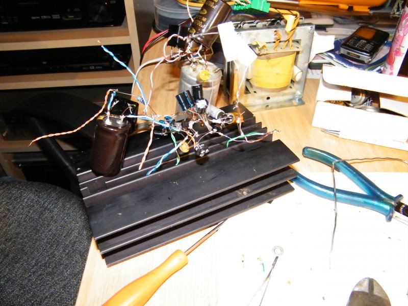

(#) igi hozzászólása Márc 16, 2009 /
Üdv Mindenkinek!
Hosszas olvasgatás, tervezgetés után a pillanatnyi állapot a képeken látható. Még az élesztés-dobozolás van hétra.
Köszönet a fórumon kérdező-válaszoló-segítő tagoknak.
Nyákterv "fazksg" nyáktervének saját igényre történő átgyúrásából született (elméletileg nem ronttam el).
A többi infó innen a fórum olvasásából, illetve az erősítővel kapcsolatos más irodalmak átolvasásából.
(#) CIROKL válasza igi hozzászólására (») Márc 16, 2009 /
Ez eddig szép csak nem látni a végtranzisztorokat ? Azok hol vannak ? Gondolom az L idomok alatt de hogyan azok netán fordítva vannak , minden estere érdekes ! Mostmár kiváncsi lennék rá , ha szabad kérdezni hogyan is van -ez?
(#) igi válasza CIROKL hozzászólására (») Márc 16, 2009 /
Kérésed ezennel teljesül
A kettő közül választok, béta mérés után.
Ezennel külön köszönet "lamalas"-nak a ki nem használt bétamérési lehetőségért
(kiderült, hogy 1 régi kollégámnak van gyári műszere)
