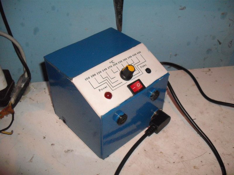

Jó lett. Érdekes hogy Neked ilyen hamar felfűt, pedig ha jó llátom ugyanaz a a trafónk van.
Miért nem a tápegység fémdobozát használtad amit én? Csak a trafód volt meg?
Nem tetszett a formálya, így jobban elfér. Meg abban bíztam ha így fán van a trafó akkor nem zizeg annyira.
Bár a tied szebb lett De majd talán csinálok egy szebb fedlapot, picit kisebbet,meg lefestem mondjuk feketére a dobozt.

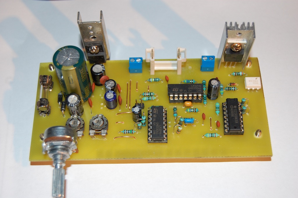

Megépítettem a vzoole által publikált forrasztóállomást. Apróbb fennakadások voltak mivel a nyák elég rondára sikerült. Jelenség a következő: a páka felfűt majd mikor elért egy bizonyos hőmérsékletet, a fűtésjelző led elkezd villogni, kb 3-6 hz es frekvenciával, kapcsolgatja a fűtést ki-be. Akárhogy tekergetem a trimereket, túl gyorsan kapcsolgat. Láttam már más is találkozott ezzel a jelenséggel, ez túl gyors, nincs valami megoldás rá ?
Ez teljesen normáis, nem kell tenni semmit ellene! Sőt mivel apró impuzusok táplálják a pákát sokkal pontosabb a hőntartás! Ha lassan kapcsolgat, akkor folyamatosan megszalad! A fűtőszál tehetetlensége miatt a pákában ez a változás nem ilyen drámai, és mivel én már több mint két éve használok egy ilyen elven működő állomást nem valószínű, hogy csökkentené a páka élettartamát!

Megvettem a pákát, összeraktam a panelt és működik Köszönet érte vzoolenak Viszont a 2,2K -os trimmerek helyén 4,7K -sak vannak (P1 -P2). Mivel nincs hőmérőm, ezeket így álítottam be: "A nagy potival párhuzamosat 1600 Ω-ra (miközben a nagy poti maxra van tekerve) a másikat pedig 300 Ω-ra." Megjegyzem, mindkét poti szinte minimumon van. Ha P3 potit minimumra tekerem, akkor üzem közben a páka kb.150C (Nyálas ujjal érintve sistereg, de az ón még nem olvad.) P3 poti fél állásánál már lehet vele forrasztani. Maxra nem mertem tekerni, mert félek elég a páka.A fórumban közzétett hőelem feszültség táblázatot nem tudom hogy kell értelmezni. (ITS-90 Table for type K thermocouple °C 0 -1 -2 -3 -4 -5 -6 -7 -8 -9 -10 Thermoelectric Voltage in mV Mit jelenta a 0,...-10 oszlop? Válaszotokat előre is köszönöm. Sebi72!

Mostmár csak az a problémám, ha P1 és P2 minimumra van tekerve, akkor az alsó hőfok stimmel (150C 6,2mV) viszont ha a 100K potit felénél tovább tekerem, a piros led folyamatosan világít és soha nem alszik ki (480C 19,8mV). Hogyan tudnám ezt orvosolni?

Tegnap írtam, hogy a megépített Vzoole féle panelon nem tudtam beszabályozni a hőfokot. Ha P2 minimumon volt, a 100K poti felénél már állandóan fűtött a páka 500-fokra melegedett. Ezért az R11 helyén lévő 3,3K ellenállással sorba kötöttem még egy 3.3K ellenállást, így már P2-vel belehetett szabályozni a felső hőmérsékletet. Majd az alsó hőfokot is soknak találtam, hiába volt P1 minimumon, 200fokos volt a páka hőmérséklete (P3 minimumon). Ezért itt az 1K-s R10-et lecseréltem 500 Ohmosra. így a minimumot is akár 100 fok alá le lehet vinni. Sajnos nagyon nem értek az elektronikához, ezért ezt csak kikisérleteztem. Szeretném kérdezni, hogy helyesen jártam-e el. Ezenkívül lenne még egy gondom, ha a páka felmelegszik a beállított értékre, a piros ledem úgy vibrál, mint egy neongyújtó. (különösen a min és a max környékén. Ez rendben van-e így. Válaszotokat előre is köszönöm.

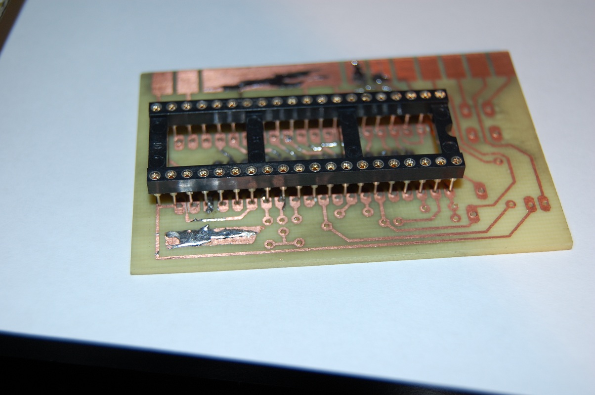

Építgettem a forrasztó állomás II cikkben publikált kapcsolást. Hát először történt meg és utoljára hogy nem saját nyák tervel dolgoztam! Az vízszintes panel az alkatrészeknek alul méretezett, szinte semminek nincs hely, és a raszter távolságok se jók. Ezt persze már csak vasalás és maratás után derült ki Még az LM324 valahogy belegyömöszöltem a vízszintes panelba, na de függő panelen a 40 lábas IC nél már annyira kijött a raster távolság elméretezése hogy egy lábnak már nem volt helye. A előlapon nincs felfogatásnak hely hogy ne csak a forrasztás tartsa a main panelhez. Úgy hogy az elejét "újraterveztem" és így már van rajta felfogatási lehetőség és a raszterek is 2,54mm-esek. Ez úgy lenne még a tutibb ha egy 90° vassal még össze lehetne csavarozni az alsó lappal, de ahhoz azt is át kellene maszturbálni. Szerintem javítani kellene a cikket vagy a pdf fájlt frissíteni a mostani Adobe-tok-hoz, nem tudom. Csak meg akartam osztani a tapasztalatomat. Gondoltam arra is hogy a nyomtató a rossz, de sprint layout-tal nyomtatott rajz tökéletes. Idézet: A Forrasztóállomás II. én csak JPG rajzokat látok. Azokon nincs mit javítani. „Szerintem javítani kellene a cikket vagy a pdf fájlt frissíteni”

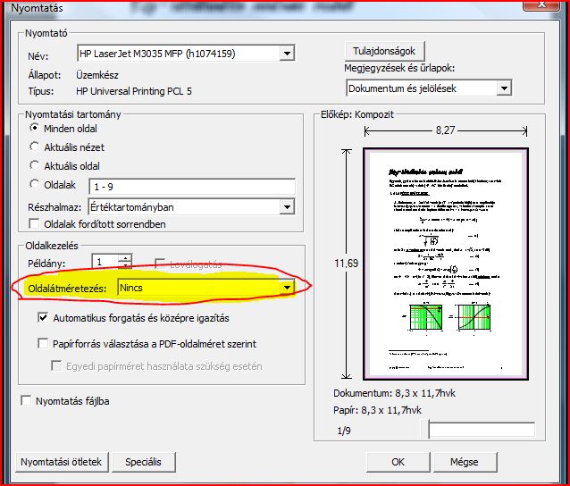

Ha mégis PDf-et nyomtattál volna, akkor oda kell figyelni nyomtatás előtt, hogy az oldalátméretezés ki legyen kapcsolva!
Továbbá ha először egy kinyomtatott papírron nézed meg, hogy mérethelyes vagy nem, akkor időben tudsz korrigálni...
Én a srácnak az oldaláról szedtem amire hivatkozik a cikkben.innen
Igen jogos csak nem jártam még így hogy egy kész nyáktervet még méretezni kelljen.
Éppenhogy nem kell átméretezni!
Az Acrobat Reader mániája hogy, ha keret (margó) nélküli PDF állományt nyitnak meg vele, az nyomtatáskor át akarja méretezni az alapértelmezett margókkal határolt nyomtatási területre és ezért pár százalékkal kisebb lesz, ezt kell átállítani méretezés nélkülire.
Az a srác én vagyok és jelentem, lehet mérethelyesen nyomtatni!
Bővebben: Link Korábban egy csomó visszajelzés volt hogy nem tudják a JPG képfájlú nyákterveimet mérethelyesen kinyomtatni, noha százszor leírtam hogy kell és szerintem az sem sokkal bonyolultabb. Nem baj mondom, felteszem minden nyáktervemet inkább pdf-ben. Basszus, ennél egyszerűbbet már tényleg nem tudok! Most már felvettem videóra is, akinek ez után se sikerül az bocsánat hogy ezt mondom de meg is érdemli.
