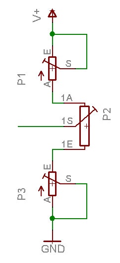

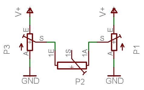

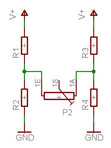

Te a soros bekötésre gondolsz, ott tényleg számít a trimmer értéke (soros kép).
De a te rajzodon függetlenül van a két trimmer, párhuzamosan. Mind a kettőn be tudsz állítani egy-egy feszültséget, és ezen két feszültség közötti értékre kötöd rá a potmétert.
Hogy itt mekkora a trimmer értéke az mindegy, mert akár 1k-s trimmerrel is be tudod állítani a feszültséget 0-12V-ig a trimmer kimenetén. Ha 100k-at teszel bele, azon is ugyan így be tudod állítani a kívánt feszültséget.
Lényegében úgy néz ki, mint a párhuzamos02 képen.
Annyi van, hogy a potival össze van kötve a két feszültség osztó és emiatt ha egy egyik osztó értékeit változtatod, akkor változik a másik osztó értéke is. Ettől még be lehet állítani mindkettőt, csak játszani kell vele. Tehát mikor állítasz az egyik trimmeren, akkor utána kell állítani a másikon is.
Ha a potmétert nagyobbra a trimmereket pedig kisebbre választod, akkor ez a hatás sokkal enyhébb lesz. (poti pl. 100k, trimmer pl. 10k)
Ha van még kérdésed írj.
A hozzászólás módosítva: Jan 4, 2013
(#) szabónagymester válasza vzoole hozzászólására (») Jan 4, 2013 /
Nem jól értelmeztem a rajzot. Basszus, de szégyen :-/ Az általad mellékelt rajz alapján fesz osztó hidat képez a 3 poti. Így már sokkal tisztább! Köszönöm a segítséget. A trimmerek értékét csökkentem akkor, az olcsóbb is, mint másik potit venni.

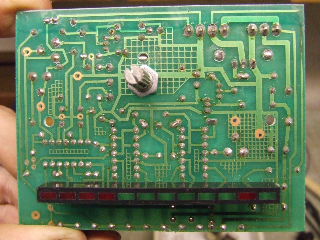

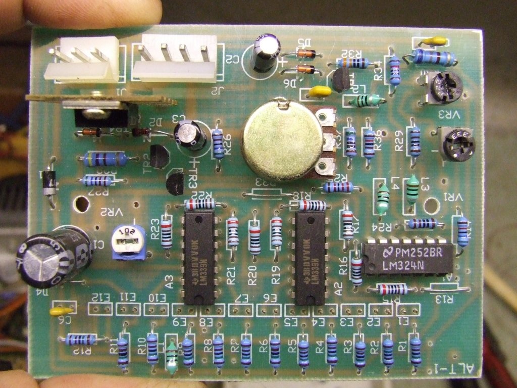

(#) szabónagymester hozzászólása Jan 25, 2013 /
Többszöri nekifutás után elkészült egy általam véglegesnek gondolt NYÁK.
Kérném hogy nézzétek már át, hogy jól terveztem-e.Próba panelra készítem el. Bár a topográfia már meg van, mert beforraszgattam az alkatrészeket, de az ellenállások és a huzalozás még hiányzik.Így ha hiba van benne, akkor még tudom javítani.
Csatolom a képet és a lay fájlt is.

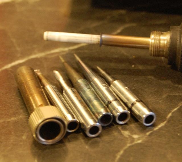

Másik kérdés: megvettem a JLT-02-es (sárga) pákát. Viszont a pákahegy átmérő kisebb, mint a páka cső része, kicsit "lötyög" benne, addig, míg nincs teljesen a helyére szorítva.
Ez a természetes ennél a pákánál?
Előre is köszönet a segítségért.

(#) rockersrac válasza szabónagymester hozzászólására (») Jan 28, 2013 /
Van a két ic a rajzon, a kis 6 lábú tudom hogy az opa, az nem is lényeg, hanem a másik, a 14 lábú ic, az milyen ic? Jól láttam, hogy egy potméter van az áramkörben? A jobb szélen a thermo meter feliratnál az jól sejtem, hogy kimenet? Ha igen, melyik felirat mit jelent? :hide: Előre is köszönöm a segítséget!
