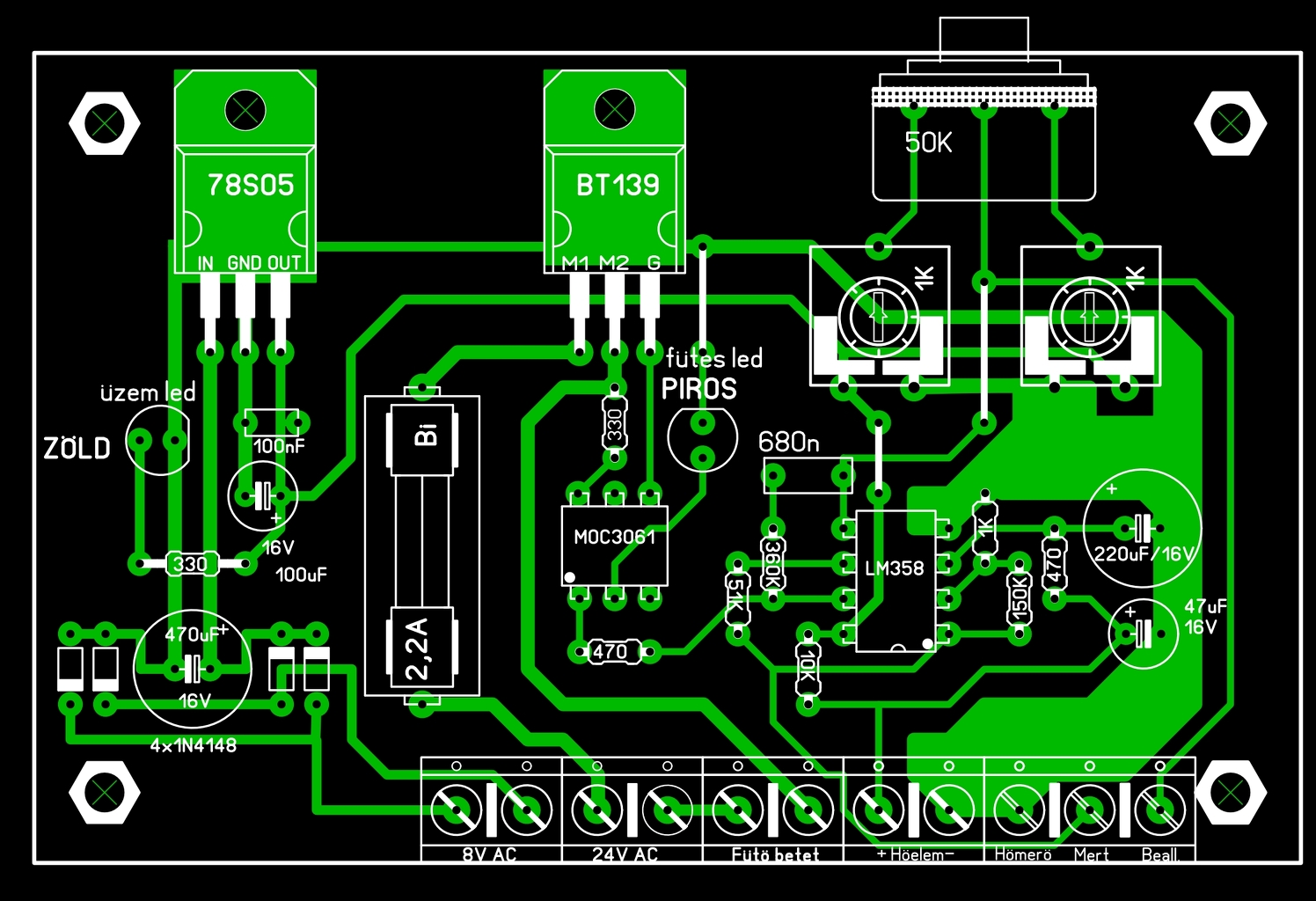

(#) szabónagymester hozzászólása Máj 4, 2013 /
Sajnos az előző rajzom hibásnak bizonyult. Állandóan bekapcsolt állapotban van az opto, de a páka mégsem fűt.
A rajz több sebből vérzett, ezért a hiba keresgetése helyett újra rajzoltam.
Szeretném ha ezúttal ténylegesen figyelmeztetnétek a vétett hibáimra.
Előre is köszönök minden segítő szándékot!
Tudom jópár megkérdőjelezhető rajzot felraktam már, ez most igyekezne egy komoly és átgondolt terv lenni, amiben szeretném a tapasztaltabbak véleményét és segítségét kérni.
A hozzászólás módosítva: Máj 4, 2013
(#) Ghoost válasza szabónagymester hozzászólására (») Máj 4, 2013 /
szia!
Gondoltam ujjgyakorlatkent elgondolkodom a muven.
Mar az elejen kusza dologba futottam a 4x1n4148 kornyeken
-baloldalt lent- Hogy is valosul meg a 8VAC egyeniranyitasa?
(#) szabónagymester válasza Ghoost hozzászólására (») Máj 4, 2013 /
Valóban, ott kimarad a diódák összekötése. Javítottam. Azon felül észlelhető-e más hiba?

Végül az egész dióda sort kicseréltem egy híd egyenirányítóra, ott nagy gond már nem lehet...
Ott mar nem.
Viszont nem tudom, hogy jo-e, ha a valtofeszultsegu reszt osszekotod az egyeniranyitottal.
A BT139 hazat osszekototted a 78S05 hazaval.
Azt a részt is kijavítottam, hűtőbordára mennek a félvezetők. Nem a nyákon keredztül lesz hűtve.
(#) Kovidivi válasza szabónagymester hozzászólására (») Máj 5, 2013 /
Mester! Próbáld meg az Eagle programot! Felrajzolod a kapcsolási rajzot, utána abból készítesz nyáktervet. Nagyon egyszerű a használata, gyorsan bele fogsz jönni! Azért ajánlom, mert Eagle-ben nem tudsz rossz pontokat összekötni, mert a kapcsolás alapján berajzolja neked a "gumivonalakat". A 7805 alá rakj nagy rézfelületet! Most olvasom, hogy hűtőbordára megy a 7805 meg a BT139, Eagle-ben van álló alkatrész is, és akkor pontosan tudni fogod, mennyi hely van még mögötte.

(#) szabónagymester válasza Kovidivi hozzászólására (») Máj 5, 2013 /
Van Eagle-m, de már elszoktam tőle, már egy éve Sprintet használok. Meg hol marad a tanulás, az odafigyelés akkor?
A tegnapi rajz elveszett, valószínű nem mentettem el. Ma a tegnapi jarz alapján újra rajzoltam, és álló félvezetőkkel.
