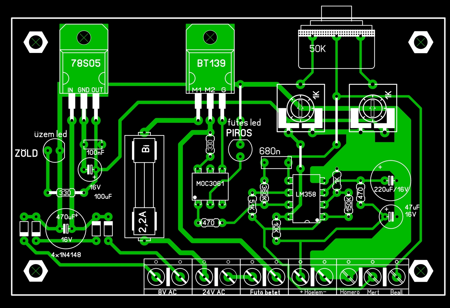

Sajnos az előző rajzom hibásnak bizonyult. Állandóan bekapcsolt állapotban van az opto, de a páka mégsem fűt.
A rajz több sebből vérzett, ezért a hiba keresgetése helyett újra rajzoltam. Szeretném ha ezúttal ténylegesen figyelmeztetnétek a vétett hibáimra. Előre is köszönök minden segítő szándékot! Tudom jópár megkérdőjelezhető rajzot felraktam már, ez most igyekezne egy komoly és átgondolt terv lenni, amiben szeretném a tapasztaltabbak véleményét és segítségét kérni. A hozzászólás módosítva: Máj 4, 2013

Gondoltam ujjgyakorlatkent elgondolkodom a muven. Mar az elejen kusza dologba futottam a 4x1n4148 kornyeken -baloldalt lent- Hogy is valosul meg a 8VAC egyeniranyitasa?
Valóban, ott kimarad a diódák összekötése. Javítottam. Azon felül észlelhető-e más hiba?

Végül az egész dióda sort kicseréltem egy híd egyenirányítóra, ott nagy gond már nem lehet...
Azt a részt is kijavítottam, hűtőbordára mennek a félvezetők. Nem a nyákon keredztül lesz hűtve.
Mester! Próbáld meg az Eagle programot! Felrajzolod a kapcsolási rajzot, utána abból készítesz nyáktervet. Nagyon egyszerű a használata, gyorsan bele fogsz jönni! Azért ajánlom, mert Eagle-ben nem tudsz rossz pontokat összekötni, mert a kapcsolás alapján berajzolja neked a "gumivonalakat". A 7805 alá rakj nagy rézfelületet! Most olvasom, hogy hűtőbordára megy a 7805 meg a BT139, Eagle-ben van álló alkatrész is, és akkor pontosan tudni fogod, mennyi hely van még mögötte.

Sprint layoutban is van álló stab ic, meg triac...
Van Eagle-m, de már elszoktam tőle, már egy éve Sprintet használok. Meg hol marad a tanulás, az odafigyelés akkor?
A tegnapi rajz elveszett, valószínű nem mentettem el. Ma a tegnapi jarz alapján újra rajzoltam, és álló félvezetőkkel.
Én inkább azt az időt másra fordítom, esetleg szépítem a nyákot, megpróbálom igényesen elrendezni az alkatrészeket, stb. Persze ez nem azt jelenti, hogy Te igénytelenül készíted a nyákot, félre ne érts! Én szeretem megkönnyíteni a dolgomat. Csak tippnek szántam az Eagle-t. Én már nagyon sokat köszönhetek az Eagle-nek. Pl. tegnap SMD és normál alkatrészekkel vegyített nyákon dolgoztam, és míg én azt gondoltam, hogy pont fordítva van bekötve egy tranzisztor, addig én gondoltam rosszul, mert rossz oldalról képzeltem el a nyákot. Így megfordítottam amit meg kellett, és kész. Legrosszabb esetben vissza kellett volna hajlítani az 555 lábát, és háttal lefelé kellett volna beültetni Persze akinek ez kapásból megy, az szerencsés. Neki mindegy, milyen programot használ.

Nem értelek félre, bár tény sokan már dacból sem mondanak semmit, a kísérletezgetéseim miatt... De sebaj, egy ilyen koplexitású áramkört könnyen át tud nézni az ember, csak gondoltam több szem többet lát...
