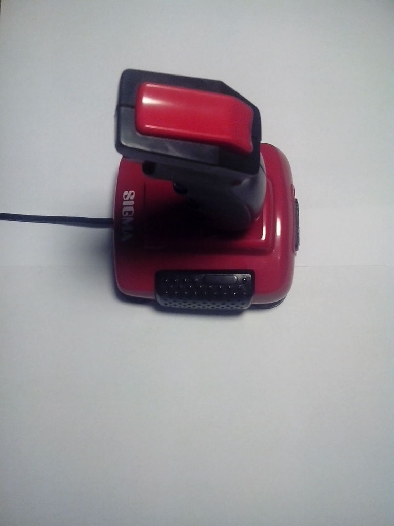

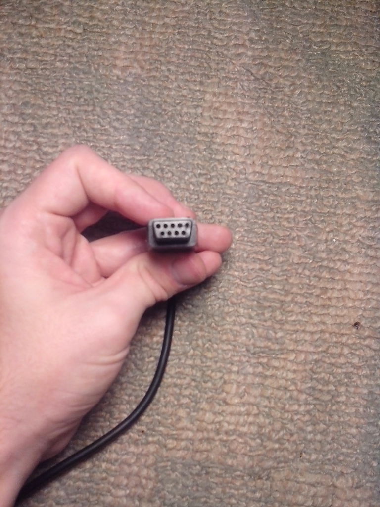

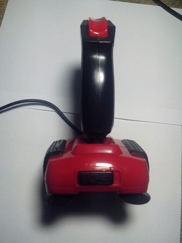

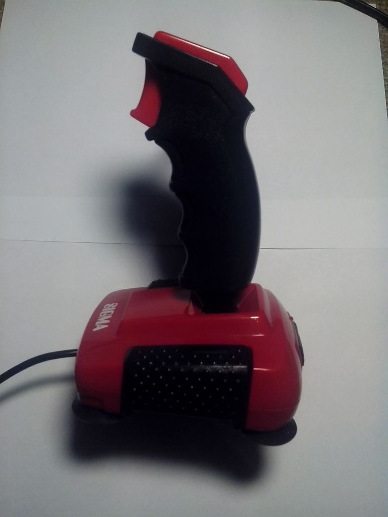

Szeretném a segítségeteket kérni. Van nekem elfekvőben egy Sigma márkájú joystick-om és a csatlakozóval van egy kis problémám. Nekem a gépen nincs tüskés játékport bemenetem csak "szuka". Ezt a fajta joystickot esetleg egyáltalán lehetne PC-re kötni vagy ne is foglalkozzak vele? Azt hiszem ez még a jó régi Comodor 64-hez volt tartozék. Mikrokontroller nincs benne, össz-vissz 6 nyomógomb, ellenálások és tranzisztorok. A panelról nem készítettem képet de ha szükséges akkor készítek. A képeket telefonnal csináltam, kicsit homályosak lettek. Segítségeteket előre is köszönöm! Üdv.: Patrik.
Ezt nem lehet, nem erdemes PC-hez kotni. A Commodore joystickja nyomogombokbol allt (4db iranyra, 1 tuzgombra). A PC-nel potmeterek plusz par tuzgomb.
Tuz es viz.
Köszönöm a válaszod. Sajnálom hogy nem lehet, elrakom akkor emlékbe

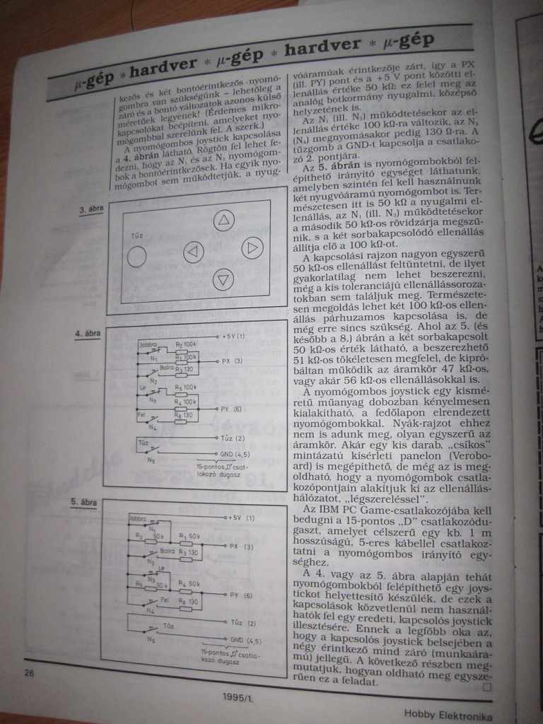

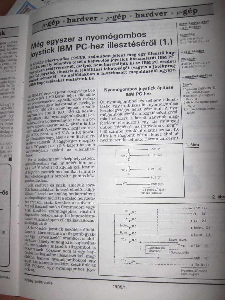

Megoldható, de a pc-n kell lennie analóg GAME-portnak. Volt egy régi Hobbielektronika újságban egy rajz, ami megcsinálja a szintillesztést (két tranzisztor és pár ellenállás volt benne). Én megépítettem, működött is. A lényeg az, hogy a game port feszültségeket(0-5V) figyel, ebből tudja hogy melyik hol áll a kar. A modul annyit csinált, hogy az irányoknak megfelelően 0V-ot vagy 5V-ot adott az adott tengely bemenetére. Ha megakarod építeni, megpróbálom megkeresni a rajzot otthon.
A hozzászólás módosítva: Feb 17, 2014
Üdv! Nekem a pc-n két game port is található, egy az alaplapon egy pedig a hangkártyámon viszont azt nem tudom hogy analóg e vagy nem. Ha nem túl bonyolúlt megépíteni akkor megpróbálkozok vele. Köszönöm a segítséged!
Találtam egy cikket, de sajnos nem az amit régen megépítettem. Az 1993/09-es lapszámot kellene előkeresni, és az 1995/02-es, 03-ast. Az alapoknak szerintem ezek a képek is jók.
Nem tudom, nem erre a kapcsolásra gondoltál? Amelyik lapszámokat nekem írtad a netröl valahogy leszedtem és kutatgattam. Csak annyi a bibije, hogy nekem két tűz gomb van a rajzon meg csak egy, de végülis attol el lehet tekinteni. Esetleg a joyon az auto fire kapcsoló nem zavarja be a dolgokat?
Igen, erre. Elrakom, köszi. Az, hogy csak egy darab tűzgomb van, az a Commodore joy sajátossága. Én megcsináltam két tűzgombosra: A két gombot különválasztottam, és a 9tűs csatiba kivezettem. Csak azok a tűk vannak bekötve, amiket használ az eszköz, a többi üres, ezért én a 7-es lábra kötöttem. Azon csak az auto-tűz kap +5V-ot, ami most nem kell.
És ha hagyom az egy tüz gombot és nem iktatom ki az autómata tüzelést, tehát mindent úgy csinálok meg mint ahogy a kapcsolásban van akkor is működne?
Igen, de akkor csak egy lesz használva, a másik nem. Ha az adott játék nem használja mindkettőt, akkor nem baj.
Ha majd kell a másik is majd utólag átépítem. Nagyon szépen köszönöm a segítségedet, nélküled nem tudnám megcsinálni. Ha megépítettem akkor majd küldök képet.
