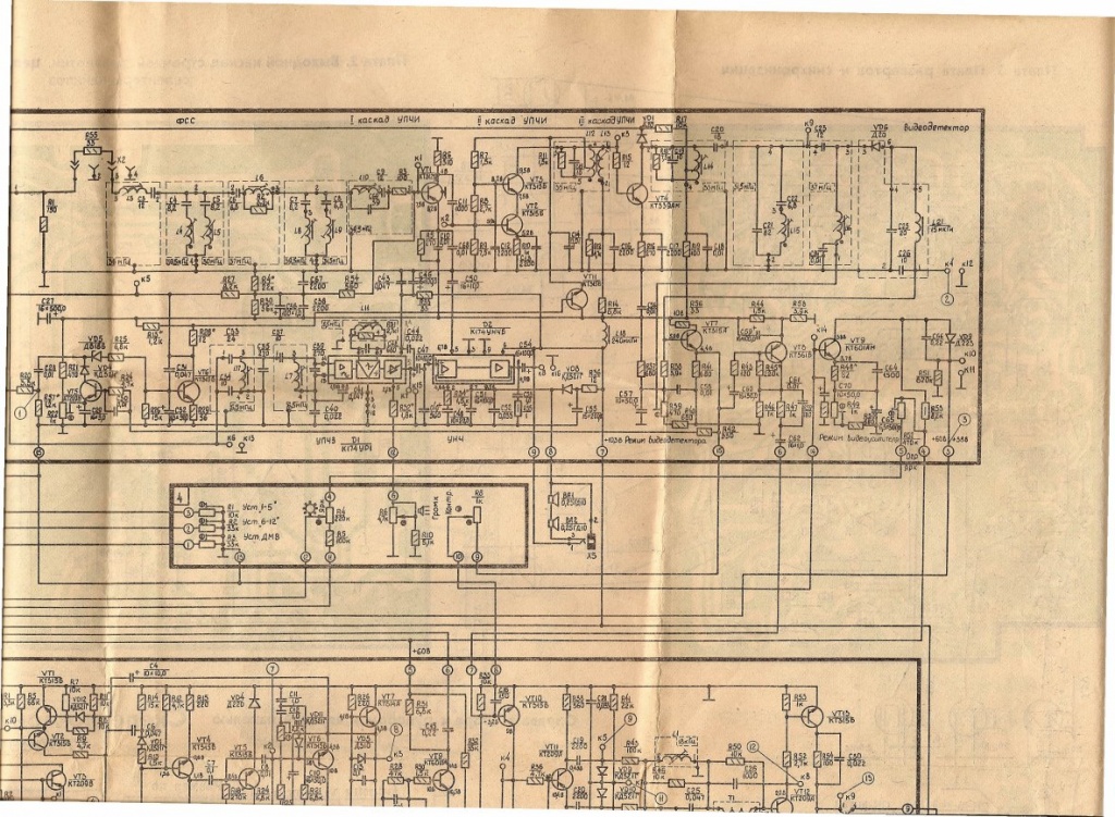

Üdv, Junoszty tv erősítőjének a kapcsolási rajza kéne, valaki tudna-e segíteni?
A hangfrekvenciás erősítőre gondolsz?

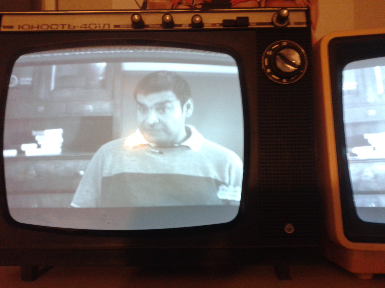

Van egy Junosztom amit kábel tévéről szeretnék használni, de valamiért a hang nagyon zajos (főleg ha a kép világosabb) . Mi lehet a baj? Túl erős lenne a jel ?
Szia! Ha még aktuális a junoszty-ra nagyon egyszerű video bemenetet készíteni és tükör tiszta képet kapsz. Ha leveszed a hátulját, a panel bal felső felén van egy árnyékoló lemez a lemezen van egy luk vagy ki van vágva a lemez jobb oldalán ott van egy mérőpont oda kell egy 47µF-os kondival rákötni a composit jel meleg pontját a testet a lemezre. A hangot a hangerő poti bemenetére. Ha zajos lenne a kép a csatornaváltó egység kábelét húzd le a panelról és kész! Remélem érthető! Nekem nagyon sok Junosztyom működik így.
Ez a módszer az összes típusnál 401-402-406-603 működik!
Háhá.. ez az ősi csövesekre is áll, és működik.
Így van, és mehet is rá a HD adás!
