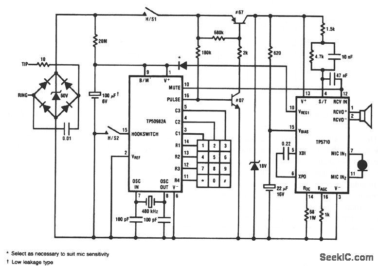

Egyébként itt egy másik telefon rajz TP5710-el, ezt valószínű előbb megtalálod valamelyik kuka telefonban vagy esetleg jobban beszerezhető.
Mi lenne a kérdés?
(#) mate0120 hozzászólása Ápr 28, 2013 /
ezen hova kell dugni a telefont?? és megoldató hogy 6,3
-sa jack be és kimenet lenne
(#) Szpisti válasza mate0120 hozzászólására (») Ápr 28, 2013 /
Látom nem egészen érted.
Ez a kapcsolás maga a telefon. A rajzot csak ötletadónak szántam, mert itt látszik a hybrid jellege a megoldásnak.
Tehát egy ilyen áramkör egyszer megy a telefon vonalra(L1-L2), és egy másik hasonló áramkör (egy másik telefon ) kissé átalakítva az előbbivel párhuzamosan a vonalra.
Utóbbi annyiban különbözik, hogy az SP200 és az Ecm (vagyis a kagyló hallgatója és az electret mikrofon ) helyére egy-egy illesztő áramkör kell. A hangszóró helyére egy kis leválasztó trafó , ami megy a keverőpult csatorna bemenetére.
A mikrofon helyére szintén valami pici illesztő/leválasztó trafó, ami a keverő egy csatornájáról kerül meghajtásra.
Mutatok még két rajzot, aztán ha összeáll a kép akkor megoldod, ha meg ilyen 6,3-as jack kérdéseid merülnek fel csak, akkor jobb ha beruháztok egy gyárira.
Itt van a hagyományos és elektronikus hybrid áramkör rajza.
Itt pedig egy gyári passzív hybridtrafós megoldás rajza.
Ennél többet sajna nem tudok segíteni.

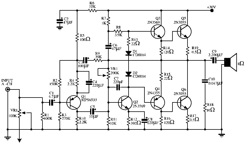

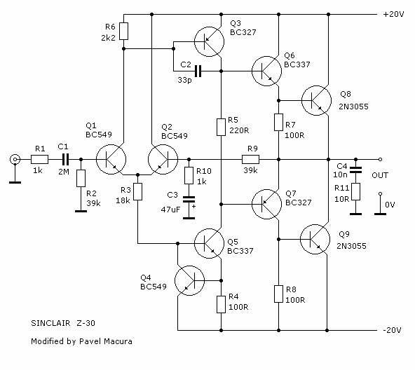

Sziasztok! Valaki feltenne egy egyszeru erosito kapcsolasi rajzot, ami mukodik +/-30V-es 2 NPN vegtranzisztorja van.[2n3055]

(#) Szpisti válasza Davidd hozzászólására (») Ápr 29, 2013 /
Hogyha mindkét végtranzi NPN, akkor nem kell +/-30V, az a komplementer végű erősítőknek kell. A két darab 2n3055 után viszont kell egy kicsatoló elkó, és így elmegy egy szimpla 30V tápról. Pl. egy ilyen:
De van olyan is hogy +/- és két NPN
A hozzászólás módosítva: Ápr 29, 2013
(#) kadarist válasza Szpisti hozzászólására (») Ápr 29, 2013 /
Ezt a megoldást úgy hívják, hogy Kvázi-komplementer kapcsolás.
(#) CHZ válasza Szpisti hozzászólására (») Ápr 29, 2013 /
„Hogyha mindkét végtranzi NPN, akkor nem kell +/-30V, az a komplementer végű erősítőknek kell.”
Komplementer végű erősítöknek sem kell feltétlenül +/- táp, egy tápról is működnek, kicsatoló kondival. Fordítva is igaz, csak NPN végtranzisztorokkal is lehet +/- táplálású az erősítő.

(#) Davidd válasza Szpisti hozzászólására (») Ápr 29, 2013 /
Ha a masodik kapcsolast hasznalhatom +/- 30 rol akkor tokeletes. De valami emite/colletor ellenallas neme kell?
Használhatod +/-35-ről is, és az eredeti Z30-ban az emitter ellenállások helyén egy-egy 6,3-as biztosíték volt. Ez egy közel 45 éves kapcsolás, nyugodtan kipróbálhatod. Nekem anno az egyik első végfokom ilyen volt.

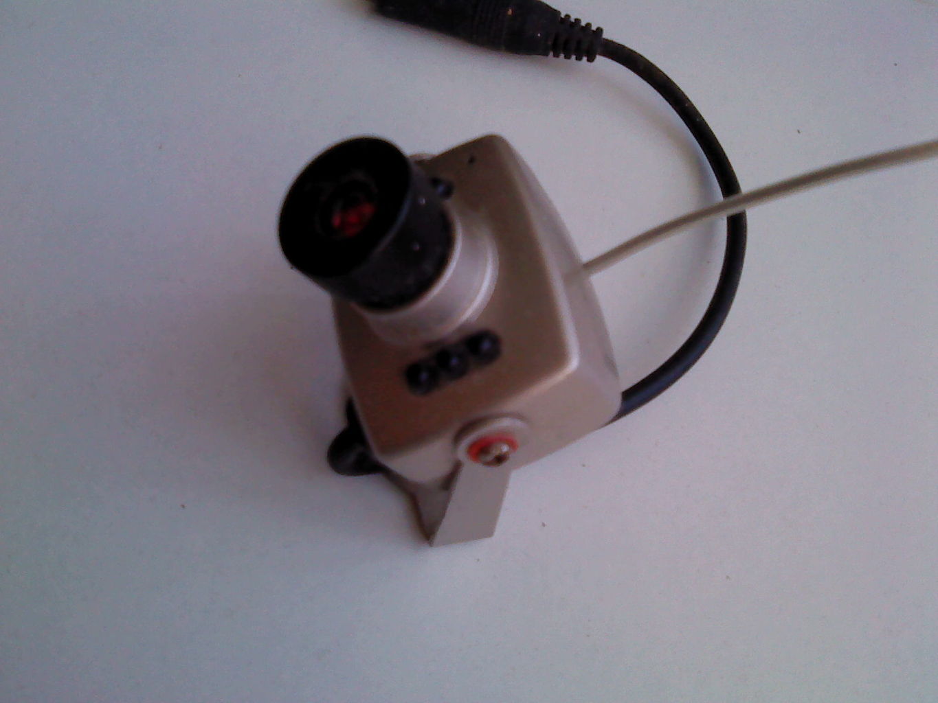

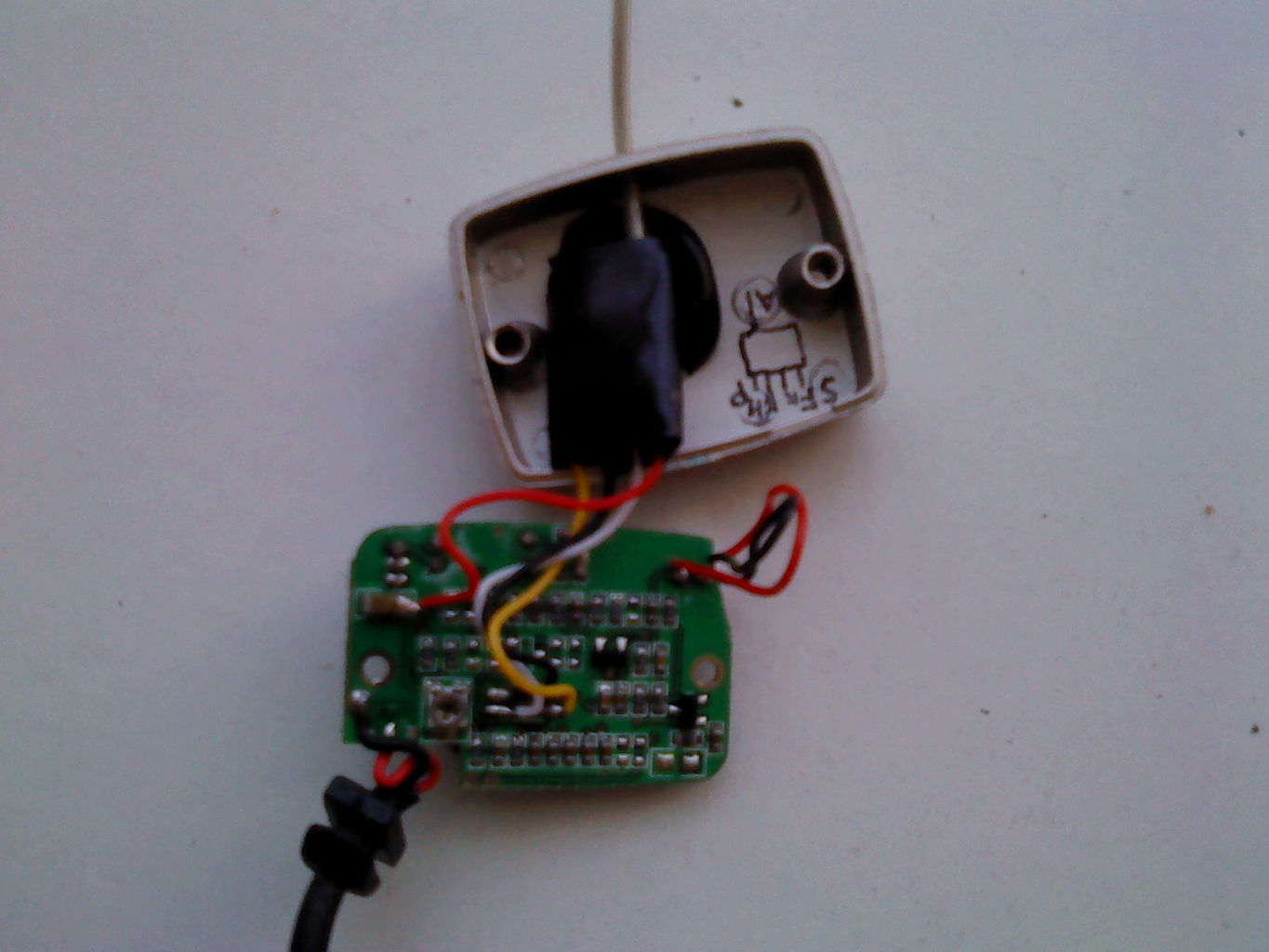

Van egy kis vezeték nélküli kamerám, a vevő része sajnos nincs meg. Össze szeretném kötni TV-vel RCA csatlakozón keresztül.
A kamerában két nyák található. A nagyobbikon van a képérzékelő IC, a mikrofon és a feszstab IC. A kisebbik nyákon pedig a rádióchip és az antenna. A két nyákot 4 vezeték köti össze. A piros és a fekete vezetéken kap tápot (5V-ot) a rádióchip. A sárga vezeték esetében én a képre, a fehér vezeték esetében a hangra gondolok.
Az a kérdésem, hogy közvetlenül rá merjem kötni a kamerát a TV RCA bemenetére, vagy valami egyszerűbb áramkörre még szükség van?
(#) Sebi válasza pagaby hozzászólására (») Máj 1, 2013 /
Rákötheted. A videokimenet az, ami egy kis elkóval van leválasztva (nem mindig a sárga, de bajt akkor sem okoz, ha a hangra kötnéd). Egyébként a legtöbb ilyen - amit én láttam - TV csatornára sugároz, leginkább valahol UHF 30...40-es csatornák közt. Társasház kaputelefonhoz nagyszerű bővítés, mindenki láthatja...
(#) pagaby válasza Sebi hozzászólására (») Máj 1, 2013 /
Próbáltam már ráhangolni a TV-t, de nem talált semmit.

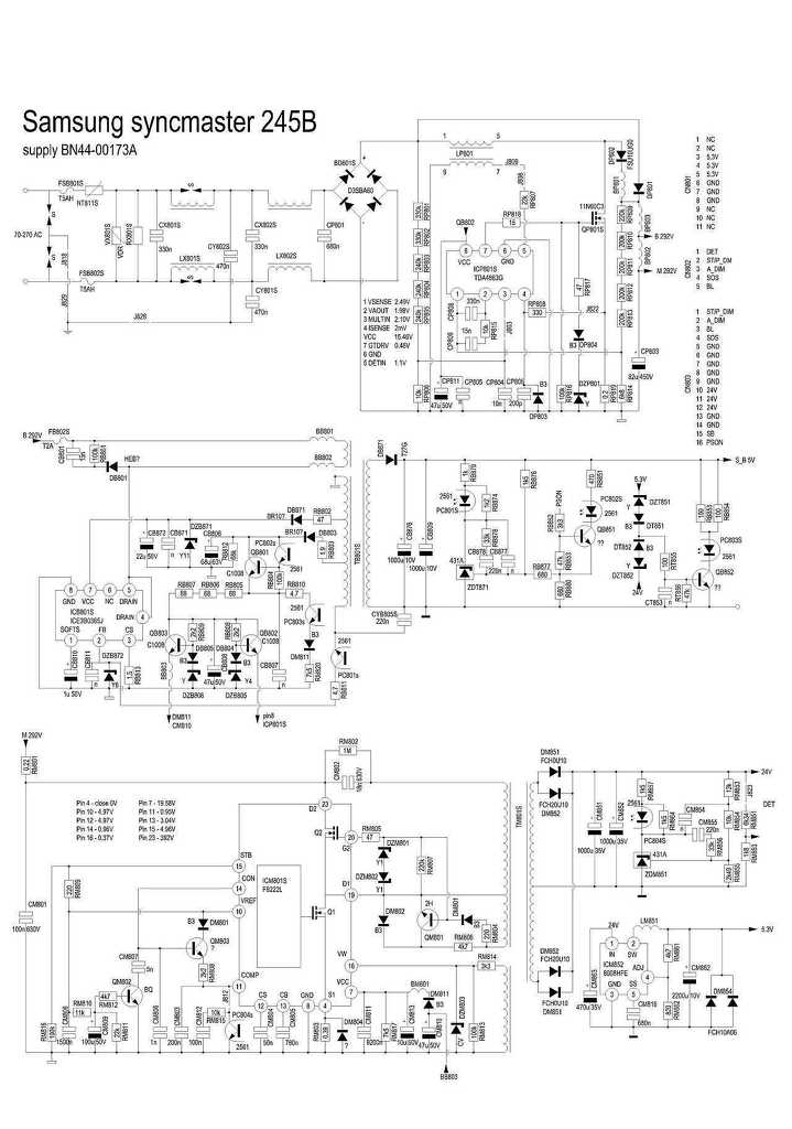

Kapcsolási rajzot keresek BN44-00173A tápegység panelhez samsung syncmaster 245B monitor javításához.
(#) endrusz válasza Józsibácsi59 hozzászólására (») Máj 7, 2013 /
Szia! Tessék itt a kért kapcsolási rajz a monitor tápról.
