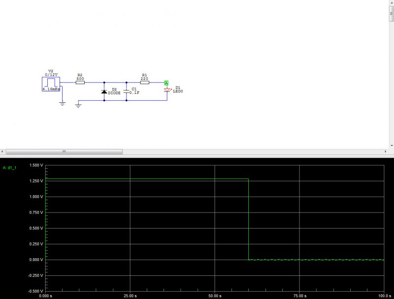

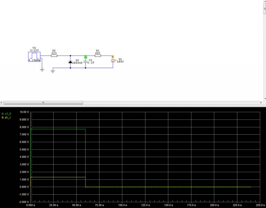

Ellenállás értékét kissé növelheted,a Zener 0.5w-ot tud,de ha szerzel kondit nem tart sokáig kipróbálni.Ennél egyszerübbet nem tudok.
Leszímúláltam circuit makerrel, de lehet valamit elrontottam...(60 másodpercig adtam neki négyszögjelet 12V-on)
A kondi vásárlást még nem akarom elkakapodni amíg biztosra nem megyek...

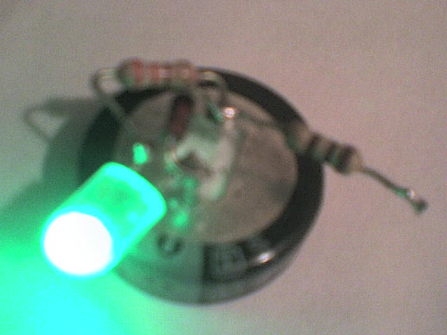

220 ohm helyett 330 ohm ,100 ohm meghagyva,zener 5V1-es . 1F-at használtam de már vagy 10perce világít
Leden 15V-al tesztelve 23mA van.100 ohm langyos,használj 100ohm 0.5W-at.
Tekintettel arra hogy tartosan is lesz rajta 12V, 100 ohm-ot
220 ohm-ra növelheted.Ebből negyedwatos is elegendő.
Akkor elvileg így kellene kinéznie a kapcsolásnak?
Igen.Leszámitva az 1n4448-at.Most próbálgatva mégis
a ZPD5v6-ot ajánlom.Nagyobb töltést kap a kondi amit persze még bir,de tovább is világít.Led áramérésem javítanám nem éri el a 23mA-t.
Oké köszi értem, és iylen diódát hol tudnék beszerzni, néztem 2 oldalon is, de nemvolt
Sok sikert az építéshez.

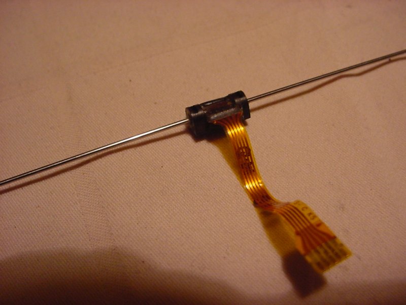

nyomtatóból szereltem ki egy út adó szerkezetet, és fel szeretném használni, persze ha érdemes, egy szervó rendszerbe. ez egy vékony kb. 0,8 as fém rúd, amin csúszik egy kis fej, és tartózik hozzá még egy kis panel is. ez figyelte hogy a nyomtató fej hol van éppen. a panelen smd kivitelben vannak ic-k LM324-ek, meg ismeretlen tipusok. valaki már foglalkozott ilyennel? és a működési elv is érdekelne, vagy valamilyen elektromos rajz ezzel a megoldással. a nyomtató CANON, régi tintasugaras. a segítségeket előre is köszönöm!
